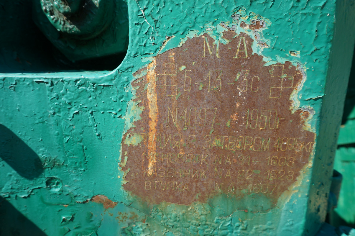

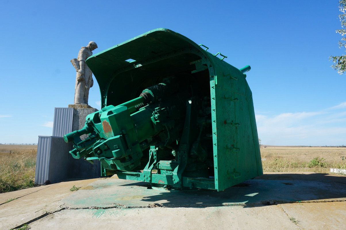

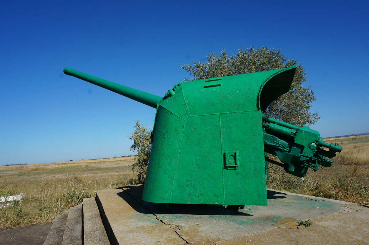

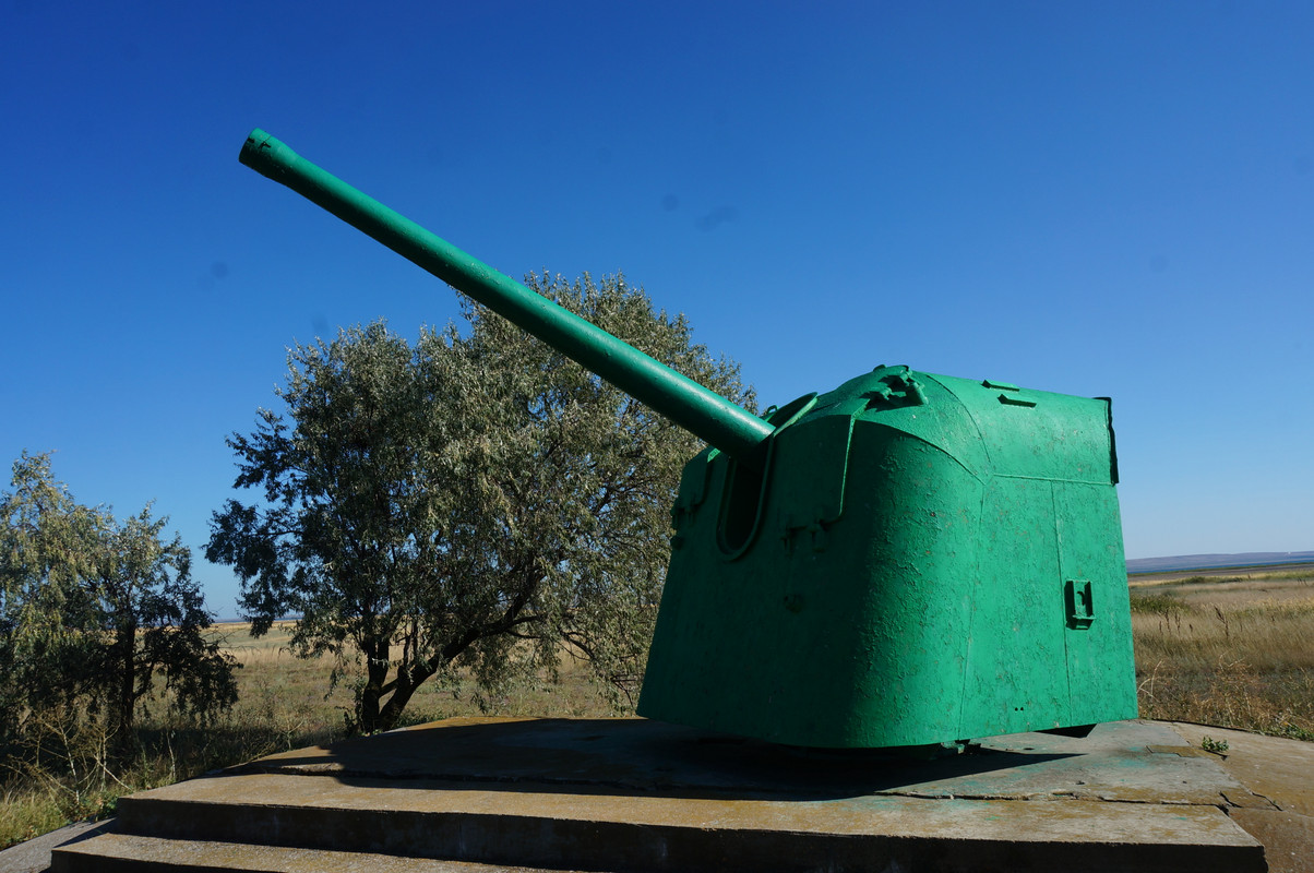

Сегодня был на Мемориале на косе Рубаново (Тамань). Стоит там установка Б-13 3 серии, причём по всем признакам - поздняя. Но есть интересная особенность - у неё поворотное основание (верхний станок по сухопутному) сварное - такая конструкция использовалась только на 1-й и 2-й сериях. Известна ещё одна установка, на "Малой земле", по признакам - раняя 3-я серия, но поворотное основание - тоже сварное.
https://i.postimg.cc/MGGNWF60/DSC08374.jpg
https://i.postimg.cc/3xYzqwzc/DSC08375.jpg
https://i.postimg.cc/g2s1bWWk/DSC08376.jpg
https://i.postimg.cc/bJ7B9YQL/DSC08377.jpg
https://i.postimg.cc/vT5SqRhy/DSC08378.jpg
https://i.postimg.cc/xdF7q38w/DSC08379.jpg
https://i.postimg.cc/jdVpzccK/DSC08380.jpg
https://i.postimg.cc/qRhFK6Cz/DSC08494.jpg
Есть ещё одно интересное наблюдение: по косвенным данным скреплённый ствол встречался не только на 1-й серии, но и на некоторых установках 2-й серии, монтируемых на черноморских "семёрках".
