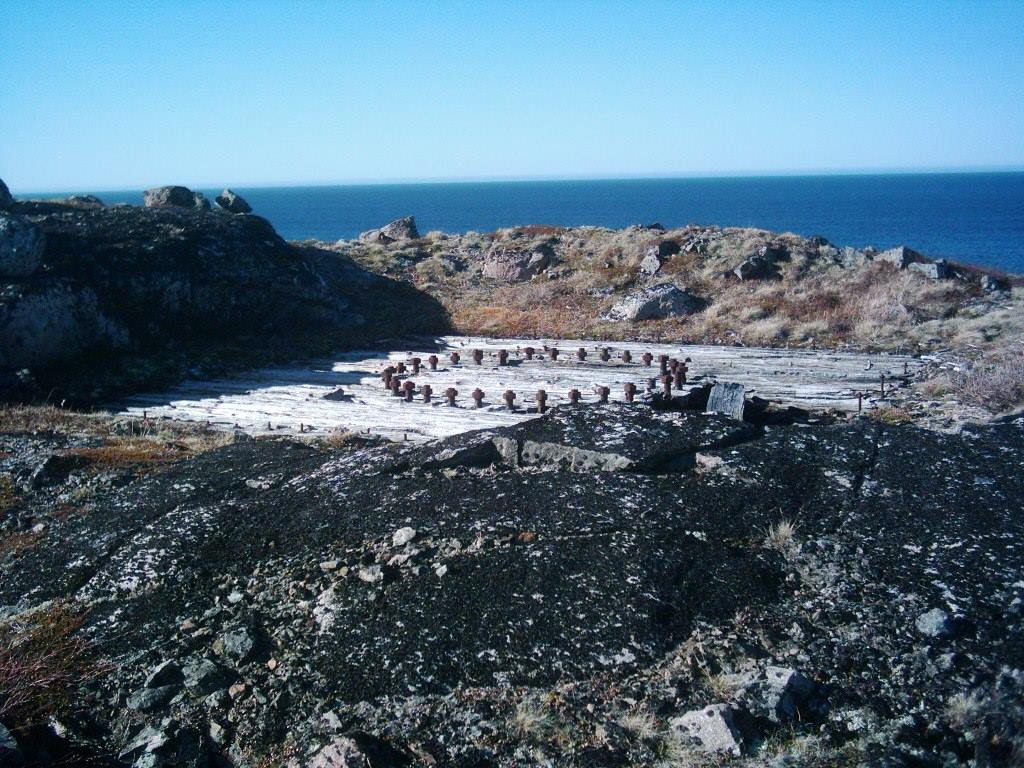

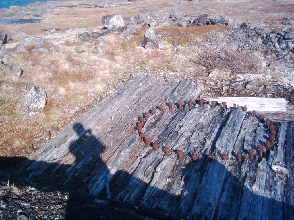

ReiT писал(а) вт, 22 мая 2018 21:17
Добрый день.
Есть вот такое основание на Северо-запад от Гремихи на Кольском полуострове в одиночном дворике. Расположение дворика указано на карте. 32 болта. Дворик около 5 метров по сторонам с с низким, почти отсутствующим бруствером. Диаметр круга по болтам не замерял, не чем было - случайно наткнулся на дворик. На глаз диаметр около метра. Подъездных путей и троп к дворику не обнаружено.
Что тут могло стоять? Какая пушка? И пушка ли это? Простреливает вход в пролив между материком и островом Чаячий и пространство Святоносского залива на подходах к островам Йокангской ВМБ. С запада и северо-запада дворик прикрыт невысокой скалой.
Фотографии 2006 года.

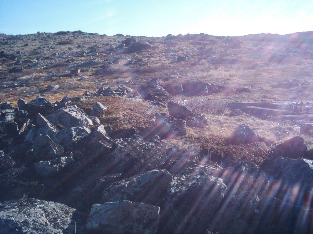

Раскопал ещё одно фото - фотография бруствера этого загадочного дворика.
index.php?t=getfile&id=31189&private=0
По количеству болтов дворик попадает под МУ-2, 6"/50, 8"/50 - что лично мне кажется маловероятным.
Вероятно это дворик от Б-13 с дополнительными болтами в основании, согласно следующим данным:
"Закладные части к деревянным фундаментам.
Крепление систем к деревянным фундаментам осуществляется посредством двух металлических плит и крепёжных болтов. Плиты располагаются в центре фундамента. Нижняя плита служит шайбой для крепёжных болтов, верхняя распределяет давление от системы на большую площадь, предохраняя дерево от местных деформаций. Применение плит даёт возможность правильно выставить системы и включает в одновременную работу все составные части фундамента. Толщина плит принимается из конструктивных соображений без расчётов.
Размеры плит: для 130/55 Б-13 размер плиты 1800х1800 мм., толщина 20 мм., количество крепёжных болтов 24, дополнительное кол-во болтов 8, диаметр болтов 38 мм., длина болтов в мм. 1190." ( Источник на Фортоведе: http:// fortoved.ru/forum/index.php?t=msg&th=3194&goto=57536 &rid=674&S=631cc4ffbf2b2acc8124c930372c85d2#msg_5753 6 )
Хотя возможно это дворик и дореволюционный и тут может быть стояла и иностранная пушка... Если это была пушка

Re: Что за орудие? [сообщение #57848 является ответом на сообщение #57846] вс, 27 мая 2018 21:33 Переход к предыдущему сообщенияПереход к следующему сообщения
Сообщений: 1288
[quote title=ReiT писал(а) сб, 26 мая 2018 20:18]ReiT писал(а) вт, 22 мая 2018 21:17
152 мм МУ-2 имела два ряда крепежных болтов

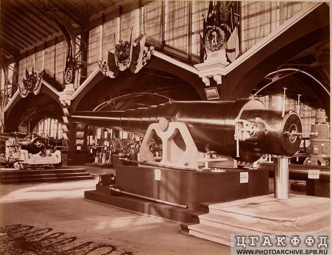

miall писал(а) ср, 06 августа 2008 22:12
index.php?t=getfile&id=562&private=0
12 дм 30 калибров
