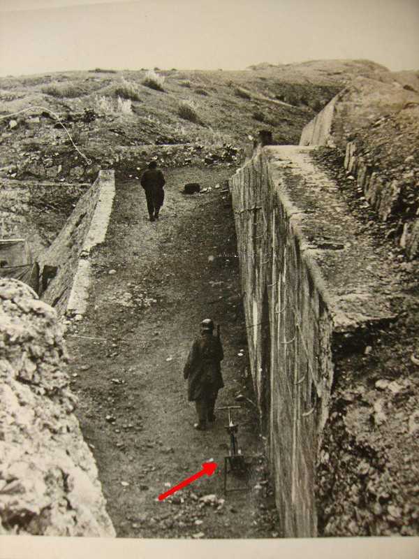

Прислал один мил человек фоточку на опознание, видимо, с е-бэя. На фото правофланговое убежище I группы Балаклавских укреплений, убежище интересное, поскольку кроме самого убежища для противоштурмовых пушек имело ещё и дополнительный функционал -- к нему пристроен был колодец для броневого наблюдательного поста. Две аппарели для противоштурмового вооружения, ведущие каждая к своему барбету, видны на фото.
index.php?t=getfile&id=29768&private=0
Противные красные стрелочки поубирал, но одну оставил, потому как интересно, на что она показывает?
index.php?t=getfile&id=29769&private=0
Уж не велотренажёр велогенератор ли немцы притащили и рядом со своим узлом связи поставили? Только его повернуть надо и поднять повыше, чтобы с видом на море... )))

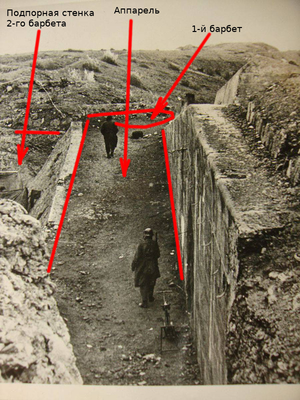

Точнее вот так будет -- аппарель одна, от второго барбета кусочек подпорной стенки виден. Накалякал поясниловку.
index.php?t=getfile&id=29775&private=0
И немного с другого ракурса:
index.php?t=getfile&id=29776&private=0
Надеюсь, теперь всё как бы очевидно...

А у второго барбета своё убежище?
Re: Севастопольская крепость [сообщение #55963 является ответом на сообщение #55962] чт, 25 мая 2017 09:52 Переход к предыдущему сообщенияПереход к следующему сообщения
Нет, одно убежище, при нём два барбета с аппарелями -- одну пушку катить ближе, другую чуть дальше. Там ещё интересный момент, что компоновка убежища необычная: в общем случае в таких убежищах вход выполнялся в виде коленчатого сквозника, симетричного или несимметричного, где предполагалось укрывать противоштурмовое вооружение. Тут же из-за ограниченного пространства и крутого склона места для сквозника не было -- пушки помещались в небольшом каземате с обычным прямым входом, а к этому каземату уже примыкали с одной стороны все прочие помещения, соединённые лестницами, поскольку находились на немного разных уровнях.
