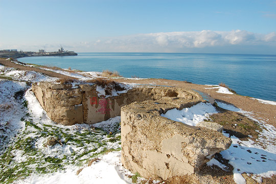

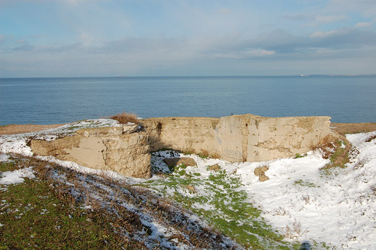

Ладно, продолжим из недавнего. Солнышко хорошо светило, так что не удержался. Павильон контрольного прибора де-Шарьера на Херсонесе:
index.php?t=getfile&id=6635&private=0
index.php?t=getfile&id=6636&private=0
index.php?t=getfile&id=6637&private=0

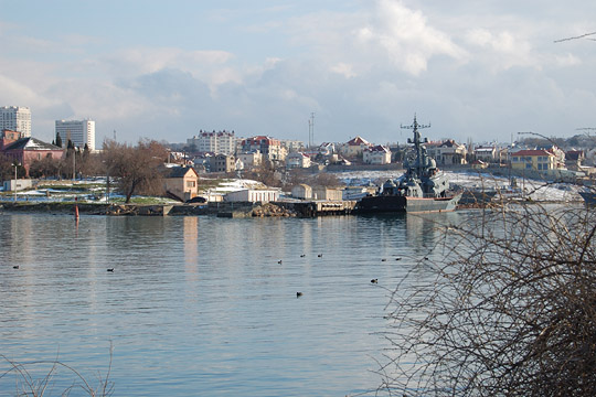

Ну и дополнение по схеме кабельной сети. Бетонных будок для соединения кабелей было таки три - наконец-то я высмотрел третью на берегу Карантинной бухты. Наземный и подводный, проходящий через Карантинную бухту, участки кабеля контрольного прибора собирались соединять двойными муфтами, но в наличии был только один комплект. Второго, видно, не дождались и выстроили такую же бетонную будку, как и для соединения кабелей по берегам Северной бухты. Вон она виднеется, чуть левее трапа с гордой надписью "Ивановец" Smile
index.php?t=getfile&id=6638&private=0
index.php?t=getfile&id=6639&private=0

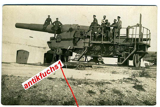

Думаю надо перенести дискуссию о ББ№19 сюда Smile . Скажите, а сколько 11" об.1887г. стояло на батарее в советский период? Сейчас действительно, на ней можно увидеть одно основание под станок Дурляхера в третьем дворике, остальные, дворы засыпаны, так, что точно сказать какие в них стояли орудия нельзя. Но ведь есть немецкая фотография со 11" об.1887г. на батарее, сделанная в 1918г., может, орудий было мало, не 4, а скажем всего 1-2?

Дополню. Если имеется в виду вот эта фотка:
index.php?t=getfile&id=6640&private=0
то я всё-таки склонен считать её сделанной на 10-й батарее. Бетонный бруствер тут прямой, на треугольные траверсы 19-й вовсе не похоже, ну и как минимум 4 ниши со ставнями видны на этом самом прямом участке... Это характерно для бетонных батарей первого поколения, из которых 10-я - самая первая.

Ну, тогда не понятно, что там делает основание под станок Дурляхера Smile . Вот еще вопрос к Вам, как к знатоку крепости. На днях на «Русском фортификационном», разместили фрагмент немецкой аэрофотосъемки. Интерес вызвало изображение редута «Виктория», я думал, что его нынешняя конфигурация это результат переделки валов в 50-60 годы, когда там установили РЛС, так как редут постройки 1855г. имел совсем другой план. Но по аэрофотоснимкам получается, что редут имел современный вид уже в 1942г. На месте редута «Виктория» по проекту 1885г. должен был находится форт №5, что известно по этому вопросу. Может редут «Виктория», стоит уже именовать фортом №5? Smile
По поводу снимка не соглашусь, так как орудийный двор ББ №10, без ниш. Кроме того ниши на этой батареи имеют декоративное оформление, отсутствующие на немецкой фотографии.
По поводу снимка действительно поторопился. Дело в том, что 10-ю строили в два этапа, точнее даже в три. По крайней мере на сегодня представление такое:
1) земляная батарея на 5 11" обр. 1887 г., левый фланг нынешней;
2) земляной бруствер заменяется бетонным, но батарея всё ещё на 5 орудий;
3) достраивается бруствер и основания на правом фланге ещё на 3 орудия.
Честно говоря думал, что на фото правый фланг 10-й, но посмотрел по чертежам - там ниши по проекту сделаны в траверсах, так что это точно не 10-я. И не 19-я. Но это всё ещё Севастополь.
В общем, что это за батарея я догадался, осталось только насладиться обладанием тайного знания да коллег помучить Smile Короче говоря, объявляется угадайка. Отгадка у меня есть, и по документам всё сходится, и по фото. Осталось назначить какой-нибудь символический приз, ну скажем, пучок морковки и конфетку Smile Smile Smile
