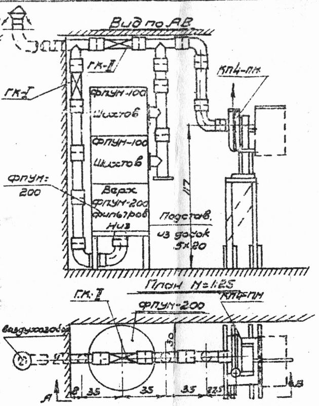

Леонид Харитонов
Сообщений: 86
За что, кстати, большое спасибо! Поскольку как выглядел противодымный фильтр на 150 кубов при варианте с 3 х ФПУ-50 остается непонятным (а воздухозаборник один), то остановились на схеме 2 х ФПУМ-100 + ФПУМ-200:
index.php?t=getfile&id=22164&private=0
Документ датируется 1942 годом и издан по Ленфронту, таким образом, появление ФПУМ-200 в ДОТе постройки 1943 года в Ленинграде представляется вполне возможным.
В это воскресенье собираемся вчерне собрать ФВУ. Из описания следует, что ФПУМ-100 и ФПУМ-200 имеют высоту барабана 40 см при диаметре 55 см, что не сильно отличается от габаритов имеющихся у нас ФП-100У. Два ФП-100У будут "загримированы" под ФПУМ-100, а с еще одного срежем боковой фланец и аккуратно закроем дырку заплатой. Должен получиться как бы ФПУМ-200.
В принципе, остается еще проблема с газоиндикаторами. Судя по схеме из "Денкшрифта", они в военные годы были, но выглядели совершенно иначе, чем известные трубочки на ФП-100.
  • Вложение: ФПУМ-200.jpg
    (Размер: 92.98KB, Загружено 1459 раз)

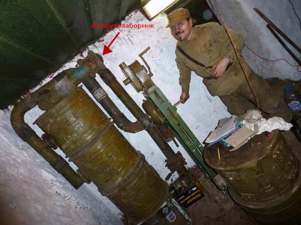

Леонид Харитонов
Сообщений: 86
ФВУ в условно-собранном виде.
index.php?t=getfile&id=22176&private=0
  • Вложение: kzIMj4kYtEw.jpg
    (Размер: 61.54KB, Загружено 1294 раза)
