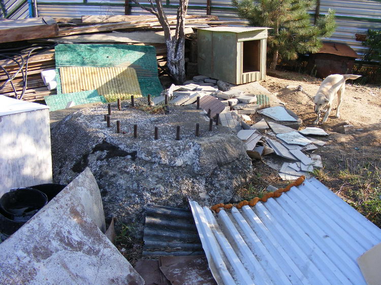

В 2007 году четвертую позицию мне найти не удалось; в 2008-ом "прочесал" достаточно большой кусок местности в северо-западном направлении (в сторону Витязево) - пусто. В отпуске в этом году стал искать на юго-востоке от известных позиций (в сторону Анапы). В итоге - нашлось 4-ое основание! Оно находится в глубине турбазы "Чайка" (в хозяйственной зоне) и было завалено строительным мусором. После небольшой расчистки:
index.php?t=getfile&id=5226&private=0
Основание под усиленной охраной двух собак на привязи (вторая осталась справа за спиной). Поэтому об осмотре этой позиции нужно уметь договариваться Cool

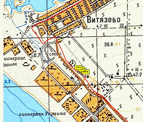

Карта (500 метровка) с нанесенным расположением батареи (расстояние до береговой черты - около километра):
index.php?t=getfile&id=5227&private=0

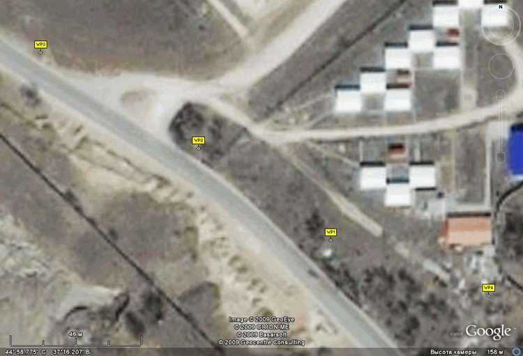

Наложении позиций на гугловский снимок:
index.php?t=getfile&id=5228&private=0

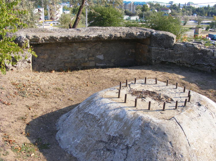

В точке WP1, рядом с мемориальной стеллой, здесь сохранилась (или восстановлена?) снарядная ниша:
index.php?t=getfile&id=5232&private=0

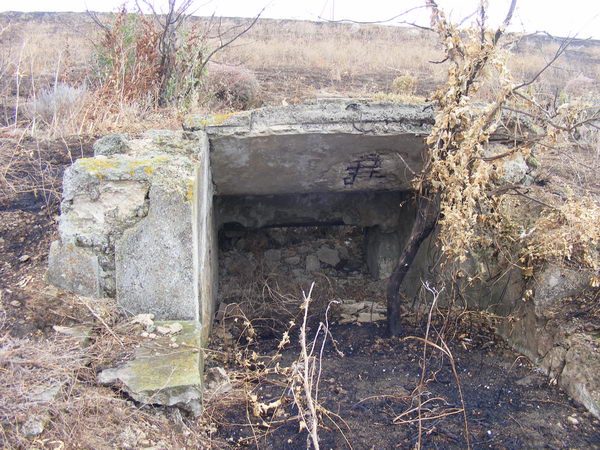

Не доезжая батареи примерно 800 м, на склоне холма, обращенном к Керченскому проливу попались два бетонных погребка, которые не заметил в прошлую поездку.
index.php?t=getfile&id=5529&private=0
index.php?t=getfile&id=5530&private=0

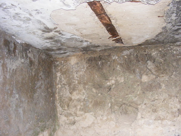

Первый хорошо сохранился, внутри пустое помещение примерно 2 х 3 м, потолок без противооткола, видны только пара швеллеров перекрытия:
index.php?t=getfile&id=5531&private=0
