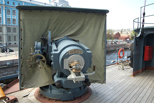

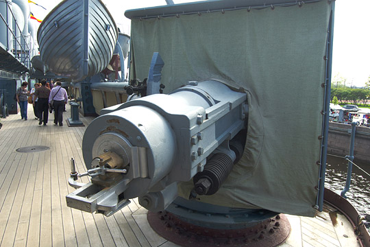

Ютовое орудие.
index.php?t=getfile&id=21420&private=0
index.php?t=getfile&id=21421&private=0
Казённый срез качественно закрашен. На месте было не разобрать, но на полномасштабном снимке после обработки № 208 ОСЗ угадывается, год изготовления не виден, но с указанным в названной публикации 1899 вполне можно согласиться.
Дополню: Положение тела орудия в обойме таково, что обычное место, где выбивались литеры "М.А." сверху на орудии, закрыто этой самой обоймой, а на казённом срезе что-либо разглядеть весьма проблематично.

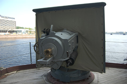

Следующее орудие по правому борту.
index.php?t=getfile&id=21422&private=0
index.php?t=getfile&id=21423&private=0
Тут всё видно невооружённым глазом: № 136 ПОЗ, год изготовления недочищен, но на более ранних фото, когда краски было не столько, он хорошо читается - 1906. Пушка была заказана военным ведомством для береговой артиллерии - о том говорят большие буквы "С.А.". Тут никаких возражений.

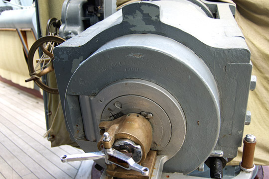

Да, по предыдущему забыл сказать, что в Севастопольской крепости на 1925 год находилось орудие № 136 ОСЗ, а здесь Пермского завода, у этого орудия своя история.
Следующее орудие, вид справа и с казённой части.
index.php?t=getfile&id=21424&private=0
index.php?t=getfile&id=21425&private=0

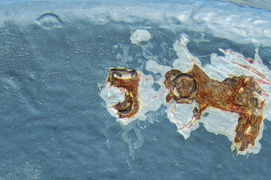

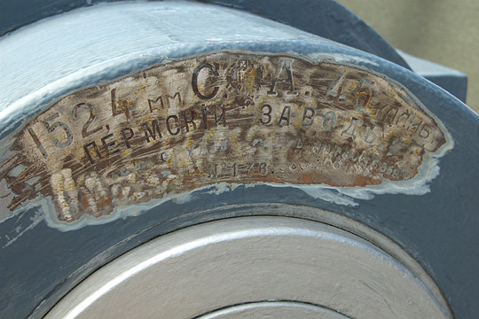

Надпись на казённом срезе местами почищена, интересующие фрагменты можно рассмотреть:
index.php?t=getfile&id=21426&private=0
index.php?t=getfile&id=21427&private=0

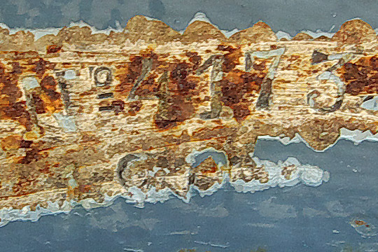

Фрагмент предыдущего снимка крупнее. Номер ствола читается без ошибок, № 4173 ПОЗ. Год изготовления угадывается как 1902. Надпись о ведомственной принадлежности орудия (С.А. или М.А.), увы, не обнаружена. В публикации Н. Гаврилкина в таблице приведен номер орудия как 4173 (102), где 102 - это скорее всего номер станка. Ну а на схеме указано 4174/102, то есть явная опечатка.
Следующее орудие:
index.php?t=getfile&id=21428&private=0
index.php?t=getfile&id=21429&private=0
Тут почти всё ясно, № 212 ОСЗ, 1899 год. Нет только надписи о ведомственной принадлежности.

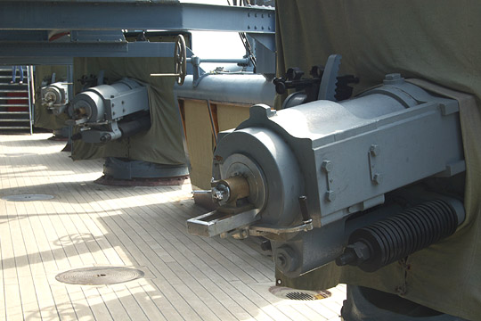

Дальше идёт троица пушечек по правому борту:
index.php?t=getfile&id=21430&private=0

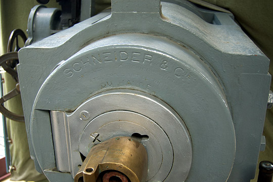

Со следующим орудием предстоит сделать важное уточнение.
index.php?t=getfile&id=21431&private=0
index.php?t=getfile&id=21432&private=0

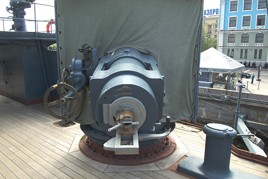

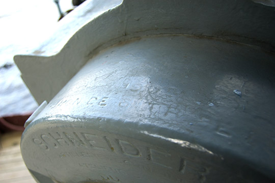

Орудие производства "Шнейдера", то есть по имеющейся на сегодня информации его следует однозначно отнести к заказу Военного ведомства для Либавской крепости. Номер почищен, и на увеличенном фрагменте хорошо видно, что это номер 208, а не 203, как сказано в публикации. Таким образом, на "Авроре" сейчас стоят два орудия с номером 208, одно производства ОСЗ, другое - "Шнейдер".
index.php?t=getfile&id=21433&private=0
Одно из незначительных отличий орудий французского производства: сверху у казённого среза, где на русских пушках была выполнена площадка для установки квадранта, на француженках таковая отсутствует, а на этом месте выбит год изготовления. 1905.

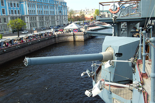

Дальше в первом спонсоне по правому борту стоит пушка "М.А." № 104 ПОЗ изготовления 1904 года.
index.php?t=getfile&id=21435&private=0
index.php?t=getfile&id=21436&private=0
Интересно отметить номер, выбитый на затворе - 4173. Пермский ствол за этим номером был несколько выше...

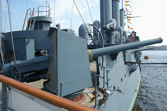

Вид на это орудие с полубака:
index.php?t=getfile&id=21437&private=0
С баковым орудием всё ясно № 329 ОСЗ изготовления 1901 года. Место, где обычно наносились литеры "М.А." скрыто под обоймой.

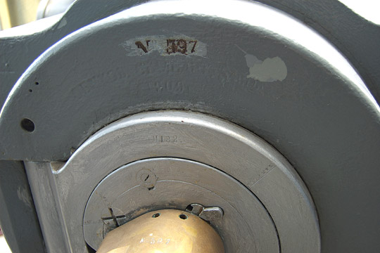

В первом спонсоне по левому борту установлено орудие № 597 ОСЗ производства 1909 г. Место, где на стволе обычно выбивались литеры "М.А." закрыто обоймой. Тут никаких возражений.
Следующее орудие - № 197 производства "Шнейдера".
index.php?t=getfile&id=21441&private=0
index.php?t=getfile&id=21442&private=0
index.php?t=getfile&id=21443&private=0
Орудие качественно закрашено, год изготовления - 1905 - едва угадывается, но тут ещё видна надпись что-то вроде "CANON DE 6..."

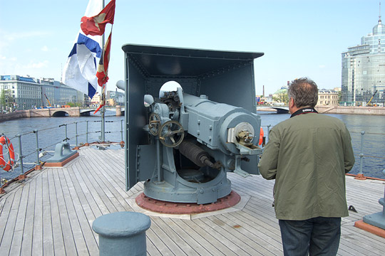

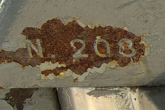

Re: Аврора, крейсер [сообщение #45054 является ответом на сообщение #45053] чт, 13 июня 2013 22:55 Переход к предыдущему сообщенияПереход к следующему сообщения

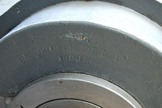

Следующее орудие - № 266 ОСЗ изготовления 1900 г. Тут всё верно. Надписи "М.А."/"С.А." не обнаружено, но обычное место под "М.А." под обоймой.
index.php?t=getfile&id=21444&private=0
index.php?t=getfile&id=21445&private=0

Михаил пристально смотрит на почищенный номер орудия, и не зря. В публикации это орудие названо № 668 ОСЗ 1905 года, и вот с ним наибольшая загадка. На любезно предоставленных фото ПаВлиН'а 2004 года я бы этот номер прочитал бы как 568. И чуть дальше там ещё выбита цифра "4". Сейчас же номер почищен от краски, и там явно видно 584. Правда, с большими интервалами между цифрами. Никакого намёка на "6" между "5" и "8". Но и краска там не сошрябана до конца. Вот такая загадка пока, в качестве рабочей гипотезы принял бы № 584. Год изготовления сейчас прочитать невозможно, на более ранних снимках видно 1906.
index.php?t=getfile&id=21447&private=0
index.php?t=getfile&id=21448&private=0

№ 212 ОСЗ 1899 М.А. - замок открывается вправо, следовательно башенное с "Ростислава" и соответственно - М.А. Судя по наличию советских "весовых" клейм, орудие перестволено...
А вот стволы ОСЗ №№ 207 и 208 с годом выпуска на казне 1907 (по Гаврилкину), к "Ростиславу", как и к М.А., похоже, не имеют никакого отношения...
Не знаю, как ПОЗ и Шнейдер, а ОСЗ М.А. - С.А. различить достаточно просто по выборке на казённом срезе "на 6 часов" для лотка раздельно-гильзового заряжания принятого на флоте. 6"/45 Военного ведомства (изначально унитарного заряжания)этой выборки не имели, но имели на месте выборки клейма С.А. Классический пример - орудие на финском острове Болакс: № 195 ОСЗ 1906 С.А. Видно, что клеймо С.А замок не закрывает. Обратите внимание на № - 195 и на год - 1906 - вполне соответствуют году выпуска и номерам №№ 207 и 208 ОСЗ С.А.... Помнится, как-то мы с Вами это обсуждали. Cool
