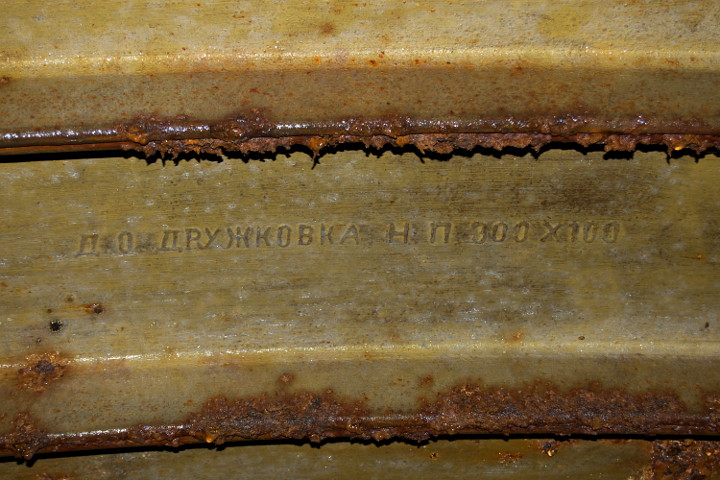

На руфорте как-то проскакивала картинка швеллера с подобной отметкой.
http://ic.pics.livejournal.com/alhammer/39276958/155280/155280_900.jpg
Кузяк там написал, что Цитата:
№ 18 - может быть размером. Такой размер швеллера (18 см) предусмотрен и нынешним ГОСТ. Написали для того, чтобы строители с ходу видели где нужные швеллеры. Ибо заводская маркировка неважно видна, да и может оказаться совсем на другом отрезке.

Ник Старк писал(а) вс, 10 сентября 2017 03:31
Обозначения те же:
h -- высота профиля;
b -- ширина полки;
d -- толщина стенки;
t -- толщина полки;
R -- радиус внутреннего закругления;
r -- радиус закругления полки.
Все размеры швеллера высчитывались из его высоты. Также для обозначения швеллера был в ходу термин корытное железо.
Ширина полки: b = 0,25h + 25 мм
Толщина стенки: d = 0,025h + 4 мм при h < 100 мм и d = 0,025h + 3,5 мм при h >= 100 мм.
Уклон внутренних граней полок 8%
Нормальная длина 9-14 м
|          |         Размеры в миллиметрах         |                 |               |
|    №№    +-----+-----+------+------+------+------+ Площадь профиля | Вес погонного |
| профилей |  h  |  b  |   d  |   t  |   R  |   r  |    F, кв. см    |  метра G, кг  |
|     5    |  50 |  38 |  5   |  7,5 |  7,5 | 3,75 |       7,47      |      5,86     |
|     6,5  |  65 |  42 |  5,5 |  8   |  8   | 4    |       9,62      |      7,55     |
|     8    |  80 |  45 |  6   |  9   |  9   | 4,5  |      11,85      |      9,3      |
|    10    | 100 |  50 |  6   |  9   |  9   | 4,5  |      13,92      |     10,93     |
|    12    | 120 |  55 |  6,5 |  9,5 |  9,5 | 4,75 |      17,26      |     13,55     |
|    14    | 140 |  65 |  7   | 10,5 | 10,5 | 5,25 |      20,92      |     16,42     |
|    16    | 160 |  65 |  7,5 | 11   | 11   | 5,5  |      24,92      |     18,56     |
|    18    | 180 |  70 |  8   | 12   | 12   | 6    |      29,26      |     22,97     |
|    20    | 200 |  75 |  8,5 | 12,5 | 12,5 | 6,25 |      33,93      |     26,64     |
|    22    | 220 |  80 |  9   | 13,5 | 13,5 | 6,75 |      38,94      |     30,57     |
|    24    | 240 |  85 |  9,5 | 14   | 14   | 7    |      44,28      |     34,76     |
|    26    | 260 |  90 | 10   | 15   | 15   | 7,5  |      49,95      |     39,21     |
|    30    | 300 | 100 | 11   | 16,5 | 16,5 | 8,25 |      62,3       |     48,91     |
В качестве иллюстрации -- погреба 12-дм. башенной батареи форта "Ино":
index.php?t=getfile&id=30343&private=0
Д. О. ДРУЖКОВКА Н. П. 300 X 100
  • Вложение: DSC_6342m.jpg
    (Размер: 114.10KB, Загружено 699 раз)
[Обновления: вт, 12 сентября 2017 00:03]

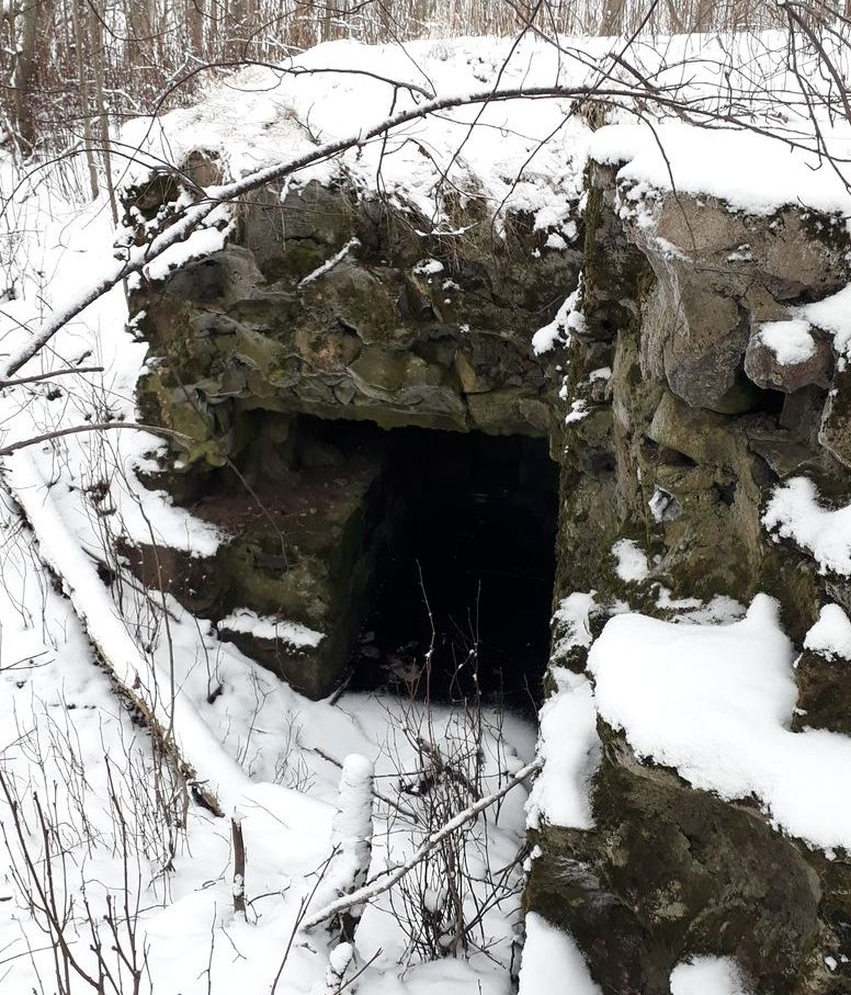

index.php?t=getfile&id=31186&private=0
Вот такая технология убежища времен ПМВ, приблизительно 1915 - 1917 годов на сухопутном фронте МкИПВ.
  • Вложение: Suhfront.jpg
    (Размер: 198.94KB, Загружено 570 раз)
[Обновления: вт, 22 мая 2018 23:00]
Re: Строительные технологии [сообщение #57801 является ответом на сообщение #57799] вт, 22 мая 2018 23:32 Переход к предыдущему сообщенияПереход к следующему сообщения
Сообщений: 6801
Каменная кладка, как понимаю?
Как я уже давно понял, во вторую половину ПМВ получили широкое распространение сооружения различных упрощенных конструкций. Например, "ряжевой" - с заполнением срубов каменной кладкой или бетоном. Были случаи использования в капитальных сооружениях для покрытия - бревен вместо двутавров. В общем, ничего удивительного, что в МКИПВ в этот период строились убежища из грубой каменной кладки, вместо нормальных бетонных.

artilleryman_84
Сообщений: 130
Stas-Vorobiev писал(а) вт, 22 мая 2018 23:32
Да, и брёвна и гранитные валуны и недостаточное заполнение цементным раствором, упрощение, убыстрение и удешевление.
Re: Строительные технологии [сообщение #57808 является ответом на сообщение #57806] чт, 24 мая 2018 15:05 Переход к предыдущему сообщенияПереход к следующему сообщения
Сообщений: 6801
Спасибо.
Интересный пример удешевления имел место в 1916 году на м. Серая Лошадь в Кронштадтской крепости.
Как минимум, одна долговременная батарея (на 3 - 6-дм. Канэ) была построена с кирпичными стенами вместо бетонных. При этом своды со стандартным противоотколом из гнутых швеллеров, а стены - кирпичные... Правда не могу пока сказать - точно ли все. Но то, что как минимум некоторые внутренние несущие стены выполнены из кирпича - это точно.

index.php?t=getfile&id=31977&private=0
Технология убежища времен ПМВ, приблизительно 1915 - 1917 годов на сухопутном фронте МкИПВ.
Головное убежище группы Витенпевель.
Гранитный гравий в стенке.
  • Вложение: гравий.jpg
    (Размер: 199.02KB, Загружено 285 раз)
[Обновления: вт, 10 декабря 2019 21:24]
Re: Строительные технологии [сообщение #59264 является ответом на сообщение #59261] ср, 11 декабря 2019 14:51 Переход к предыдущему сообщения
Сообщений: 6801
Это скорее качество бетонной кладки, а не технология убежища. )))
А что Вы хотели сказать этим снимком? Кладка хорошая или плохая?
