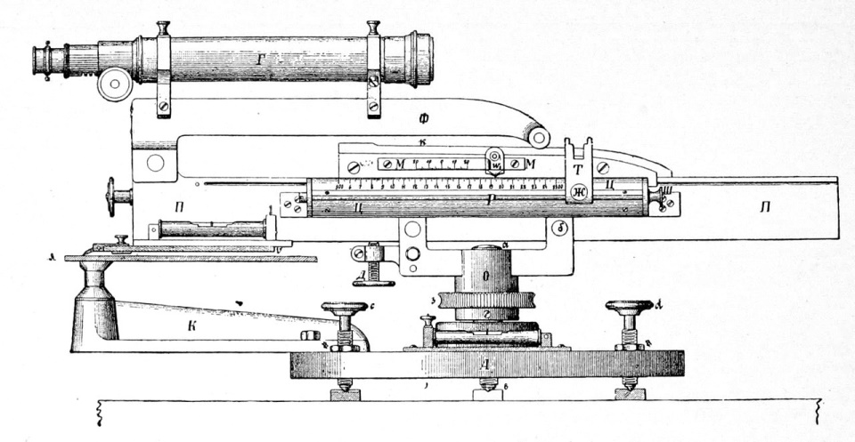

Приветствую специалистов!
Кто может растолковать:
"В береговых крепостях в наст. время состоит вертикально-базный дальномер обр. 86 г., переделанный полк. ф.-д.-Лауницем, К основанию привинчена дуга направлений, разделенная на 800 делений по 13½ мин. каждое."
index.php?t=getfile&id=34220&private=0
На фундаменте 10 дм орудия прикреплена "Дуга направления для горизонтальной наводки, которая состоит из 4 частей, образующих полосу в половину окружности. На дуге нанесено 800 равных делений от левого конца к правому, снабжённых цифрами через каждые 10 делений. Углубления делений и цифры лудятся и заливаются оловом. Дуга закрепляется в основании при помощи шурупов (толщиною ½ дм. и длиною 3 дм.)." , в описании 1930 года добавили "цена каждого деления 13½ минут тождественно с делением дуги дальномеров"
Почему Лауниц разделил половину окружности на дальномере на 800 частей? А не на 1000 например?
index.php?t=getfile&id=34219&private=0
  • Вложение: IMG_0247.jpg
    (Размер: 148.57KB, Загружено 394 раза)
  • Вложение: 0usjproTRck.jpg
    (Размер: 139.67KB, Загружено 368 раз)
[Обновления: чт, 16 июня 2022 12:57]
Re: 10-дм. пушка на лафете Дурляхера [сообщение #62121 является ответом на сообщение #62115] вт, 21 июня 2022 14:39 Переход к предыдущему сообщенияПереход к следующему сообщения
AV1966
Сообщений: 93
Зарегистрирован: февраля 2014
так как тишина то пришлось обратиться к такой книге
index.php?t=getfile&id=34221&private=0
index.php?t=getfile&id=34222&private=0
понял только что прямой угол ( 90 градусов) делился на 400 частей
  • Вложение: i9wUJqmzr_A.jpg
    (Размер: 63.60KB, Загружено 341 раз)
  • Вложение: HbQ_qnp_OsM.jpg
    (Размер: 168.44KB, Загружено 334 раза)
[Обновления: вт, 21 июня 2022 14:40]
