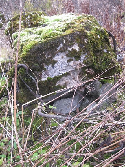

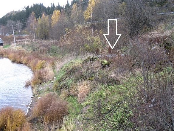

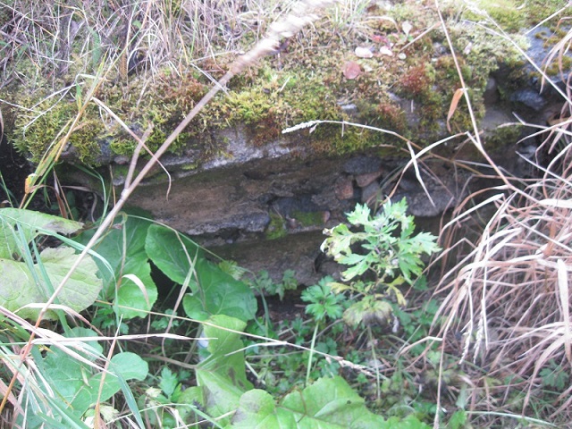

- Re: Финская фортификация 1941-1944 гг. [сообщение #59361 является ответом на сообщение #705] сб, 11 января 2020 12:44 Переход к предыдущему сообщенияПереход к следующему сообщения
vadimir
Сообщений: 75
Зарегистрирован: декабря 2019
В финском архиве увидел вот это фото подписанное как, - поселок Хелюля, огневая точка у железнодорожной насыпи.
index.php?t=getfile&id=32025&private=0
Чтобы вам было более понятно, то от поселка до города Сортавала всего три километра. Решил съездить, посмотреть.
Приехав стал спрашивать местных жителей, где тут у вас дот?, - да мы о таком и не слышали. Тогда пошёл вдоль ж/д насыпи и наткнулся на эти развалины. Дот был взорван.
index.php?t=getfile&id=32026&private=0
index.php?t=getfile&id=32027&private=0
index.php?t=getfile&id=32028&private=0
Толщина бетонных стенок, говорит, что он был "осколкоустойчивым", а судя по месту расположения его задача была прикрытие ж/д моста от диверсантов.
Вот такой одинокий финский дот. Smile

- Re: Финская фортификация 1941-1944 гг. [сообщение #59367 является ответом на сообщение #59361] пн, 13 января 2020 12:48 Переход к предыдущему сообщенияПереход к следующему сообщения
Сообщений: 6887
А с той же точки, что и финское фото не удалось сделать кадр?
- Re: Финская фортификация 1941-1944 гг. [сообщение #59376 является ответом на сообщение #59367] вт, 14 января 2020 17:07 Переход к предыдущему сообщенияПереход к следующему сообщения
vadimir
Сообщений: 75
Stas-Vorobiev писал(а) пн, 13 января 2020 12:48
Как то упустил этот момент. Embarassed
И судя по снимку в доте было два пулемета ?, один в амбразуре и второй в колпаке. Интересная конструкция, таких раньше не встречал.
- Re: Финская фортификация 1941-1944 гг. [сообщение #59381 является ответом на сообщение #59376] ср, 15 января 2020 14:34 Переход к предыдущему сообщенияПереход к предыдущему сообщения
Сообщений: 6887
А я вот не уверен, что справа вверху там именно колпак.
Первым делом, конечно привиделся колпак, но потом я заметил, что поверхность колпака над амбразурой уходит куда-то сильно вправо. Это похоже на бревно или торец какой-нибудь плиты.
