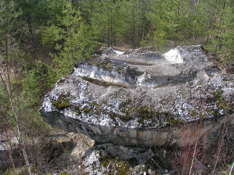

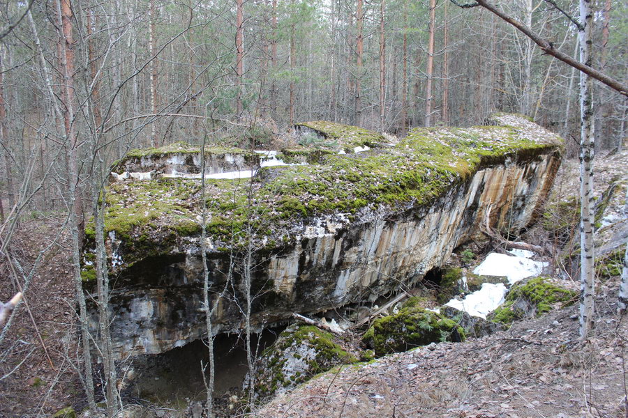

Большой фрагмент бетонного массива впереди 1-го орудия получил нынешнее свое положение вовсе не в результате взрыва. Взрывом его оторвало от смежных траверсов, но он долго еще оставался на своем месте. Об этом свидетельствует фото из отчета комиссии, которая осматривала форт в декабре 1939 года -- первый дворик тогда был практически целый. Затем, уже в послевоенное время, на батарее добывали песок. Именно тогда и появилась огромная яма впереди 1-го дворика. (Очень долго не мог понять, куда делась напольная обсыпка этой части батареи??? И как в результате взрыва такое углубление вообще могло образоваться... Но все оказалось намного проще.) Добытчики песка так подкопались под этот фрагмент бетонного массива, что он потерял опору и в какой-то момент просто свалился в яму, перевернувшись на 180 градусов.
Судя по плану форта Ино (см. самый первый пост этой ветки) на 1916 год обваловки западной 6-дм батареи не было. Более того, вдоль нее был довольно длинный котлован. Судя по сохранившемуся фрагменту между вторым и третьим орудийным дворикам, позднее наружная обваловка бетонного массива батареи была хотя бы частично выполнена.
В советское время песок перед фронтом батареи выбирали для отсыпки валов для зенитных комплексов в тылу батареи.
Нет, это не так. На этой основе как раз отчетливо видно, что батарея полностью обсыпана с фронта очень широкой насыпью. А вот впереди нее -- таки выемка, образовавшаяся как раз в результате добычи песка для обсыпки батареи. Контур бетонного массива батареи -- это линия, которая перпендикулярно касается "дул" орудий.
Насчет причины появления карьера на территории форта (а их только на этой батарее несколько) -- да, логично. Там же построили довольно много разных укрытий для зенитчиков. Чтобы не тащить песок издалека, вот и накопали неподалеку...
