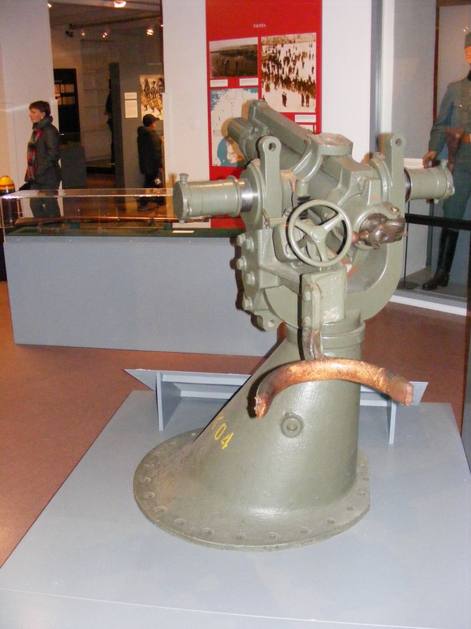

Горную пушку обр. 1904 г. на тумбовой установке встречал в Артиллерийском музее г. Хамеенлинна в Финляндии - она совсем другая:
index.php?t=getfile&id=34658&private=0
index.php?t=getfile&id=34659&private=0
index.php?t=getfile&id=34660&private=0
