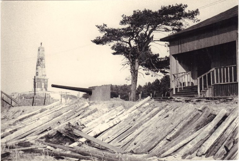

Покопался в Госкаталоге, обнаружил еще несколько фото пушек с "Меджидие" на острове Мудьюг:
index.php?t=getfile&id=34493&private=0
Источник - ЦВММ, подписано несколько странно: "Соловецкие острова. Мудьюг". Датировано 1970-е гг.
