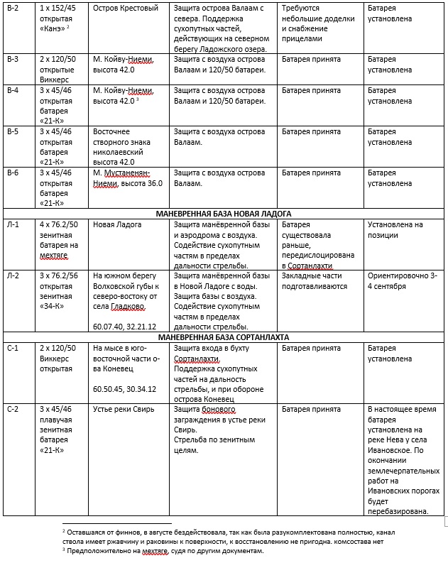

Выискал очень ценный документ, объясняющий изначальную концепцию береговой обороны Ладоги в начале ВОВ. В нём же приведены шифры батарей с литерными буквами (а я ещё удивлялся, почему в ЖБД будущего 302 ОАД батарея Б-2-ЛМ названа "Ш-1").
ЦВМА МО РФ, Ф. 550, Оп. 330, Д. 1, пока ещё работаю с ним, вероятно выищу ещё моменты.
Дата вверху не указана, под оригиналом (машинописный, синий) стоит 27 августа, а в копии (которая словно через копирку отпечатана) вписано от руки 14-е, но текст одинаковый.

- Re: Временные береговые батареи. [сообщение #62271 является ответом на сообщение #62270] ср, 10 августа 2022 07:18 Переход к предыдущему сообщенияПереход к следующему сообщения
VT_Рига
Сообщений: 203
Зарегистрирован: ноября 2021
Назначение В-3 - явная ошибка.
- Re: Временные береговые батареи. [сообщение #62272 является ответом на сообщение #62271] ср, 10 августа 2022 07:23 Переход к предыдущему сообщенияПереход к следующему сообщения
Salamat
Сообщений: 669
Зарегистрирован: августа 2017
Да, вижу.. это я скопировал блок неверно, 120-мм. тоже защищала Валаам от морского противника. Чуть позже напишу как правильно этот блок звучит.
