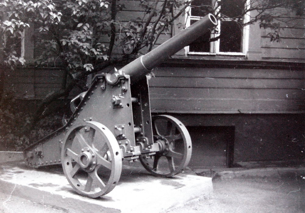

Разбирая свои старые негативы, обнаружил вот такое фото:
index.php?t=getfile&id=33964&private=0
Рига, снято 28 августа 1977 года. Не понятно, что за пушка (лафет очень интересный, но явно от другого орудия) и где было установлено. Предыдущий кадр на пленке - памятник Свободы и Отечества:

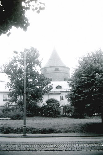

Последующий за пушкой кадр - похоже на Пороховую башню:
index.php?t=getfile&id=33966&private=0

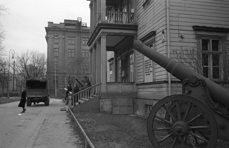

Похожая пушка была около здания Немецкого Стрелкового общества (позднее - Офицерского клуба), но на фото 1939 года видно, что окно за пушкой совсем другое (фото позаимствовано c Retro Viws of Mankinds Habitat
index.php?t=getfile&id=33967&private=0

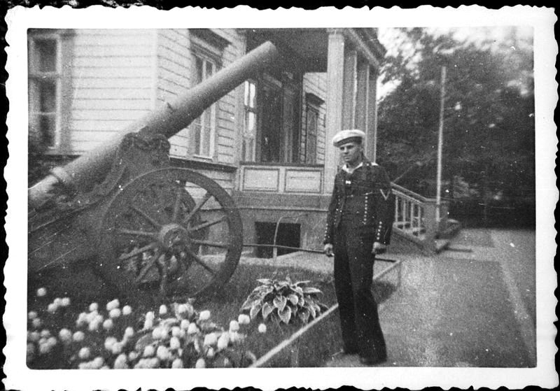

Позаимствовано из очень хорошей подборки Рига - путешествие в прошлое , подписано как "Немецкий матрос у входа в здание Стрелкового общества и одноименный сад."
Поэтому остаются вопросы - что за пушка? где стояла? сохранилась ли?
Re: Пушка в Риге [сообщение #61834 является ответом на сообщение #61833] вс, 23 января 2022 10:08 Переход к предыдущему сообщенияПереход к следующему сообщения
VT_Рига
Сообщений: 70
Зарегистрирован: ноября 2021
В текущем веке - в саду Рижского замка.
http://forum.myriga.info/index.php?showtopic=375&st=60
87-мм легкая пушка обр. 1877 г. на крепостном лафете Насветевича (разумеется, для неё неподходящем)
https://forum.guns.ru/forummessage/42/669559.html

Точно 87-мм? Не 107?

Ник Старк писал(а) вс, 23 января 2022 14:15
Нет, это на глазок, не точно.
Кстати, версия с переездом к Рижскому замку тоже не точная. Дело в том, что ещё две такие пушки стояли в 1990 г у Гусарских(до 1918)/Артиллерийских (до 1940)/Ворошиловских(до 1993) казарм, где была расквартирована спортрота ПрибВО, их следы теряются при выводе армии РФ.

VT_Рига писал(а) вс, 23 января 2022 10:08
Спасибо!!!
Посмотрел внимательно фото по второй ссылке. Сравним цапфенные узлы "рижской" и "мотовилихской" пушек:
index.php?t=getfile&id=33969&private=0
index.php?t=getfile&id=33970&private=0
Одно и тоже, только у "рижской" пушки отсутствует проставка для цапф и верхняя часть крепления....

miall писал(а) вс, 23 января 2022 06:31
Пушка другая, но стоит у того же здания, только дальше от крыльца. Эта пара пушек сгинула во время войны.
На замену появилась пара с Вашей фотографии, до войны анологичные пушки стояли у входа в Военное училище (ул. Krišjāņa Barona 99), возможно, это они переехали.

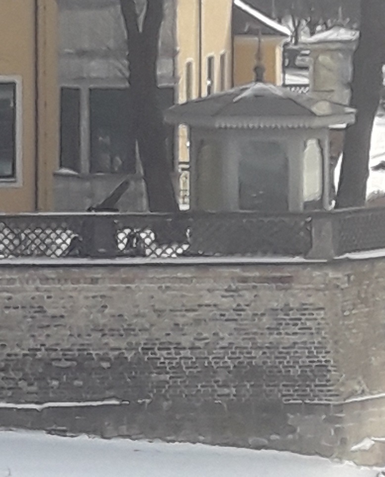

У замка пушка на месте.
index.php?t=getfile&id=33971&private=0
Крепостной лафет Насветевича являлся штатным для установки 4-фунт. и 9-фунт. полевых пушек.
https://d.radikal.ru/d00/2201/bb/bdd470cac6b0.png

На Госкаталоге попалось фото, на котором видно, что в 1945 году пушек здесь было две:
index.php?t=getfile&id=34416&private=0
Подписано: "Рига. Дом ВМФ", датировано 1945 г.
