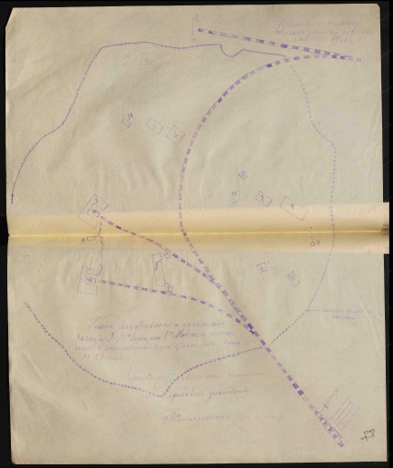

Михаил, а из чего следует, что это позиции именно этих орудий, и на какой период?
Более точная координатная привязка существенно повысила бы ценность вашей карты.

index.php?t=getfile&id=33732&private=0Eugenius писал(а) пн, 18 октября 2021 14:31
Евгений все просто. 1. Я эти места очень хорошо знаю. Ведем там работу по поиску неучтенных захоронений воинов РИА. 2. Нашел в Российский Государственный архив Военно-морского флота схему расположения батареи(выкладываю)3. И самое интересное и ценное, что латыши по программе ЕС провели сканирование рельефа местности с дронов и этими данными можно пользоваться для поиска сооружений по ПМВ, благодаря чему определил место. Интересно что до линии фронта от места установки пушек не более 2 километров. Именно с этого места был удачный обстрел станции Еловка кратко описанный Алексеем Олейниковым "«Берта» Обуховского завода | Огневой бой у Еловки" после чего их моментально перебросили под Ригу.

Михаил, спасибо за пояснения. Вот если бы выкладываемые вами изображения были побольше, было бы совсем хорошо. Да, карты, о которых вы говорите - это https:// kartes.lgia.gov.lv/karte/?x=194631.63&y=656637.32&zo om=6&basemap=topokarte (сообщаю для сведения других читателей, приведен фрагмент LIDAR карты Даугавпилса)

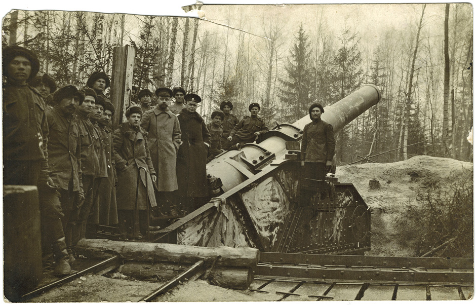

Коллеги вот этот ствол похож на 305мм гаубицу?
index.php?t=getfile&id=33789&private=0
index.php?t=getfile&id=33790&private=0

однозначно нет , ствол длиннее и другой станок ,тумба , имхо, 8"

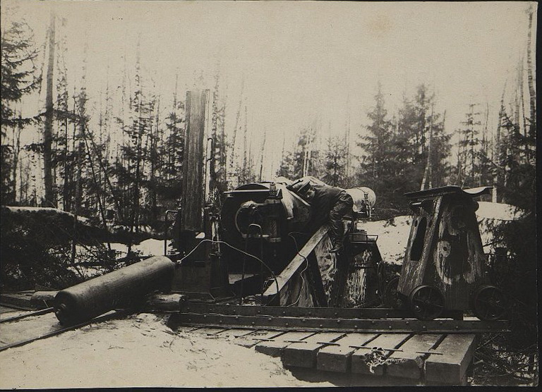

BSSH писал(а) сб, 16 октября 2021 07:08
miall писал(а) сб, 16 октября 2021 03:57
Спасибо, интересные фото! Плюс необычное применение секции дековильки - в качестве лестницы.
Скорее это "Тахтаревка".

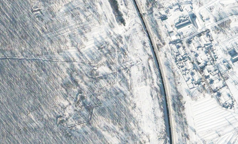

Скорее всего принципы размещения 12-дюймовых гаубичных батарей применялись и в советское время.
Например, на гуглоснимках можно рассмотреть расположение 2-й батарея (2 орудия) 295-го отдельного артиллерийского дивизиона, расположенного с 1941 г. в 109-м Иманском УР Дальневосточного фронта.
Координаты правого артиллерийского дворика
45°54'53.00"С; 133°42'21.13"В
index.php?t=getfile&id=33798&private=0
index.php?t=getfile&id=33800&private=0
Как видно, позиция батареи располагалась всего в 200 м от линии Транссиба, явно имелся от ЖД узкоколейный путь к огневой позиции. Расстояние между орудийными двориками составляет 70 м. Обращает на себя изогнутая траншея-галерея в тылу батареи длиной почти 130 м. Скорее всего траншея была крытой и там хранился основной боезапас.
Огневая позиция располагалась в 7,5 км от ближайших укреплений Хутоуского УР японцев в Маньчжурии, а также почти в 3 км от огневой позиции 1-й батареи того же дивизиона в с. Белая Речка на берегу р. Иман.

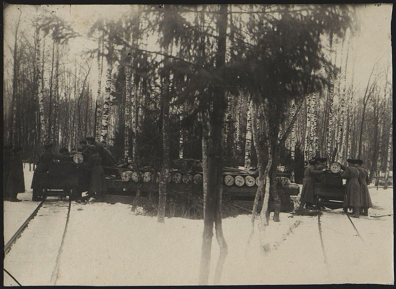

miall писал(а) сб, 16 октября 2021 07:07
ava писал(а) пт, 05 декабря 2014 11:57
Коллега на работе порадовал ссылочкой - на "Ленте.ру" выложили часть фотографий из архива поручика Андрея Шмидта. Где он пересёкся с 12-дм. гаубицами пока не сильно понятно, приведенная биография не особо подробна, даты съёмки не указаны.
index.php?t=getfile&id=25175&private=0
Ссылка на само фото.
Вместе с фотографиями в галерее представлены пара страничек послужного списка 1921 г. и несколько более ранних документов, из которых следует, что с января 1916 года поручик Шмидт состоял в должности начальника связи 3-й Кавказской стрелковой артиллерийской бригады и участвовал в боях под Двинском и затем в Румынии.

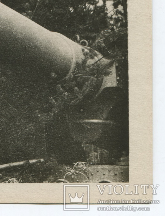

ebay.de порадовал еще одним снимком, и судя по одежде, возможно что той же самой батареи:
index.php?t=getfile&id=34706&private=0
Подпись на обороте:
index.php?t=getfile&id=34708&private=0
