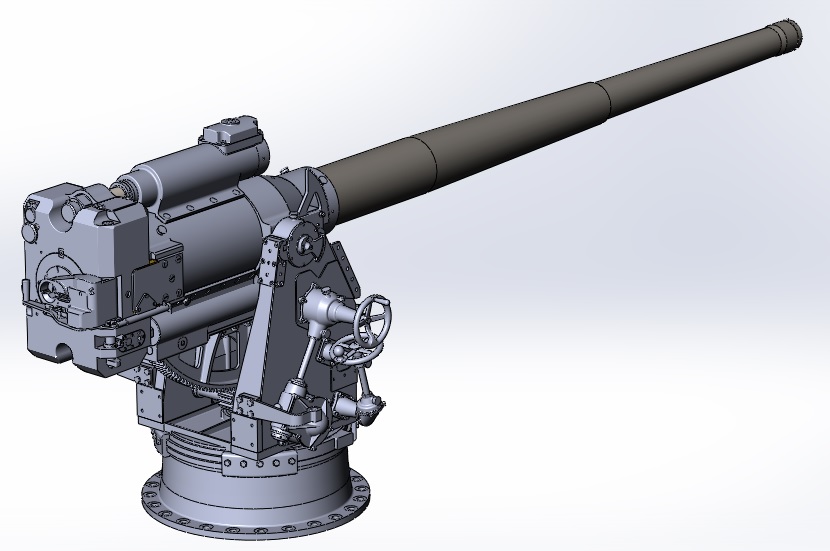

После 1,5-летнего перерыва вернулся к изысканиям по этой установке. В том числе восстанавливаю облик орудий разных производственных серий. В первую очередь, конечно, установок первых выпусков.
https://i.postimg.cc/V6wwvV55/13-1935.jpg
Чтобы "допилить" проект, надо добраться до сохранившейся установки Б-13-б из Сеть-Наволок. Нужно фото внутренней части поворотной рамы (по сухопутному - верхнего станка).
Может быть есть кто из тех мест? Готов на возмездной основе компенсировать расходы (в рамках разумного, конечно)!

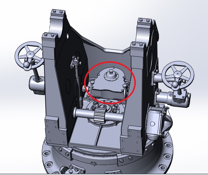

Михаил, спасибо за фото - Ваших ещё не видел! В работе пригодятся непременно. Уважаемый LlaBvuH делился своими фото в хорошем разрешении, за что ему ещё раз большое спасибо. Заминка вот в чём: Б-13 первой серии и "баррикадские" не имели коробки червячной передачи ГН (так в оригинале) как единого узла (на скрине обведён красным). Вместо этого применялся открыто установленный червяк и червячное колесо.
https://i.postimg.cc/Y91W6y1J/13-37-38.jpg
Узел был проблемным, поэтому на Б-13-2с его заменили единым узлом - коробкой червячной передачи (читай - червячным редуктором). Но "Баррикады" ни в 37-м, ни в 38-м так и не дождались чертежей от "Большевика". Так что подсмотреть, как выглядел ранний узел, можно только на этой единственной сохранившейся установке. Чертежей Б-13 1 серии в РГАВМФ и Б-13-б на моём предприятии пока обнаружить не удалось.
Конечно, на чертежи общего вида этот узел никак не влияет, но не могу же я на него так вот просто забить )))

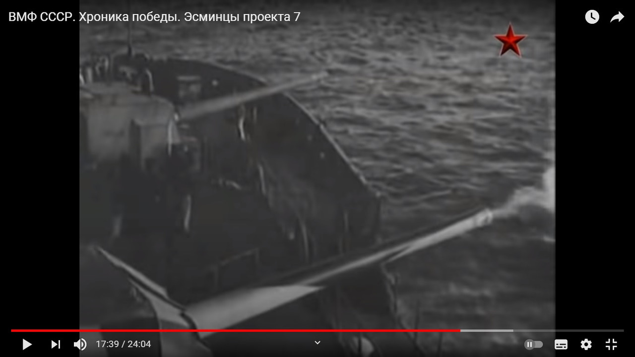

Скрин из документального фильма. Явно не профильное судно ВМФ. Скорее всего - канонерская лодка. Интересен факт наличия на одном судне двух установок разных серий: на переднем плане 2-й серии (выпуска не ранее 1939-го), на заднем плане 1-й серии.
https://i.postimg.cc/mZmL3mDH/12-1.jpg
- Re: Пушка Б-13 [сообщение #61360 является ответом на сообщение #61359] пн, 13 сентября 2021 21:57 Переход к предыдущему сообщенияПереход к предыдущему сообщения
YXOB
Сообщений: 413
Это скорее всего КЛ типа "Амгунь", КБФ
По окончании навигации 41-го года с КЛ "Кама" и "Волга" Шхерного отряда КБФ было снято по одной установке Б-13 для формирования 130-й батарее на рифе Котлинской косы. Весной 42-го года на канлодки поставили Б-13 1-й серии, а двухорудийная батарея № 130 так и продолжала функционировать до начала 1944 года, когда ее передислоцировали в Нарвский залив.
На фото скорее всего КЛ "Волга" т.к у Камы 2-я серия стояла в носу....
Судно, и верно, совсем не профильное - мобилизованная грунтотвозная шаланда Спецгидростроя НКВД германской постройки 1939-40 годов.
Кстати, эти канлодки оказались в конце войны самыми крупными надводными кораблями КБФ, вышедшими на просторы Балтики....
