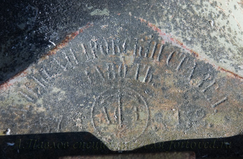

Re: Можно ли опознать орудие по клеймам? [сообщение #61926 является ответом на сообщение #18993] чт, 24 марта 2022 18:31 Переход к предыдущему сообщенияПереход к следующему сообщения
Alex721
Сообщений: 172
Зарегистрирован: августа 2016
Александр Павлов писал(а) чт, 06 мая 2010 08:17
На казенной части орудия
index.php?t=getfile&id=7876&private=0
На тумбе
index.php?t=getfile&id=7877&private=0
Есть ли такие специалисты, что смогут опознать орудие только по этим клеймам? Smile
Рискну ответить.
Это береговое орудие Норденфельта №172 изготовления Александровского Сталелитейного завода. Скорее 1897 г. выпуска
(год ниже клейма завода и в кадр не попал). Скорее всего из партии в 14 пушек по наряду от 12.1896 г. для Черноморского особого запаса.
Брат этого орудия №171 находится в коллекции у известного финна. Цифра 57 калибр. Клеймо Александровского завода.
Re: Можно ли опознать орудие по клеймам? [сообщение #61927 является ответом на сообщение #61926] чт, 24 марта 2022 18:34 Переход к предыдущему сообщенияПереход к следующему сообщения
Alex721
Сообщений: 172
Станок того же завода, но скорее изготовления следующей партии Наряда 1898 г. на 20 береговых орудий.
Re: Можно ли опознать орудие по клеймам? [сообщение #61928 является ответом на сообщение #61927] чт, 24 марта 2022 19:30 Переход к предыдущему сообщения
Alex721
Сообщений: 172
Alex721 писал(а) чт, 24 марта 2022 18:34
Вернее тумба. За остальное не скажу.
