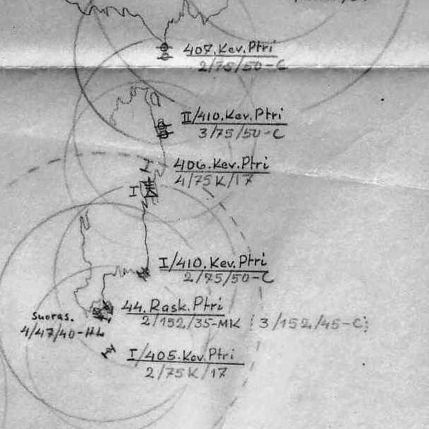

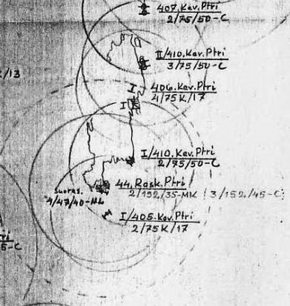

Однако в ветке "Финские батареи на Онеге" приводилась схема береговой обороны финнов на Онежском озере:
eugenek13 писал(а) пт, 04 декабря 2009 00:34
Вот на этой схеме приводится система финских береговых батарей от Петрозаводска до устья Свири
index.php?t=getfile&id=6005&private=0
Схема датирована 17 июня 1944 года, вот пара фрагментов из нее:
index.php?t=getfile&id=33135&private=0
Батарея здесь обозначена как 44.Rask.Ptri - 44-ая тяжелая батарея (14 полк береговой артиллерии, Онежское озеро)
index.php?t=getfile&id=33137&private=0
Дальность стрельбы пушек здесь указана 13 км.

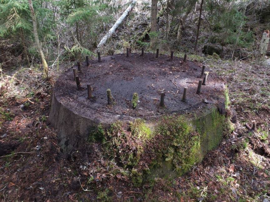

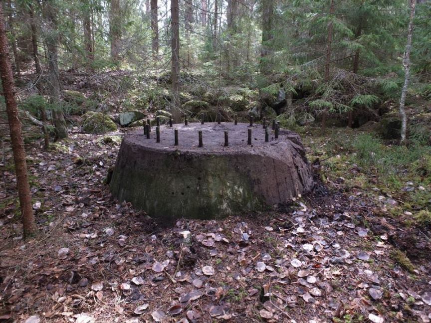

Что ж, батарею Каарнайоки-2 удалось обнаружить вчера в компании с Павлом Сапуновым, за что ему большое спасибо.
Основание 1, 60.63606, 30.50129:
index.php?t=getfile&id=33425&private=0
index.php?t=getfile&id=33426&private=0
Оно же после экспресс-расчистки:
index.php?t=getfile&id=33427&private=0

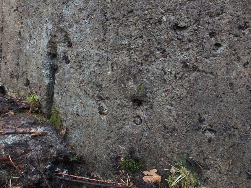

С одной стороны бетон немного поврежден; возможно, в процессе демонтажа орудия:
index.php?t=getfile&id=33428&private=0
Сбоку видны остатки крепления некоего пояска, хорошо заметного на фотографиях с SA-kuva. Интересно, что это было?
index.php?t=getfile&id=33429&private=0
Основание расположено в 100 м от вполне проезжей на том участке дороги в красивом сосновом лесу. Странно, что его ранее никто не нашел.

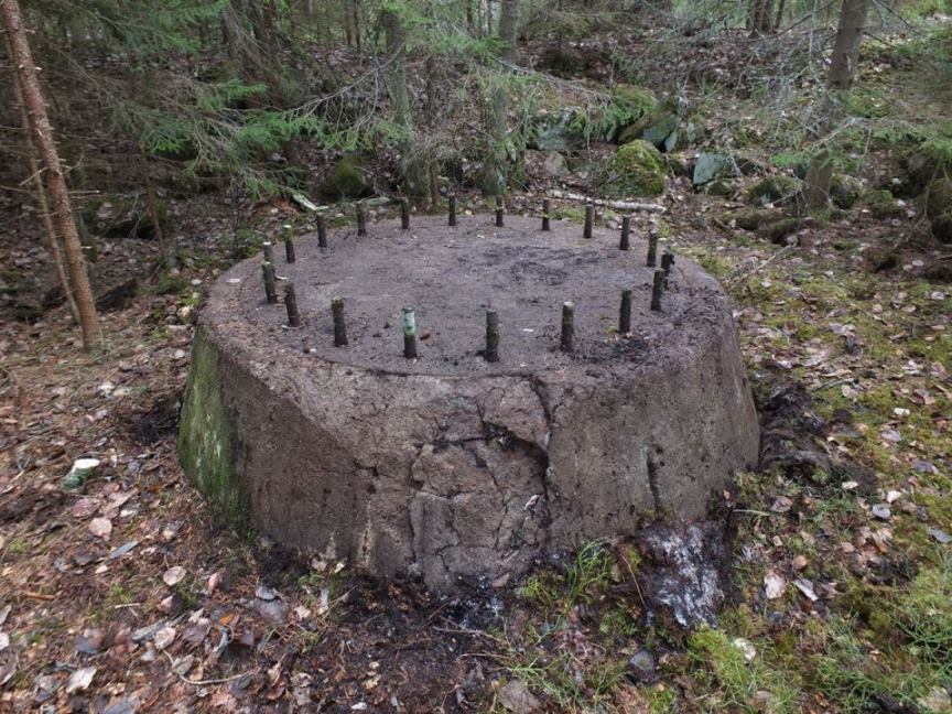

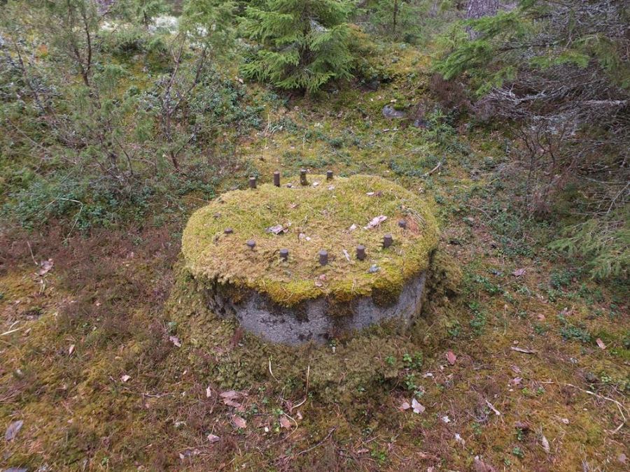

Второе основание, 60.63657, 30.50446:
index.php?t=getfile&id=33430&private=0
index.php?t=getfile&id=33431&private=0
2 шпильки крепления орудия срезаны. Под основанием живет какое-то животное, нарывшее несколько нор в разные стороны. Благодаря ему удалось померить толщину основания - 70 см.
index.php?t=getfile&id=33432&private=0
Обращает на себя внимание, что второе основание более заглублено в землю, чем первое. Также практически нет оставшихся от обваловки камней, в изобилии присутствующих на первом основании. Возможно, для обваловки использовалось в основном дерево. Полагаю, именно эта позиция изображена на фото с SA-kuva - там тоже камней не видно. Кстати, по указанным номерам - 147790 и 147791 - эти фото почему-то не обнаруживаются.

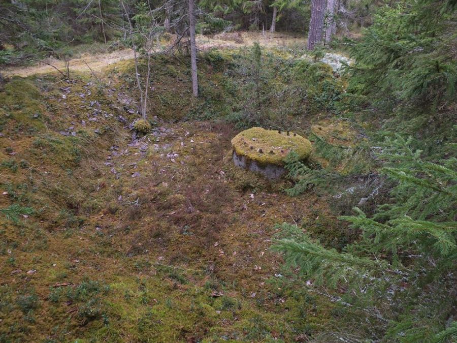

По другую сторону дороги обнаружились 3 круглых "ямки в земле", весьма похожих на место размещения палатки, изображенной на фото с SA kuva 147492.

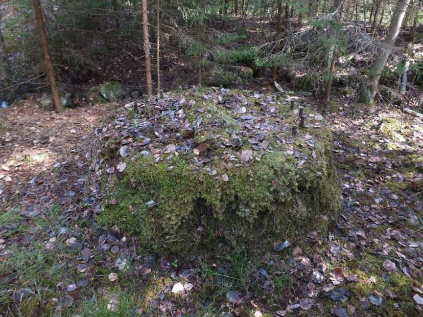

И вот еще что обнаружилось попутно:
Неизвестное основание в точке 60.66273, 30.52297, совсем рядом с батареей Ярисевя:
index.php?t=getfile&id=33439&private=0
index.php?t=getfile&id=33440&private=0
index.php?t=getfile&id=33441&private=0

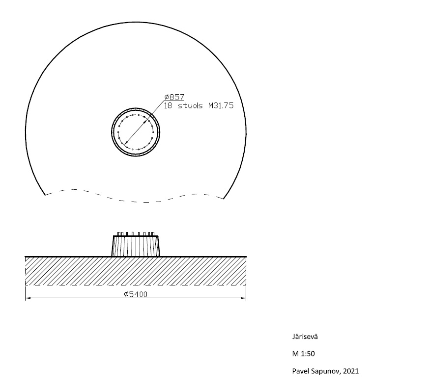

Было найдено Павлом Сапуновым еще лет 10 назад, но первооткрыватель за прошедшее время так и не удосужился выяснить, что за орудие там могло стоять. Основание заметно меньше, и с меньшей конусностью, чем похожие основания для орудий 105/58 О на Ристиниеми. Можно только предположить, что и калибр орудия был меньшим - 75 мм?
Павел даже сделал схему основания во искупление своей вины перед сообществом фортификаторов))):
index.php?t=getfile&id=33442&private=0
