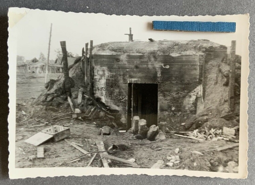

Коллеги из Польши обратились с вопросом: поможет ли кто с опознанием расположения этого объекта? Надпись на обороте фото предположительно гласит: Russ. Bunker von Leningrad, т. е. "Русский бункер под Ленинградом". Понимаю, что только по данной фотографии вряд ли можно опознать объект, но может быть, данное фото уже было атрибутировано ранее вместе с другими аналогичными объектами в определенном районе?
Заранее большое спасибо.

с большой вероятностью Красногвардейский УР,на счёт конкретного места сложнее

знающий товарищ сказал что дот обозначаемый как Кп4 в деревне Малые Колпаны ,сравнение фотографий даёт одинаковые сколы на бетоне http:// wikimapia.org/#lang=ru&lat=59.540214&lon=30.086703&a mp;z=16&m=w&show=/13889764/ru/%D0%94%D0%9E%D0%A2-%D0 %9A%D0%BF-4-%D0%9A%D1%80%D0%A3%D0%A0

Точно, все детали сходятся.
Редко когда удается точно идентифицировать сооружение по военной фотографии.

Я даже знаю, как зовут "знающего товарища"))) Алексею Шварёву с Окрестностей Петербурга очередное большое спасибо за атрибуцию объекта, всем участникам обсуждения также спасибо, вопрос закрыт.
