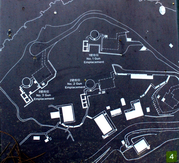

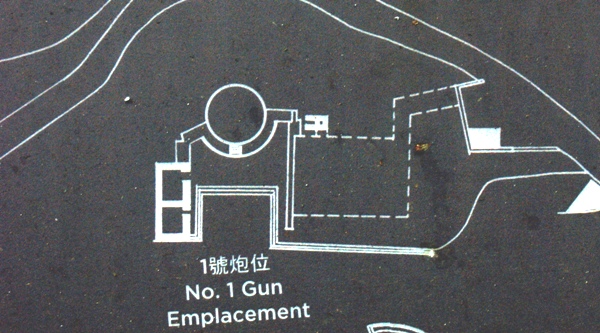

На этой схеме приведена общая схема батареи,из которой видно, что состояла она из трех разнесенных орудийных двориков, которые имели рядом небольшие казарменные помещения.
index.php?t=getfile&id=32769&private=0
index.php?t=getfile&id=32770&private=0
index.php?t=getfile&id=32771&private=0
Собственно сам дворик нам (знатокам советской фортификационной школы и ее враждебных "финских" ответвлений), наверное будет непонятен и покажется причудливым. Как и было ранее в начале 20 века 6-дюймовое орудие осталось на открытой с моря площадке, т.е. у орудия не имеется передней брустверной стенки. Зато появилась задняя стенка - даже стена, предохраняющая расчет, сосредоточенной у казенной части от поражения осколками различных снарядов и бомб. Также при таком дворике относительно безопасно работают те, кто находятся на подаче боезапаса, они размещены в углублении между стенок.
В целом, если совсем пофантазировать, можно представить, что дворик постройки 1945 г. (артемовские батареи и многочисленные батареи на побережье) остался без обсыпки, плюс ему бы разобрали переднюю брустверную стенку.
Плюсом является наличие справа от каждого дворика заглубленного и хорошо защищенного погреба (обозначены пунктиром).
Правда в период посещения торопился, осмотрел поверхностно только один дворик и так и не разобрался, что там имеется подземная часть, поэтом перейду к дальнейшему описанию наземной части.

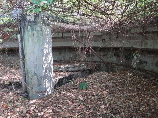

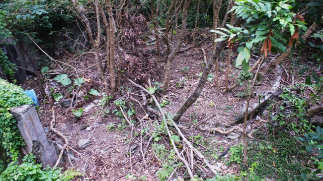

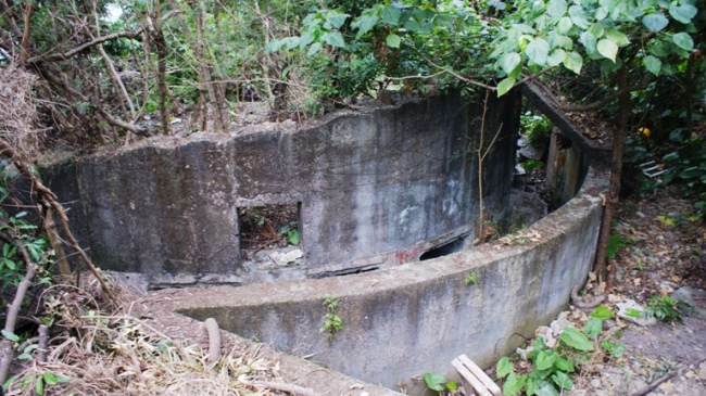

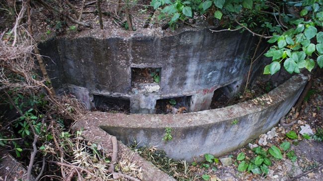

Осмотренный орудийный дворик № 3 сильно зарос растительностью.
index.php?t=getfile&id=32773&private=0
index.php?t=getfile&id=32774&private=0
index.php?t=getfile&id=32775&private=0
Вид с тыла на защитную стенку (стенки) и углубление, откуда снаряды должны были подаваться к орудиям.
index.php?t=getfile&id=32776&private=0
index.php?t=getfile&id=32777&private=0
Непосредственно орудийная площадка сильно заросла

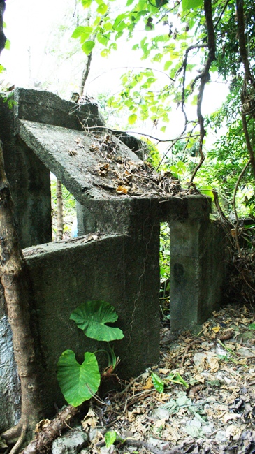

Еще несколько фотографий защитной стенки
index.php?t=getfile&id=32778&private=0
index.php?t=getfile&id=32779&private=0

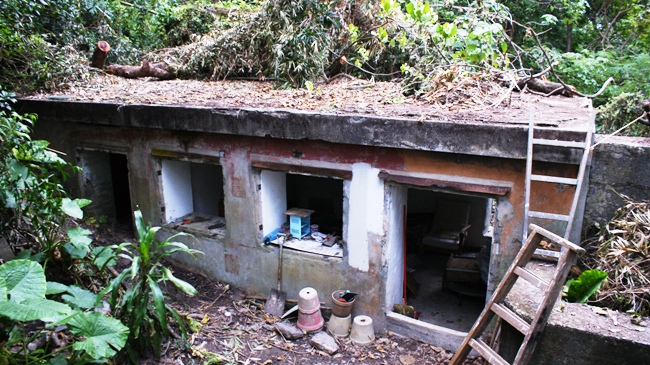

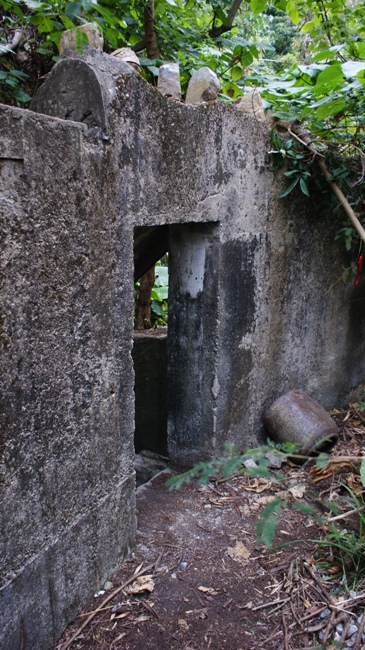

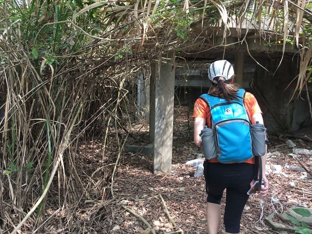

Казарменный блок, примыкающий к орудийному дворику, представлен относительно легкой постройкой, которая впрочем вполне устойчива к близким разрывам, окна, двери меняют и можно снова жить.

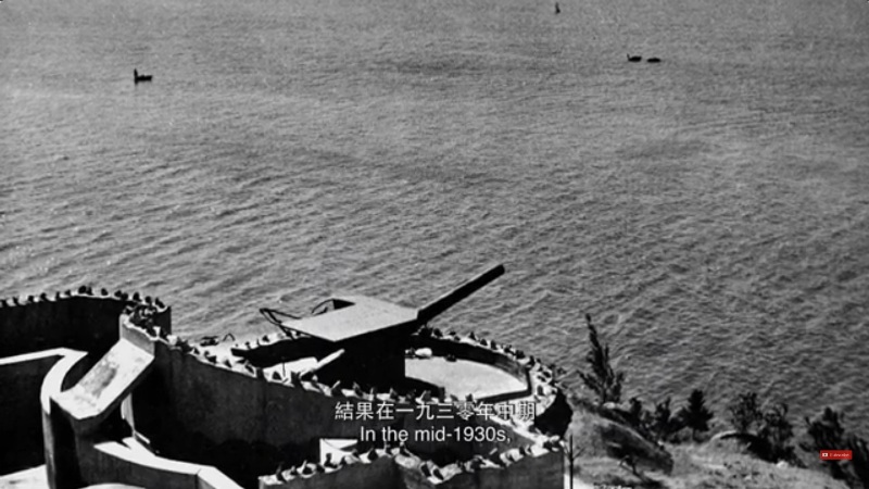

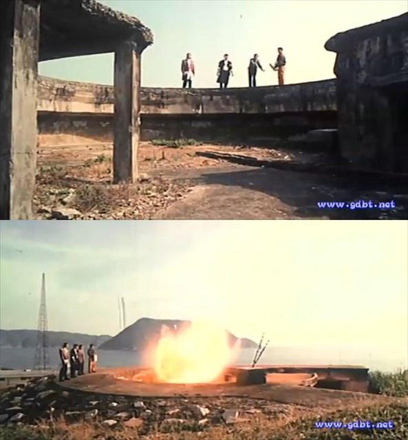

Обычная 6-дюймовая установка, каких-либо особых углов склонения в ней по имеющимся фотографиям не заметно. Отличие от периода Первой мировой войны в основном в легкой крыше. К тому же в отличие от ранее построенных 6-дюймовых батарей Jubilee Battery установлена вблизи уреза воды и относительно невысоко.
index.php?t=getfile&id=32787&private=0
index.php?t=getfile&id=32788&private=0
Эти фото взяты с небольшого видео про эту батарею, помимо этого там же интересный фоторяд по батарее Mount Davis. А если внимательно послушать выводы исследователей, то некоторые из них могут показаться спорными. Ссылка на видео ниже, в нем всего 10 минут.
https://www.youtube.com/watch?v=hxFw2cH3bjs

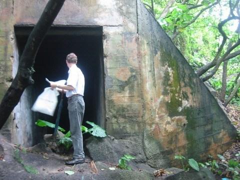

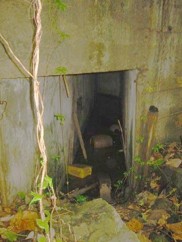

Также хотелось бы выложить несколько фотографий подземных (заглубленных) снарядных погребов батареи, с сожалению очень мало фото можно найти в сети.
index.php?t=getfile&id=32789&private=0
index.php?t=getfile&id=32790&private=0
Входы в подземную часть выглядят таким образом

Тогда совсем странно, почему же они не делали спереди бруствера нормальной высоты? Confused
Кадры из ролика очень хороши, особенно первый. Очень наглядно показан тип дворика.

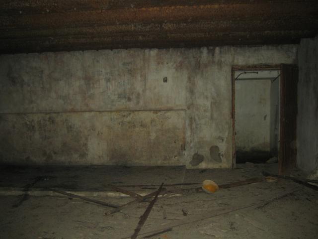

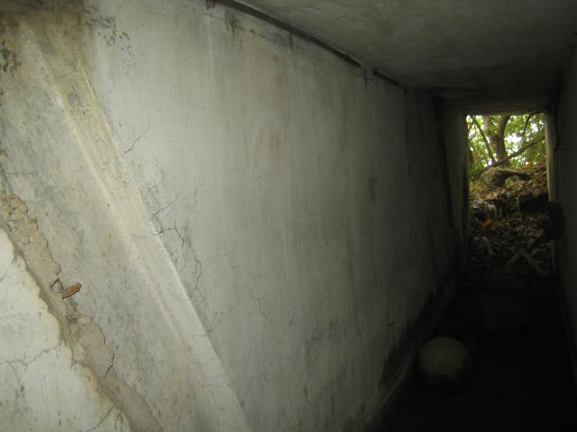

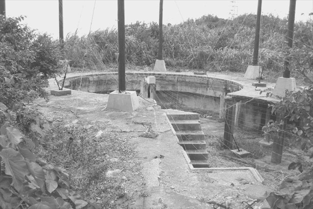

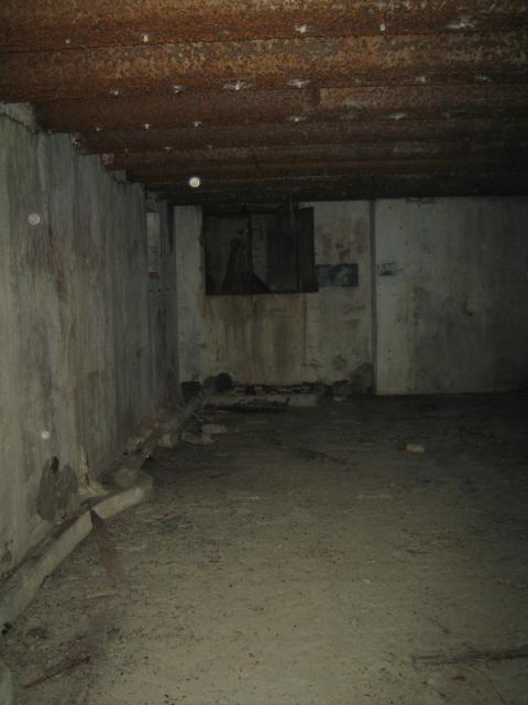

По Jubilee Battery в сети интернет нашлось еще одно фото подземного снарядного погреба. Видно, что и в конце 30-х годов британцы при строительстве фортификационных сооружений для внутренних стен продолжали использовать кирпич
index.php?t=getfile&id=32791&private=0
Помимо этого, здесь расположен небольшой командный пункт глубокого залегания тоннельного типа - скорее всего это не батарейный командный пункт, а КП направления (по нашему - дивизиона), т.е. для управления группой батарей, в том числе расположенных рядом Mount Devis Battery, Jubilee Battery. Судя по описанию, представляет собой расположенную в глубине скального массива большую комнату, к которой ведут две потерны. Из самого помещения еще имеется вентиляционная шахта, выводящая наружу, она же выполняет, по всей видимости, роль аварийного выхода.
Ничего необычного для Гонконга в сооружении таких объектов нет - убежища тоннельного типа как военного, так и гражданского назначения в 1940-1941 гг. сооружались в Гонконге десятками.

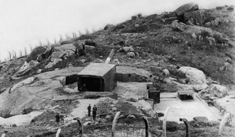

Завершая описание береговых батарей Гонконга, необходимо еще немного уделить внимания новым построенным 9,2-дюймовым батареям - Bokhara Battery и Stanley Battery. И хотя матчасть батарей осталась прежней - 9,2-дюймовые береговые пушки, но к тому времени уже и сами орудия подверглись модернизации, да и блоки батарей были уже несколько иными.
А то, что 9,2-дюймовые орудия и в начале Второй мировой войны представляли собой грозную силу, можно вспомнить и на примере финской батареи на о. Руссаре и ее боя с советским легким крейсером "Киров" в 1939 г. Правда 9,2-дюймовые пушки там были не британского, а американского производства, а так - то же самое орудие.
Bokhara Battery. Планы строительства батареи возникли в 1938 г., однако само строительство началось только в 1940 г., а завершено в ноябре 1941 г., т.е. перед началом нападения японской армии на Гонконг. Вооружение 2 x 9,2-дм пушки (9.2" BL Mk X), перемещенные с батареи Pottinger на батарею Devils Peak, а потом уже сюда, а также 1 x 3-дм зенитная пушка (3" AA gun). Батарея вела огонь по морской цели 8 декабря 1941 г. и уничтожена при отходе гарнизона 19 декабря 1941 г.
Судя по имеющимся в сети интернет фотографиям, батарея строилась по упрощенному варианту, представляет собой два дворика и снарядный погреб между ними, расстояние между орудийными двориками - около 80 м.
index.php?t=getfile&id=32796&private=0
Возможно это было связано с тем, что на батарею были перемещены немодернизированные 9,2-дм пушки. Даже дворики остались прежней конструкции.
index.php?t=getfile&id=32797&private=0
На старой фотографии видно, что 9,2-дм орудия остались немодернизированными, открытыми сверху.
index.php?t=getfile&id=32798&private=0
index.php?t=getfile&id=32799&private=0
index.php?t=getfile&id=32800&private=0
Различные фотографии орудийных двориков

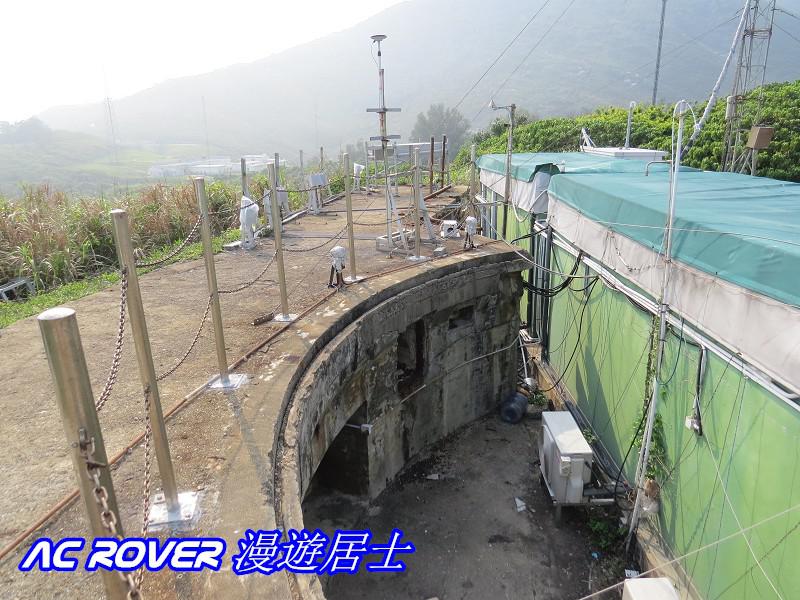

Конечно, надо воочию осматривать батарею, а потом делать окончательные выводы о ее упрощенности, но судя по имеющимся фотографиям, и учитывая непростое время - в Европе идет Вторая мировая война, Великобритании явно не до колоний, особенность 1941 года (ожидание войны с Японией), складывается впечатление, что перед нами - батарея военного времени, т.е. все предельно просто.

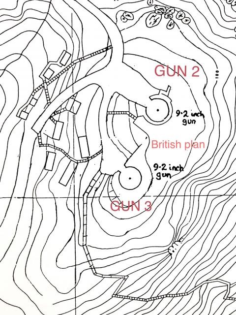

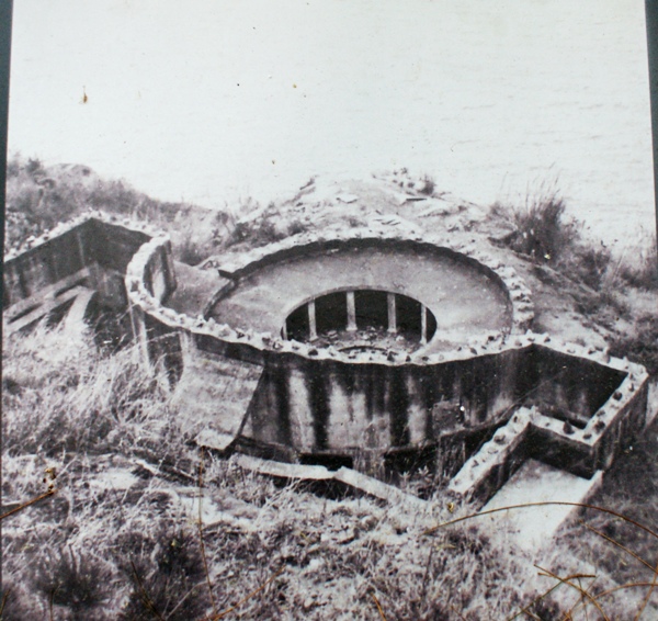

StanleyBattery. Строительство батареи началось в 1934 г., завершилось в 1937 г. На вооружении находились 3 х 9,2-дм пушки с углом возвышения 35 градусов в полузакрытых броневых щитах. Два орудия батарея были взяты с батареи «Моунт Дэвис» - MtDavisBty, а еще одно из резерва или с батареи Gough. Так как батарея создавалась в мирное время, то скорее всего было время модернизировать и сами 9,2- дм артустановки.
Батарея участвовала в стрельбе по сухопутным целям в декабре 1941 г. и была захвачена после капитуляции Гонконга 25-26 декабря 1941 г. По состоянию на 1945 г. из состава батареи в строю оставались орудия № 2 и № 3, которые были прикрыты японцами железобетонными казематами толщиной 1,2 м (4 фута). Британская армия покинула Stanley Battery в 1994 г., а после 1 июля 1997 г. батарея была занята частями НОАК и в настоящее время является закрытой зоной.
К сожалению, какого либо информативного плана расположения объектов батареи не нашлось, а расположенные в настоящее время антенны спутниковой связи не позволяют разобраться с современными космоснимками.

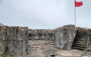

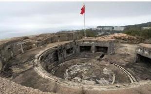

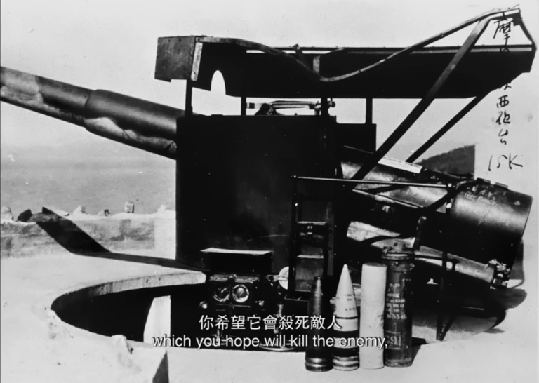

Сохранившийся в неизменном виде один орудийный дворик и имеющиеся старые фотографии позволяют увидеть, что конструкция дворика для 9,2-дюймового орудия претерпела некоторые изменения - появился бруствер, задняя часть дворика, как наиболее уязвимая от попаданий осколков бомб и снарядов, также претерпела изменения, и, конечно защищенность самого орудия стала больше в результате применения щита новой формы.
