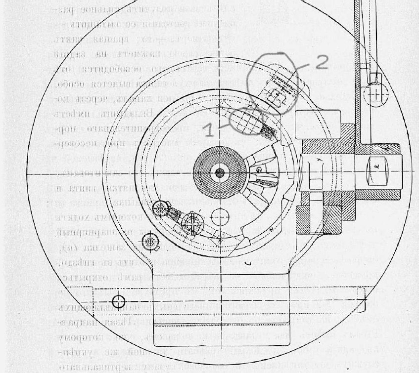

Добрый день! Подскажите может кто знает, касательно устройства затвора 152мм 45к Канэ М.А.
1. Экстракторы.. По логике их 2. С левым все понятно. Но есть чертежи на которых правый экстрактор не показан. Также на некоторых фото я тоже не увидел правого экстрактора. Так сколько же их 2 или 1. Если 2 то почему нет винта который бы освобождал правый экстрактор при раздутии гильзы снаряда. Для левого такой винт есть...
2. Устройство защелки, которая входит в гнездо тела орудия с правой стороны и не позволяет самопроизвольно открыться раме.
Может есть какие нить более подробные фото этих моментов.
index.php?t=getfile&id=33040&private=0

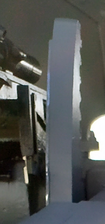

В фильме о Варяге увидел странную полосу металла на зубчатом подьемнике орудия.А на фотографиях с крейсера - следы от спила этой полосы.
Интересно - ее наваривали специально для усиления, как будто?
index.php?t=getfile&id=33052&private=0
index.php?t=getfile&id=33051&private=0
