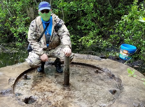

Полевые исследования в большей своей части проведены, предварительные выводы сделаны. История прорисовывается весьма неприятная(лично мне,как потомку), но очень даже в духе событий того времени.
Батарея была в полной боеготовности- 4 мортиры 9дм на станке Дурляхера, на бетонных основаниях, с боеприпасами в наличии.
Батарею взорвали вместе с орудиями в самый последний момент, перед подходом немцев. Назову дату- 27 февраля +/- 1 день 1918г.
В последовавших через пару дней боях она не упоминалась.

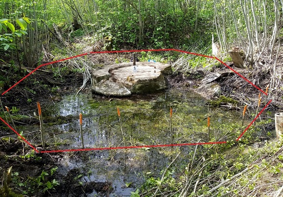

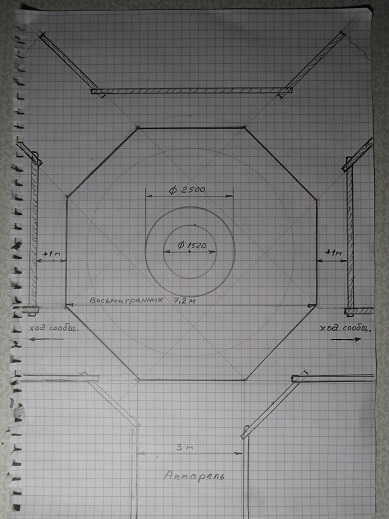

Ну, что же, продолжим. По мортирной батарее. Местоположение - 100м к югу от железной дороги, 4 км западнее станции Корф (Аувере), 5 км восточней станции Вайвара. Орудия могли работать вкруговую, но из-за тесной компоновки двориков "комфортный" рабочий сектор 100гр А-220-320. Целиком дворик конечно не раскапывался, промер нижней плиты делался по щупу.
index.php?t=getfile&id=32287&private=0
После корректировки получилась такая картинка
index.php?t=getfile&id=32288&private=0
Положение стволов при взрыве ( серые линии). Собсьно ни а чём...просто для справки
index.php?t=getfile&id=32289&private=0
То же самое на современной карте, с рабочим сектором, направлением стволов.
index.php?t=getfile&id=32290&private=0
[Обновления: вт, 09 июня 2020 22:11]

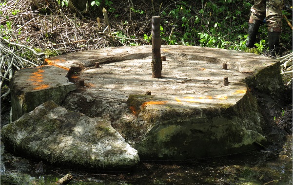

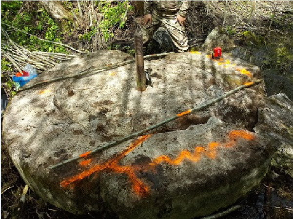

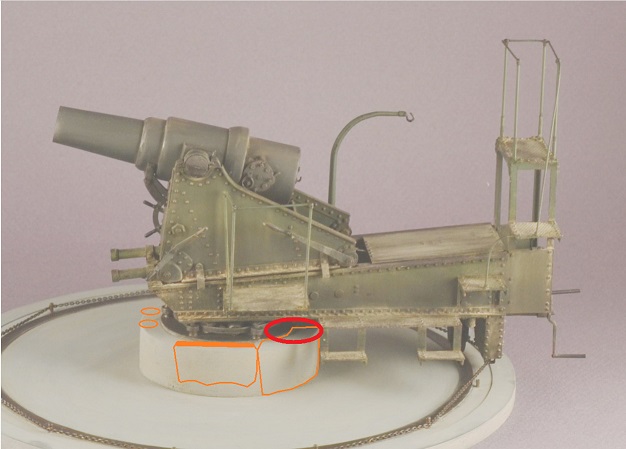

Подрыв исполнен безбризантным зарядом без твёрдой оболочки. Под эту формулировку отлично подходят заряды дымного пороха в матерчатом картузе. Заряды были уложены под нижнюю раму станка, причём с одной стороны заряд был больше, для придания направления завала орудия. Гайка центрального шкворня была предварительно откручена. Своровал фото Шедевра Войцеховского не корысти ради, а науки для. Красным овалом отмечено место заряда, оранжевым- отколы от взрыва и следы от падения орудия. Небольшие отпечатки в передней части основания говорят что орудие сначала нырнуло вперёд, а потом завалилось.
index.php?t=getfile&id=32291&private=0
Основание №1. N59,36041 E027,85633
index.php?t=getfile&id=32292&private=0
Палки примерно соответствуют положению рамы. А-240
index.php?t=getfile&id=32293&private=0
