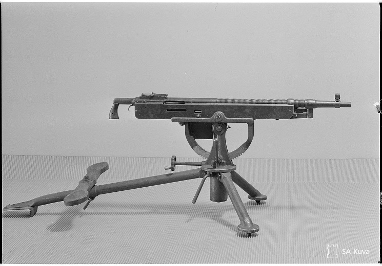

Если про "Кольты" - то это про американские станкачи Colt-Browning Machine Gun M.1895 из полученных Россией в ПМВ под русский патрон, которые использовались и в ВОВ на Карельском фронте ( что и было отмечено финнами - см. финский, весьма полезный, ресурс Егерплатун Smile )
Чехословацкие ручники " 26"- маловероятно, да и откуда ? Скорее всего, по факту польские "28" ,аналог BAR 1918. Их использовали и советские партизаны в Карелии, вместе с польскими маузерами.

Пулемет Кольт, 7.62 мм. Видимо трофей захваченный у Красной армии или партизан.
Снимок сделан в декабре 1942 года.
