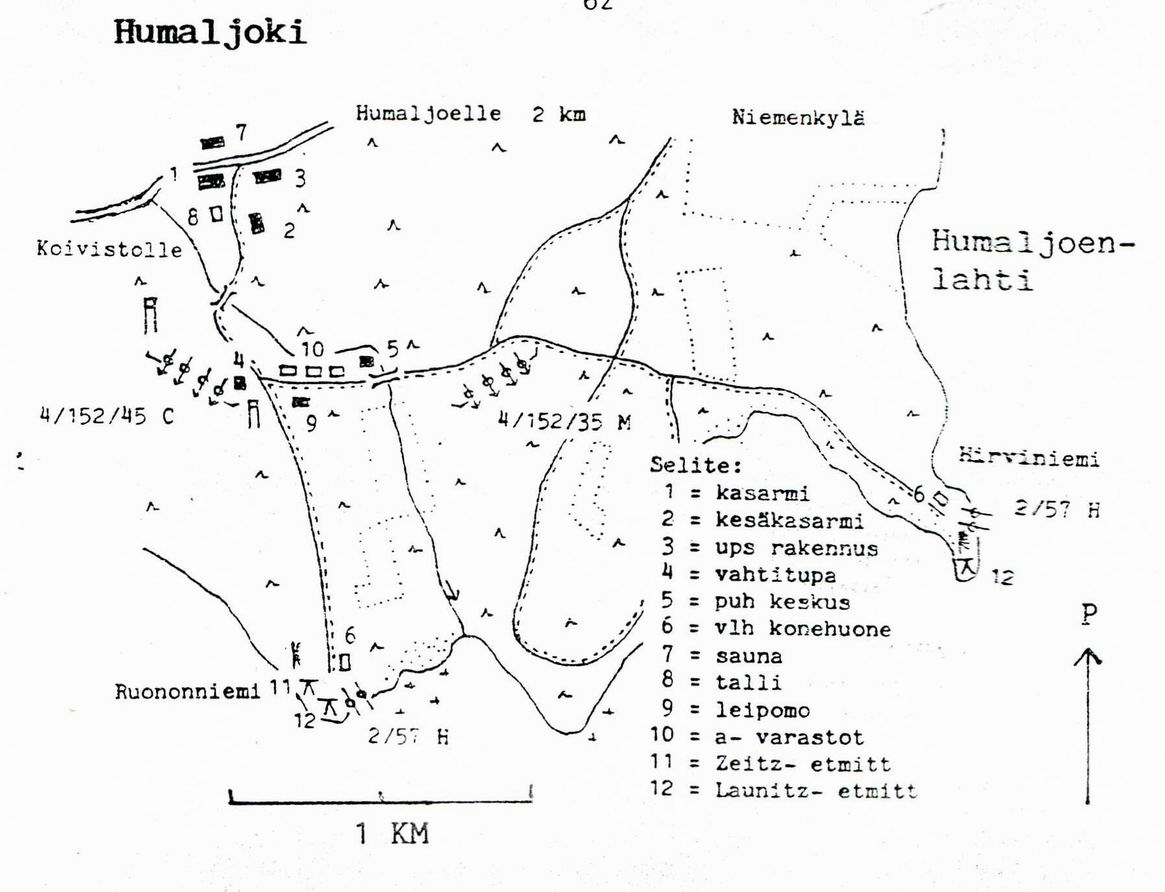

YXOB
Сообщений: 409
Stas-Vorobiev писал(а) ср, 26 июня 2019 14:40
Такое обеспечение нужно было ввиду расположения батарей на территории, незащищенной от сухопутного противника или десантов.
От десантов "форт" защищали 57 мм пушки непосредственно на побережье, хотя это вероятно уже финское творчество, что конечно не умоляет необходимости "ближней обороны" - см. схему
index.php?t=getfile&id=31827&private=0
Интересно, что к западу от 6"/35 батареи, за мостом, оборудован еще один дворик, скорее всего тоже финнами.
Там, где на схеме указан "puh keskus" (тел. коммутатор) - № 5
[Обновления: сб, 29 июня 2019 14:56]
Re: Береговая батарея Хумалйоки [сообщение #58998 является ответом на сообщение #58997] сб, 29 июня 2019 16:12 Переход к предыдущему сообщенияПереход к следующему сообщения
YXOB писал(а) сб, 29 июня 2019 14:56
Если отдельно стоящий дворик выглядит так же, как батарейные дворики, переделанные финнами, то логично предположить, что он тоже финской постройки. И пушку одну 35-калиберную они туда с батареи скорее всего тоже утащили, по крайней мере жестяная коробка со стрелянными и не очень воспламенительными трубками там чудесным образом нашлась -- тут как раз Серёгу вспомнить можно... Сложно предположить, что пушки не было, если трубки есть. Вот различных частей от пушки в этом дворике не припомню, в отличие от батареи, где были прямо россыпи кусков ствола, деталей лафета и прочих артефактов.
