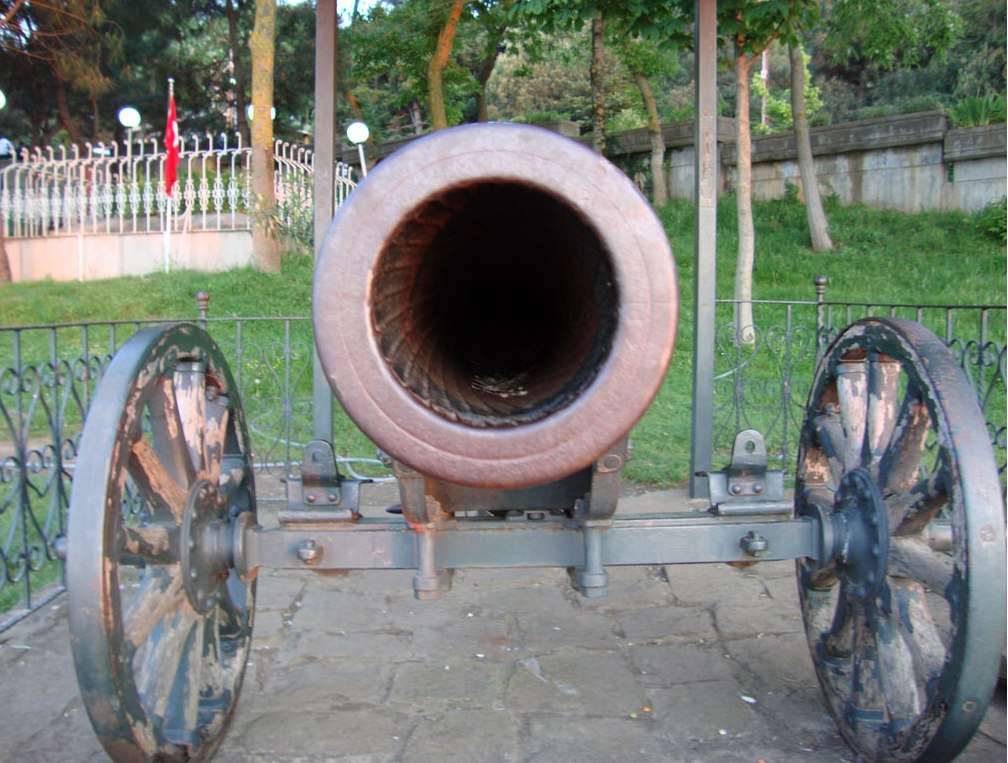

Re: Что за орудие? [сообщение #57755 является ответом на сообщение #1323] ср, 16 мая 2018 16:51 Переход к предыдущему сообщенияПереход к следующему сообщения
Сообщений: 664
Попались мне тут фотки одной пушчонки, вроде нашей, но ныне за бугром прозябающей. Вроде как мне её определили, но всё же хочу более развёрнутых мнений услышать: особенности конструкции, родной ли лафет, и т. д. и т. п.
https://pp.userapi.com/c845323/v845323635/538a8/yI9T_T35wPQ.jpg
https://pp.userapi.com/c846019/v846019652/4efa2/UJ8sQ6qYzLw.jpg
https://pp.userapi.com/c834300/v834300635/13e3bd/djG5AtEdpno.jpg
https://pp.userapi.com/c845321/v845321330/50ad5/D4--DsLWiWQ.jpg
Re: Что за орудие? [сообщение #57757 является ответом на сообщение #57755] ср, 16 мая 2018 21:21 Переход к предыдущему сообщенияПереход к следующему сообщения
vasnad
Сообщений: 182
Зарегистрирован: февраля 2011
Так 87-мм "поршневая" пушка же.
Re: Что за орудие? [сообщение #57758 является ответом на сообщение #1323] чт, 17 мая 2018 05:20 Переход к предыдущему сообщенияПереход к следующему сообщения
Сообщений: 664
Образца 1895 года? Она же "пушка лёгкая"? Это её на лафете потерявшего некую часть тела генерала размещали в промежуточниках?
Re: Что за орудие? [сообщение #57759 является ответом на сообщение #57758] чт, 17 мая 2018 17:40 Переход к предыдущему сообщенияПереход к следующему сообщения
Пермяк
Сообщений: 298
Ник Старк писал(а) чт, 17 мая 2018 07:20
Опять Турция?
Дикий житель глухих мест
Re: Что за орудие? [сообщение #57761 является ответом на сообщение #1323] пт, 18 мая 2018 06:19 Переход к предыдущему сообщенияПереход к предыдущему сообщения
Сообщений: 664
Ага. Википедия вот пишет, что сохранилось "всего 5 пушек", и перечисляет их; так что эта, получается, шестая Cool
