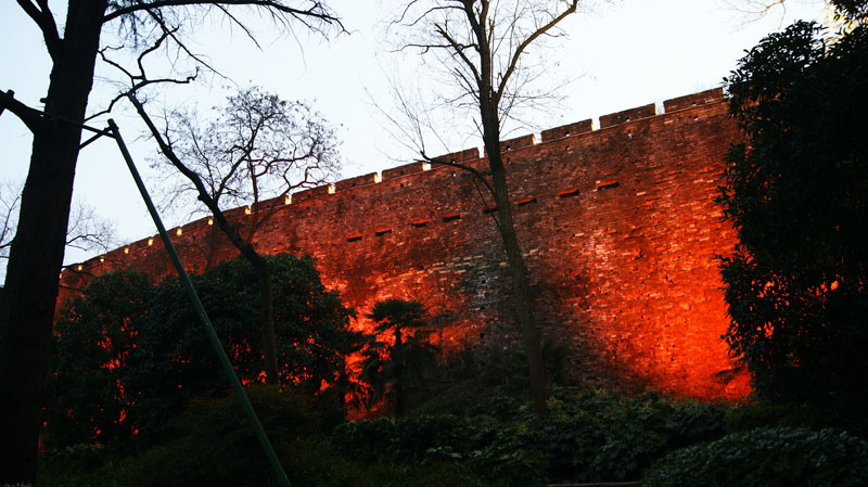

Начну с крепостной стены города Нанкина. Это довольно известный туристический объект, позиционируемый как самая длинная из сохранившихся городских стен в мире. Крепостная стена имеет общую длину 34 км, прикрывает городскую застройку Нанкина общей площадью 55 кв.км. Стена имеет довольно внушительные параметры - высоту от 12 метров и выше, ширину 6-8 м. В стене за период династий Мин и Цин было построено 18 ворот. В период последней правящей династии Цин большинство ворот Нанкина были перестроены и выполняли скорее роль КПП, нежели действительно оборонительных сооружений. Сама стена также не имеет каких-либо явных выступов - башен помимо ворот, что несколько необычно. Проходя вдоль такой длинной стены понимаешь, что подходы к ней фланкированы слабо. Правда, стена повторяет изгибы рельефа, тем самым, все-таки имеется возможность фланкировать с одних участков стены другие, но только сверху и на довольно большом протяжении, когда действенность огнестрельного оружия снижается.
Тем не менее, в период японо-китайской войны, начавшейся в 1937 г., Нанкин являлся столицей гоминьдановского Китая, и крепостная стена являлась тыловым рубежом обороны города.

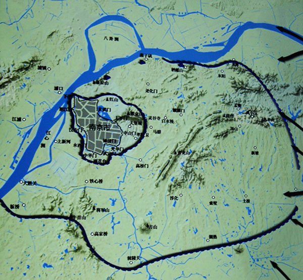

index.php?t=getfile&id=30999&private=0
Передовой оборонительный рубеж на схеме являлся уже третьим долговременным рубежом, построенным Китаем на пути между Шанхаем и Нанкином. Соответственно обвод вокруг Нанкина - четвертым, в который в качестве тылового рубежа и входила городская стена Нанкина.

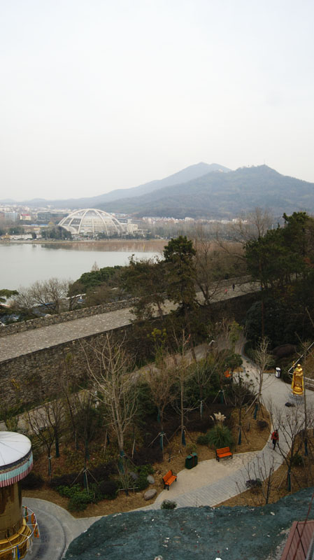

С северо-восточной части стены расположено крупное озеро Сюаньву (Xuanwu), которое сейчас превращено в зону отдыха. В расположенном за озером участке стены удалось обнаружить интересные участки, показывающие приспособление ее к обороне, или это было сделано в 1937 г. в ожидании нападения японцев, или в 1949 г. в ожидании Гоминьданом атак Народно-освободительной армии Китая.

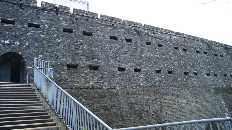

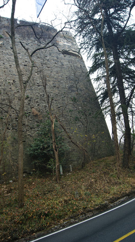

Приспособление стены к обороне подразумевало устройство в ней участков с амбразурами, скорее всего для ведения огня из винтовок и легких пулеметов.

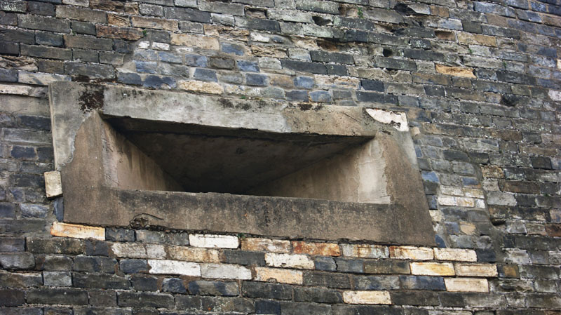

Наиболее мощный участок из 30 амбразур, устроенный в верхней части стены выглядит следующим образом
index.php?t=getfile&id=31000&private=0
index.php?t=getfile&id=31001&private=0
index.php?t=getfile&id=31002&private=0
index.php?t=getfile&id=31003&private=0

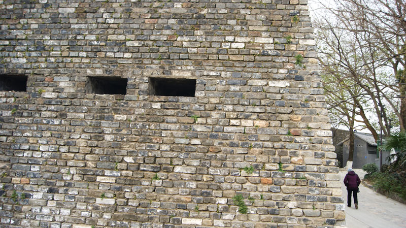

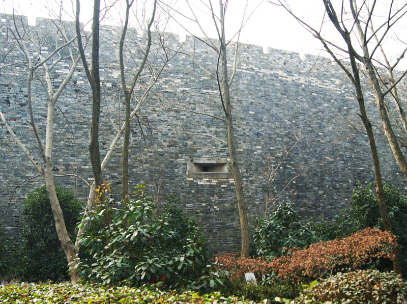

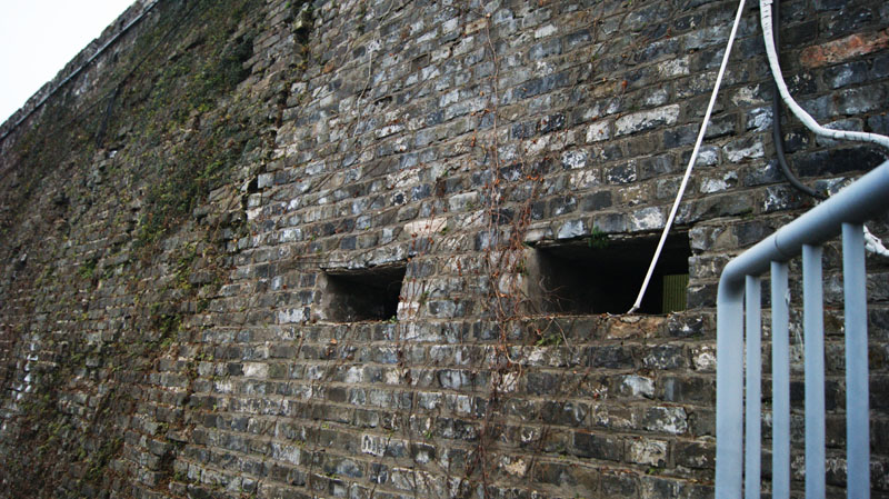

Размеры амбразур примерно 100х40 см, амбразуры очень похожи на амбразуры для ручных пулеметов, устраиваемых в период Великой Отечественной войны в кирпичных стенах города Уссурийска (на тот момент - Ворошилова).
index.php?t=getfile&id=31009&private=0
index.php?t=getfile&id=31005&private=0
Следующий участок похожих амбразур - на этот раз 8 штук, расположен южнее в 500 м. Здесь удалось пройти несколько раз, как вечером, так и днем

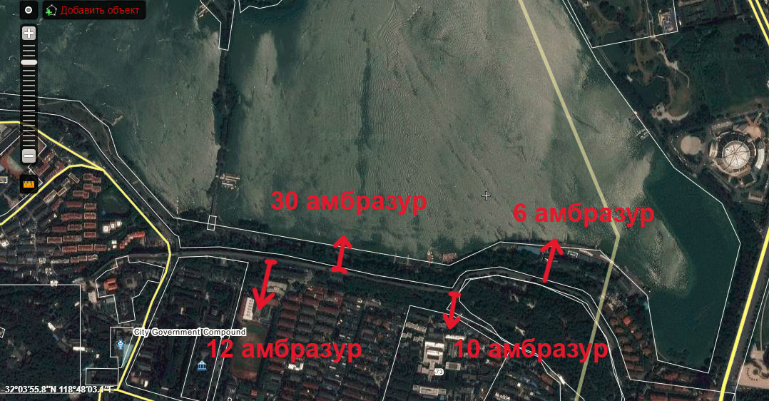

Оба участка амбразур на плане города выглядят так
index.php?t=getfile&id=31008&private=0

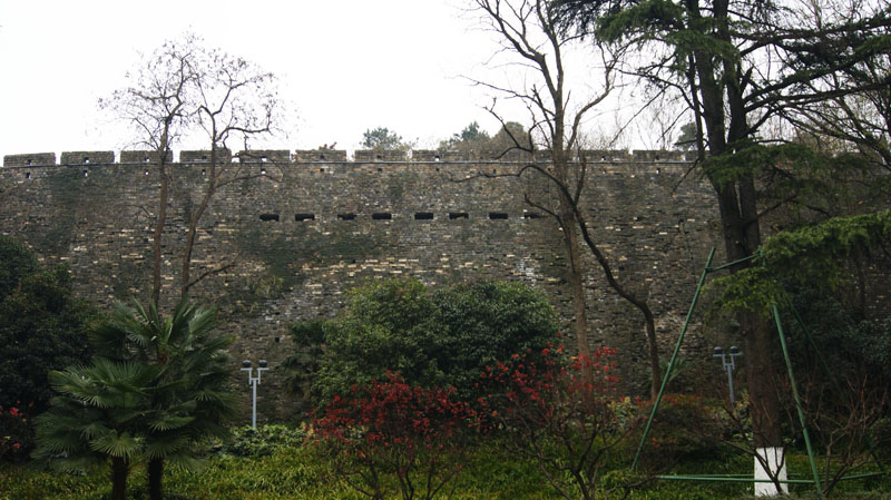

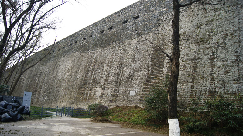

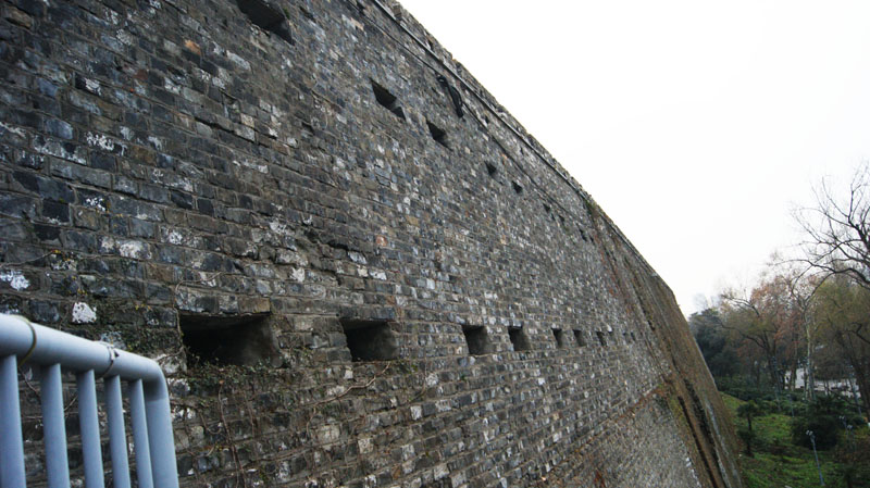

Интересно, что на этом участке стены амбразуры расположены не только для стрельбы на юго-восток, но имеются и на другом конце стены для стрельбы на северо-запад.
Фотографии участка с 10 амбразурами
index.php?t=getfile&id=31010&private=0
index.php?t=getfile&id=31011&private=0
index.php?t=getfile&id=31012&private=0
index.php?t=getfile&id=31013&private=0
Далее на север расположен еще один участок с 12 амбразурами, расстояние между этими участками также примерно 500 м

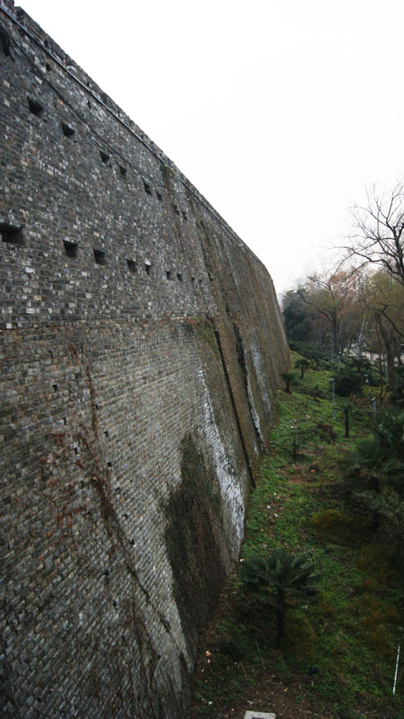

Общая схема этого участка приспособления крепостной стены выглядит следующим образом
index.php?t=getfile&id=31015&private=0

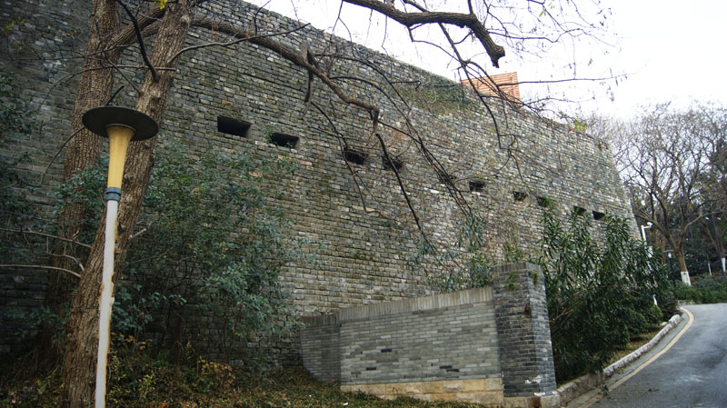

Скорее всего такое плотное расположение амбразур характерно именно для этого участка напротив озера Сюаньву.
Общий вид стены вдоль берега озера Сюаньву.
index.php?t=getfile&id=31021&private=0
index.php?t=getfile&id=31018&private=0
index.php?t=getfile&id=31019&private=0

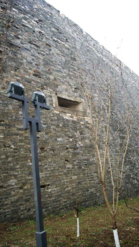

В других местах оборона крепостной стены уже осуществлялась при помощи включения в них отдельных амбразур для станкового пулемета, причем довольно внушительных размеров. Эта задача заключалась как в прикрытии подходов к стене, так и обороне въездных ворот, которые не представляют собой сейчас, да по всей видимости не представляли и в 1937 г., какого-либо серьезного препятствия для современной армии.
index.php?t=getfile&id=31022&private=0

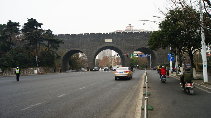

Ворота Тайпинмэнь
index.php?t=getfile&id=31023&private=0
Баррикада при воротах в 1937 г.
Второй участок стены, который удалось осмотреть продолжается от ворот Тайпинмэнь вокруг холма, делая довольно значительный изгиб. Непосредственно за стеной расположен небольшой холм, называемый горой Фугуйшань, там в свое время располагалась береговая, батарея, имеющая смешанное вооружение.
index.php?t=getfile&id=31024&private=0

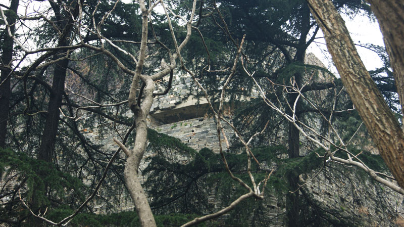

Непосредственно в самом дальнем выступе стены имеется большая амбразура для станкового пулемета, ее видно среди веток.

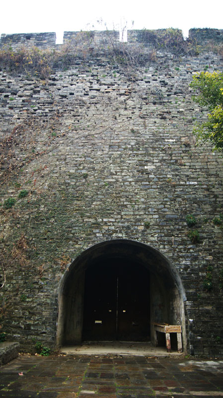

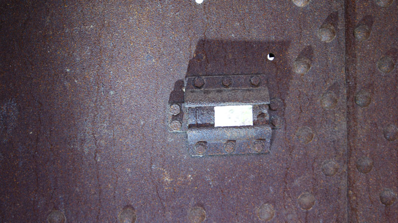

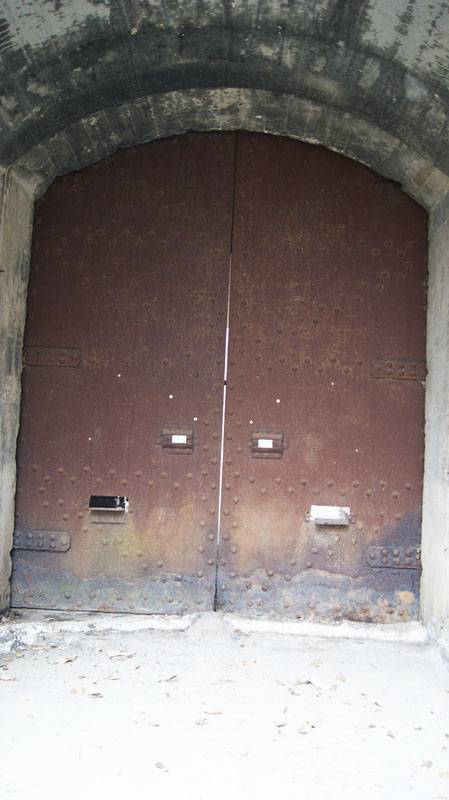

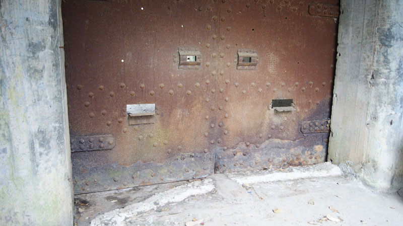

Здесь же недалеко имеется небольшой проход в стене, прикрытый броневыми воротами.
index.php?t=getfile&id=31028&private=0
index.php?t=getfile&id=31029&private=0
В броневых воротах имеются амбразуры как для стрельбы стоя, так и для стрельбы с колена.
index.php?t=getfile&id=31030&private=0
index.php?t=getfile&id=31031&private=0

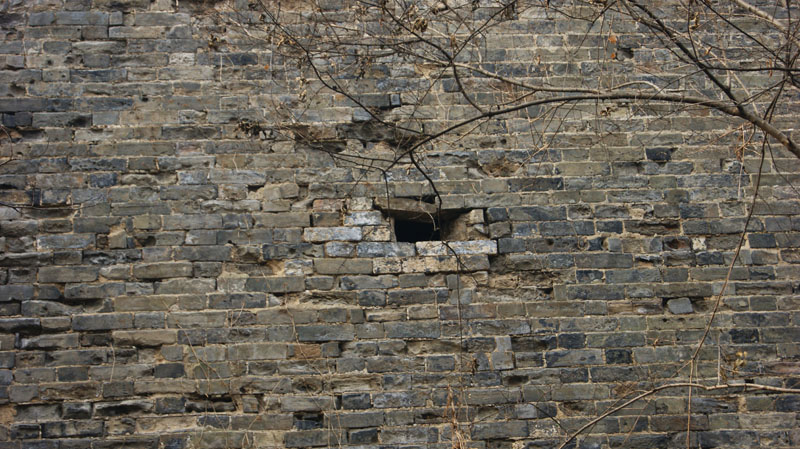

Еще один участок стены, который удалось осмотреть, и в которой расположены амбразуры, начинался в 1 км южнее описанного участка стены у высотки Фугуй.
Осмотренный участок примерной длиной в 1 км, здесь расположены 3 амбразуры для станкового пулемета и несколько амбразур для ручных пулеметов.
index.php?t=getfile&id=31039&private=0
Самой северной является амбразура для станкового пулемета на участке около озера Цяньху (Qianhu), фронтальная по посадке и фланкирующая по сути.
index.php?t=getfile&id=31034&private=0
index.php?t=getfile&id=31035&private=0
index.php?t=getfile&id=31036&private=0
index.php?t=getfile&id=31037&private=0

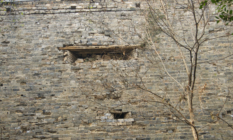

Амбразура расположена примерно на середине высоты стены, что довольно-таки низко по сравнению с другими амбразурами.
Каких времён модернизация? Тридцатых или раньше (потому что клёпаное)?

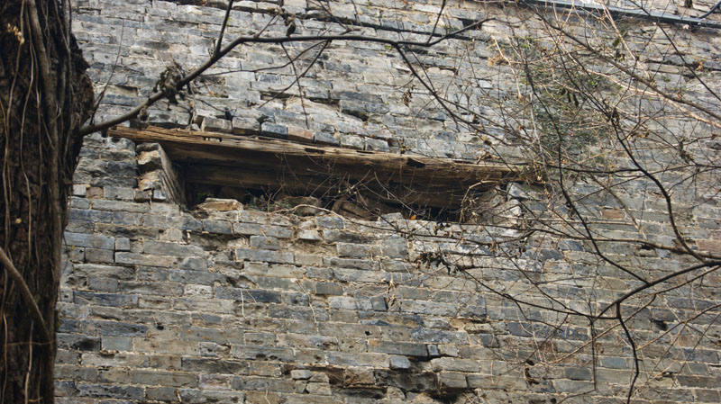

Чуть далее на относительно ровном участке крепостной стены устроена амбразура станкового пулемета для косоприцельного огня в сторону расположенных южнее ворот Чжуншаньмэнь (Zhongshanmen). Эта амбразура также расположена примерно на уровне середины высоты стены.
index.php?t=getfile&id=31040&private=0
index.php?t=getfile&id=31041&private=0
index.php?t=getfile&id=31042&private=0
index.php?t=getfile&id=31043&private=0
Справа от этой амбразуры для обстрела ровного участка стены устроена также фронтальная амбразура для ручного пулемета

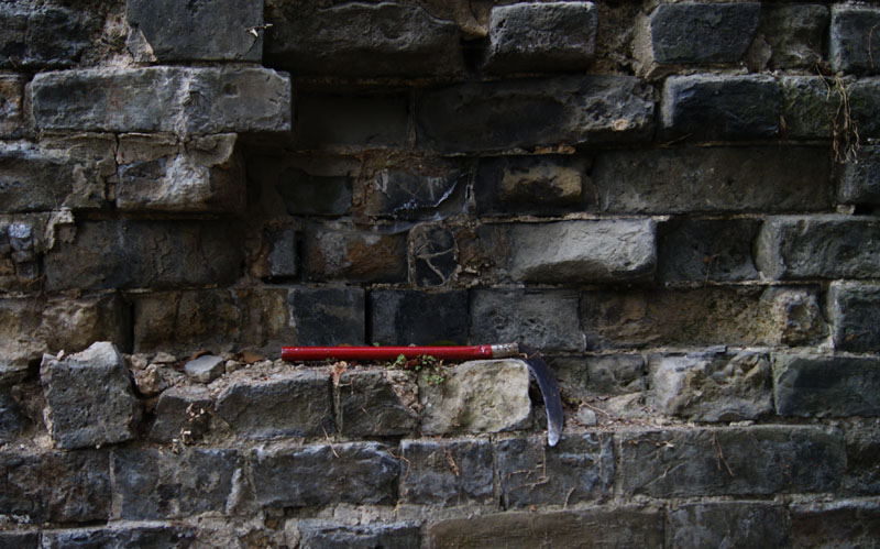

Чем около стены занимаются местные жители, непонятно, может кирпичи выковыривают, но попался вот такой инструмент Laughing .
index.php?t=getfile&id=31049&private=0
Конечно это инструмент китайского труженика - траву косить вдоль стены, хотя...
