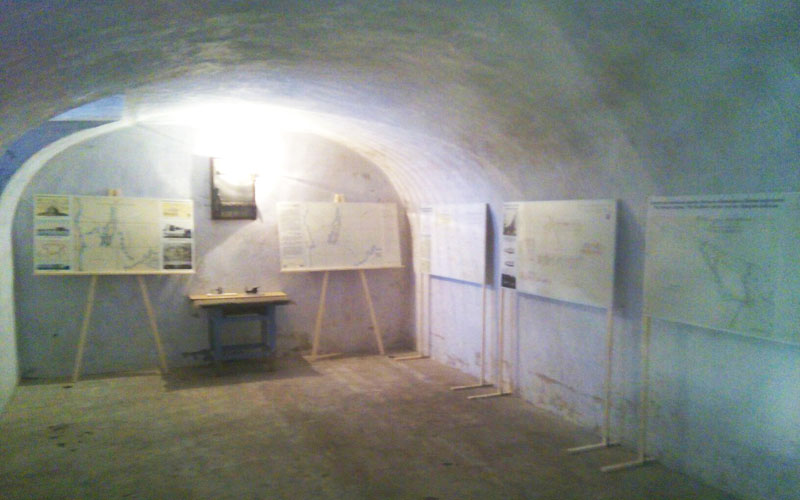

Примерно с середины осени сделано на батареях довольно многое. Пока не выпал снег, проводились работы по расчистке территории и казематированных сооружений. Был полностью очищен от завалов и зарослей один дворик батареи "Демидов" (второй справа).
В казематированном траверсе, прилегающем к этому дворику, ведется работа по созданию тематической экспозиции. В прошедшее воскресенье, 12 февраля, здесь были поставлены недостающие четыре стенда (теперь их шесть), и экспозиция в целом начала приобретать более или менее законченный вид. Хотя она выглядит еще довольно таки "временной" (особенно это касается освещения), но все это будет совершенствоваться. Помимо стендов в каземате уже размещены два макета орудий (6-дм. пушки Канэ и 9-дм. мортиры). В ближайшем будущем планируется разместить другие макеты, а также и натурные экспонаты.
Так как в каземате расположены макеты и источник питания лампочки, пришлось закрыть его на замок. Но мы будем стараться по возможности ограниченно прибегать к этой мере. Запирать другие казематы, в которых предполагается устройство экспозиций, не планируется. Например, в прошедшее воскресенье еще один тематический стенд был повешен в каземате минной станции, которая продолжает оставаться общедоступной. Тоже самое планируется сделать со временем и в других помещениях комплекса.

Что сделали -- хорошо. С поддержанием микроклимата что-то делали? Отопление/вентиляция там, как с влажностью бороться и т. д. Стенды из чего сделаны и как эти материалы себя поведут? Макеты надо готовиться под стекло прятать, иначе от пыли спасения нет. Хотя опыт ЦВММ говорит, что и колпак вовсе не гарантирует спасения. Ну и по макетам придеризьмы есть, дозволено ли будет высказать?

Стенды из пластика. Печать прямо по пластику. Как показал опыт, это очень долговечно.
Насчет пыли - да, это проблема, тем более, что нам еще предстоят очень пыльные работы. Но будем на это время все выносить. Но насчет стекла для макетов все равно не уверен, т. к. они тоже пластиковые (напечатаны на 3Д-принтере) и с виду хорошо покрашены. Думаю, протирать их будет несложно.
С влажностью как бороться, пока толком не знаю. Сейчас ее по факту просто нет. Но летом, конечно будет и еще какая.
У меня есть надежда на существующий вентиляционный канал. Дело в том, что он до сих пор был плотно закрыт колпаком. Я предполагаю на лето канал открыть и все время держать его открытым, а над этим местом возвести временный навес. Также держать открытым окно в каземате. Надеюсь, это улучшит ситуацию. Но это надо будет выяснять опытным путем. Вероятно, этого окажется мало.

В этой ситуации тёплый воздух с улицы, содержащий достаточно водяных паров, будет попадать в каземат с холодными стенами, и всё будет в конденсате. Чтобы избежать этого пока что было придумано средство в виде протапливания/обогрева в летнее время. Плюс организация тамбуров, воздушных шлюзов, чтобы как можно меньше этого влагосодержащего воздуха попадало внутрь. Какая там у вас компоновка -- х/з, на этой батарее не бывал ещё. У Владимир Фёдоровича ты консультироваться явно не будешь, ну попробуй с тов. GKS поговорить или вот Дима Стогний вернётся из дальнего похода -- можно будет его спросить про опыт на ББ-30.

Насчет вентиляции полагаю, немного не так. Совет закупоривать в летнее время каземат и ограждать его от наружного воздуха противоречит идее о необходимости принудительной их вентиляции. Всю жизнь проблема вентиляции была самой насущной проблемой эксплуатации казематированных сооружений (устройство обводных галерей, воздухоулавливающие раструбы на вент каналах и т. п.), а ты предлагаешь с вентиляцией бороться. Что-то тут не так...
По-моему, как раз наоборот, интенсивная вентиляция в данном случае лучший помощник, т. к. потоки воздуха снаружи, во-первых, будут повышать температуру стен помещения, а во-вторых, выдувать конденсат, образующийся от перемены температур.
