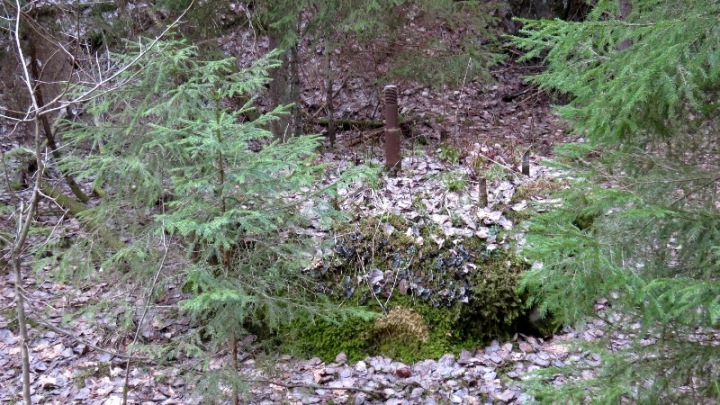

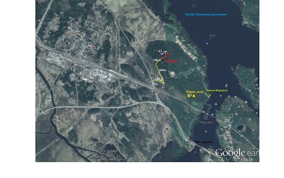

Нашёл в лесу место расположения артиллерийской батареи, ради которой, возможно, и строили во чреве скалы близ усадьбы Пиени-Хертуала пороховой погреб... Так ли это? Три орудийные позиции окружены земляными брустверами. В цетре - округлые бетонные фундаменты (чуть более метра диаметром) с одним большим и шестью переферийными малыми анкерными болтами. Напрашивается вывод о полной аналогии с 39-ой позиционной батареей из 3-ёх 9-ти дюймовых мортир у п. Отрадное под Выборгом.

Батарея №22 (в районе Тууттила) на три 9 дм мортиры на станках Дурляхера.
