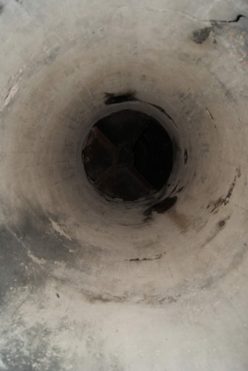

Попытался снять колпак изнутри но слабовата вспышка, может что будет видно, но в целом колпак кажется аналогичен тому что на музейном фото
index.php?t=getfile&id=21645&private=0

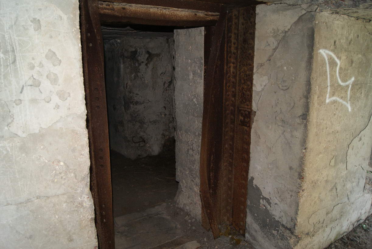

клепаный косяк бронедвери
index.php?t=getfile&id=21646&private=0

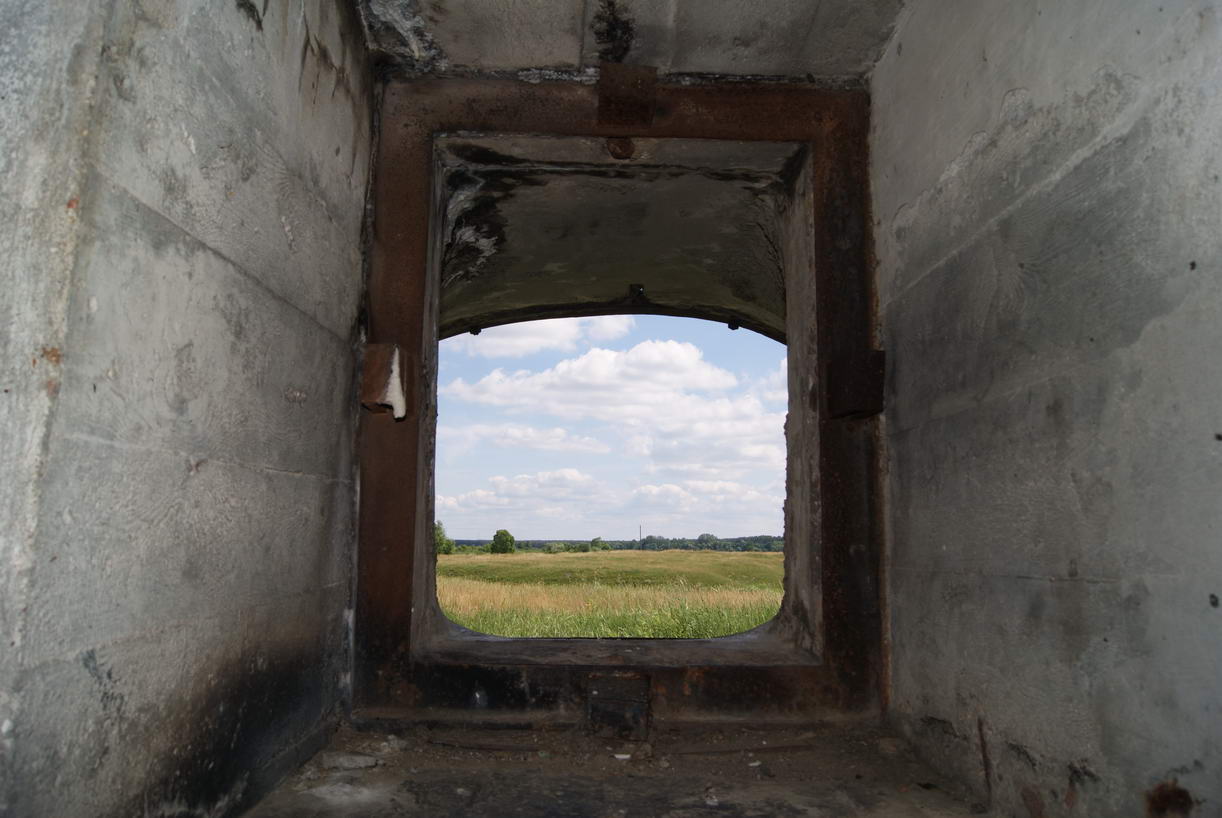

амбразура, явно под что-то весьма не маленькое
index.php?t=getfile&id=21647&private=0
index.php?t=getfile&id=21648&private=0

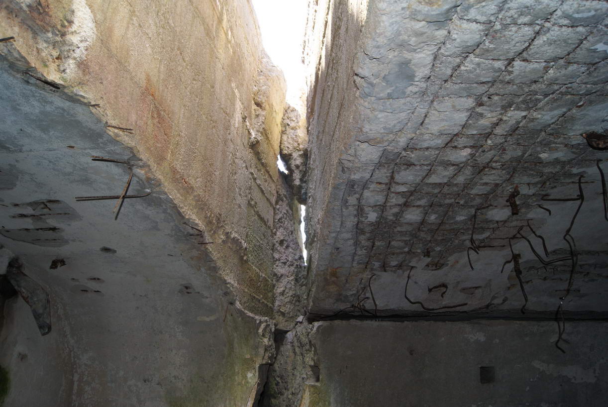

ну и разорванный свод
index.php?t=getfile&id=21649&private=0
