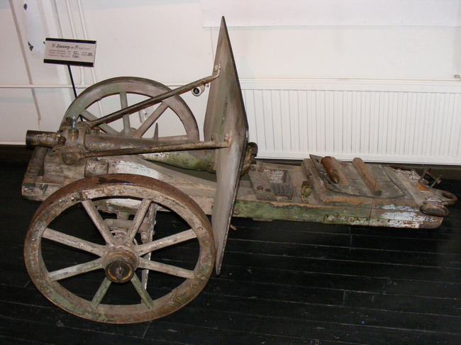

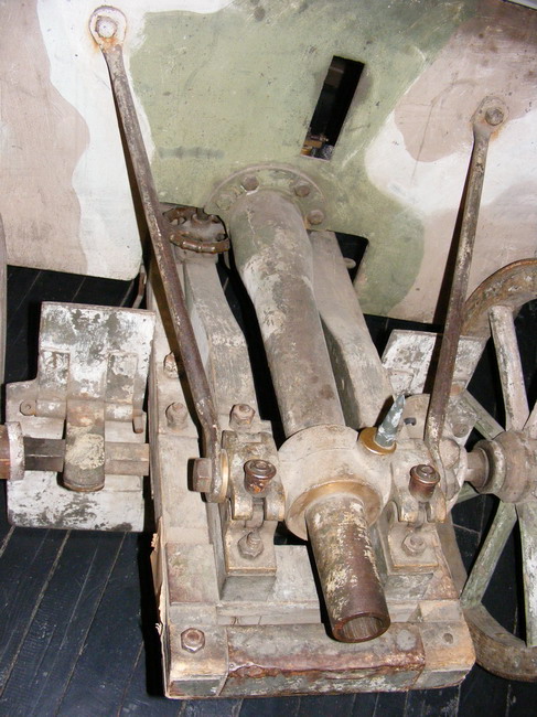

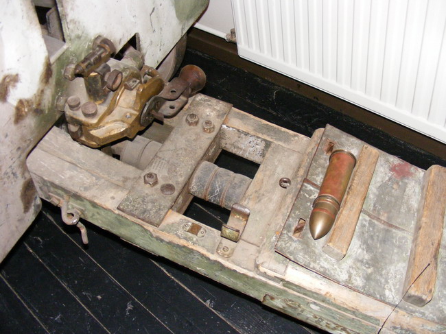

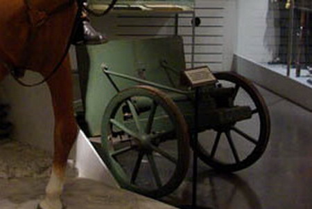

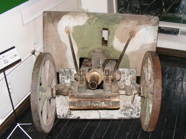

В музее пехоты (Jalkaväkimuseo)в Миккели (Финляндия) хранится очень редкий экспонат - русская 37-мм траншейная пушка Розенберга на оригинальном деревянном станке (причем в очень хорошем состоянии):
index.php?t=getfile&id=6217&private=0
index.php?t=getfile&id=6218&private=0
index.php?t=getfile&id=6219&private=0
index.php?t=getfile&id=6220&private=0
index.php?t=getfile&id=6221&private=0
index.php?t=getfile&id=6222&private=0
В статье Широкорада "Пушки-игрушки: маленькие боги войны" в "Популярной механике" (N 2 - 2006) про эту пушку есть интересная подробность: "В качестве ствола системы Розенберга был использован 37-мм штатный вкладной стволик, служивший для пристрелки береговых орудий."
http://www.popmech.ru/article/23-pushki-igrushki/

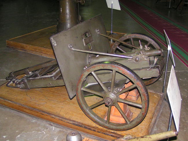

Сообщений: 7137

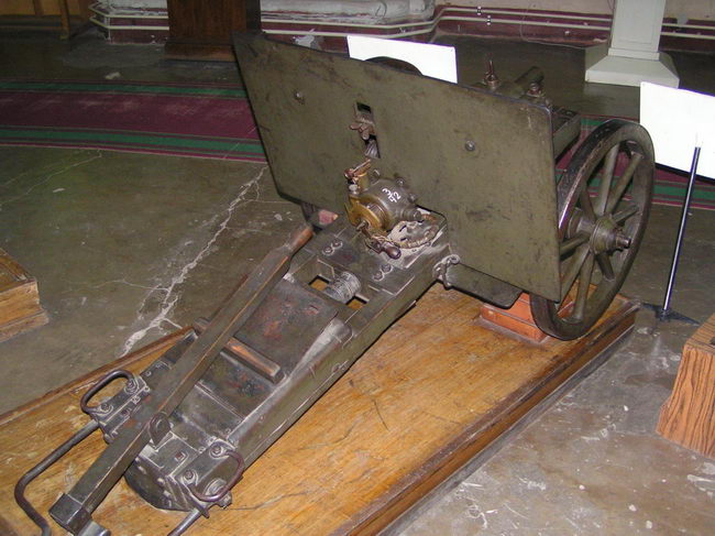

В Арт.музее в Питере она всю жизнь в основной экспозиции стоит.
index.php?t=getfile&id=6232&private=0
index.php?t=getfile&id=6233&private=0
index.php?t=getfile&id=6234&private=0

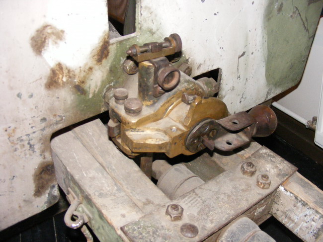

А что за прямоугольная палка (иного слова не подберу) у пушки из питерского артмузея на лафете закреплена? Для банника - ни по форме (прямоугольная опять же), ни по размеру (слишком длинная) -не годится... Какой-нибудь сошковтыкатель, да еще и с рукояткой?
Re: 37-мм траншейная пушка Розенберга [сообщение #13740 является ответом на сообщение #13737] ср, 30 декабря 2009 22:55 Переход к предыдущему сообщенияПереход к следующему сообщения
Я так подозреваю, что эта палка откидывается на шарнире. Если это действительно так, то палка правильно называется "правило", используется для горизонтального наведения орудия. Надо бы посмотреть покрупнее узел крепления к хоботу лафета...
Re: 37-мм траншейная пушка Розенберга [сообщение #13742 является ответом на сообщение #13669] ср, 30 декабря 2009 23:28 Переход к предыдущему сообщенияПереход к следующему сообщения
Войцехович
Сообщений: 465
Правило (по старинному гандшпиг) закреплено на оси. Внизу сошник.При стрельбе в землю закапывался. Далее, берём за рукоять, тянем на себя. Нечто вроде лопатки на конце упирается в землю, продолжаем тянуть. Сошник вылезает из земли. Доворачиваем пушку. Сошник в землю.Стреляем. По моему так.
