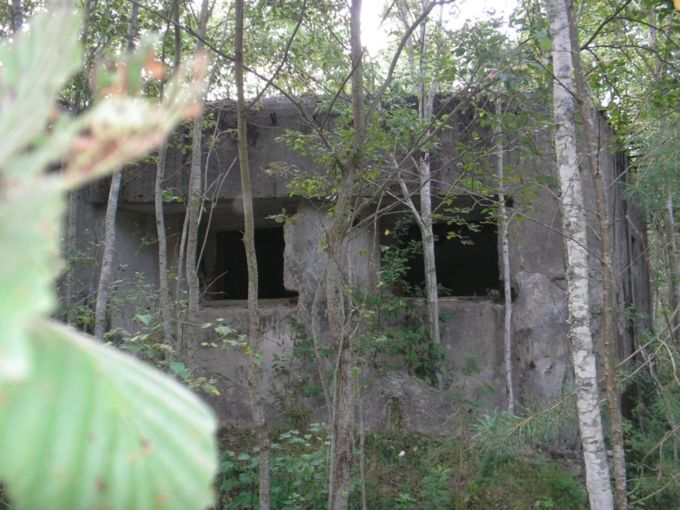

Упоминая о подрывах фортсооружений хотелось бы остановиться на ещё одной "болячке".
Подрывах от слова РЫТЬ, КОПАТЬ.
Для строительства автодорог, дорожники часто использовали грунт холмов, в которые врезаны полукапониры. Сами ОТ особенно не пострадали, за исключением поломанных диамантных ровиков, но вид у них стал как у человека без штанов Sad
index.php?t=getfile&id=5184&private=0

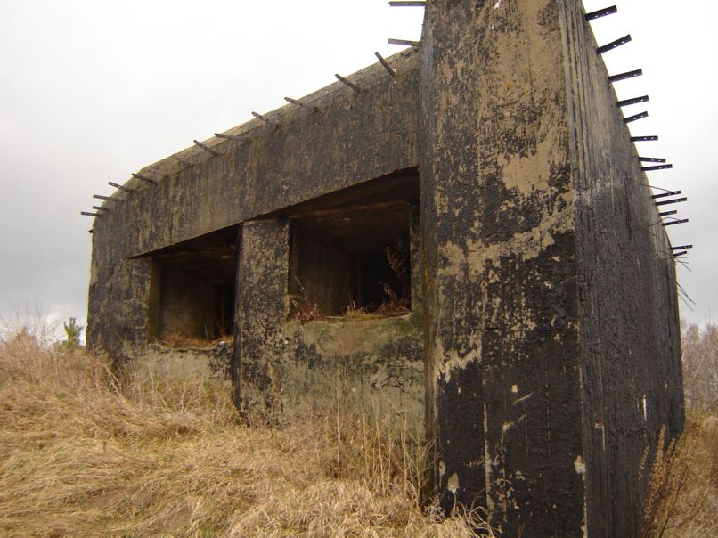

Зарегистрирован: ноября 2008
У нас таких правда только два. ОППК №100 Шатровского ОП.
index.php?t=getfile&id=5185&private=0
