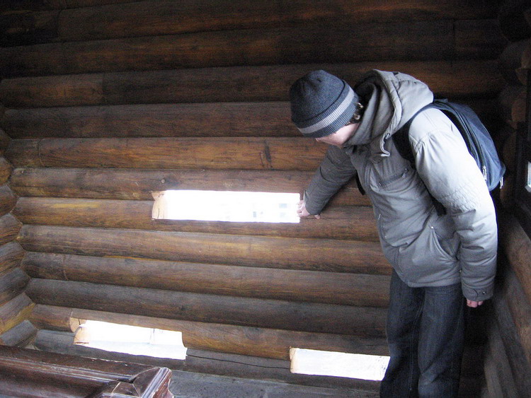

Это Золотые ворота. Вид на сохранившуюся часть остатков ворот. Оказывается (я этого не знал) существует мнение о том, что при возведении нынешнего павильона историческая часть была замурована "новоделом". Это не так. Все, что было откопано в 19 веке, можно ныне осмотреть почти со всех сторон.
index.php?t=getfile&id=2177&private=0
Стас оценивает сектора обстрела Smile
index.php?t=getfile&id=2178&private=0

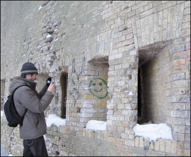

Нижняя подпорная оборонительная стена. Имеет, как и верхняя, один каземат для 2-х орудий и стрелковые галереи на флангах. Часть ружейных бойниц предназначена для перекрестного обстрела местности перед стеной.
index.php?t=getfile&id=2181&private=0
index.php?t=getfile&id=2182&private=0
