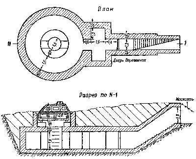

На третьем фото – бронебашенная установка, по всей видимости, также оригинальной конструкции. Их задача была аналогична задаче 75-мм скрывающихся башен укрепленных групп линии Мажино – забрасывать снарядами наступающую пехоту как на подступах к укрепленному району, так и на его территории. Таких четырехорудийных батарей в Хутоуском УР было две, обе имели обширную подземную часть, из которой снаряды подавались наверх по шахтам с помощью подъемников. Для действия по советской территории была способна только одна из батарей. А вот с калибром орудия, установленного в башне до сих пор вопросы. По японским данным это 105-мм гаубицы, тип 91. Однако по всем советским архивным данным (ЦАМО) в составе артиллерии Хутоуского УР были только 75-мм орудия, никаких 105-мм орудий не было. Т.е. речь идет скорее всего о 75-мм орудии, тип 90. Думаю, что уж померить калибр советские спецы могли… Внешне эти системы похожи и без масштаба трудно различить их. Хотелось бы, чтобы специалисты высказали свое мнение, очень помогло бы в работе.
_______________
Как 150-мм, так и 75-мм башенные установки активно поработали в 1945г. Несмотря на наличие в составе советской группировки 4х305-мм, 24х203-мм, 20х152-мм гаубиц и другой артиллерии, 150-мм башенные установки периодически вели огонь с 9 по 19 августа. Вывести их из строя удалось только подтащив на прямую наводку 203-мм гаубицы Б-4 224 ГАБР БМ. Среди целей 150-мм башенных установок были железнодорожные мосты через р. Ваку и Иман, железнодорожные станции Иман-1, Иман-2, Лазо, движущиеся поезда, огневые позиции советской артиллерии, включая позиции 295 ОАД, вооруженного 305-мм гаубицами обр. 1915г. (между прочим, также орудия береговой обороны, бывшая до 1941г. матчасть береговой батареи №911, расположенной на о. Русском), переправы советских войск через р. Уссури. В одном случае, этой батарее удалось добиться попадания в одну из батарей 152-мм гаубиц Викерса 326 ОАД, находившихся на советской территории, выведя из строя два орудия, из них одно безвозвратно. При обстреле огневых позиций 295 ОАД ближайшие разрывы были в 100 м от огневой позиции, однако разрывами были убиты две армейские лошади. При обстреле одного из железнодорожных мостов пострадал пограничный катер, также возможно от воздействия этой батареи. В ходе обстрелов один из железнодорожных мостов получил незначительные повреждения, но, думаю, попаданий добились 410-мм или 305-мм гаубицы. В приморских газетах августа 1945г. описываются эпизоды обстрела движущихся составов с грузами для войск, думаю именно эта батарея принимала в этом участие. Прямых попаданий в поезда не было, но в нескольких случаях снаряды разрушали железнодорожное полотно и рельсы, вызывая временную остановку поездов и их нахождение в зоне обстрела. Большего ущерба не дала добиться как принятая в японской армии методика ведения огня короткими огневыми налетами до 30 снарядов, так и быстрой реакцией советской артиллерийской группы контрбатарейной борьбы. Надо отметить, что в целом подготовка японских артиллеристов в японской береговой обороне была слабой, это отмечают и американцы.
По всей видимости, 150-мм башенная батарея была сложной целью, так как для ее обнаружения и подавления использовались как звукометрическая, так и визуальная разведка, а также самолеты-корректировщики. Японские данные приводят почти легендарное повествование, что когда у защитников батареи закончились снаряды, они использовали холостые выстрелы для стрельбы в упор по наступающей советской пехоте, создавая эффект, схожий с эффектом огнемета на расстоянии до 100 м. Можно также сказать, что с падением этой батареи были захвачены и пехотные позиции Хутоуского УР. Остатки личного состава батареи, около 20 человек, были немногими из гарнизона Хутоуского УР, которым удалось прорваться через позиции советских войск, в плен они попали гораздо позже в глубине Маньчжурии.
Одна из 75-мм бронебашенных орудий была также уничтожена 203-мм гаубицами Б-4 224 ГАБР БМ, по меньшей мере два орудия, причем огонь велся с дальности более 4 км. Как мы видим на фото, как минимум одна башенная установка находилась вполне в боеспособном состоянии.
