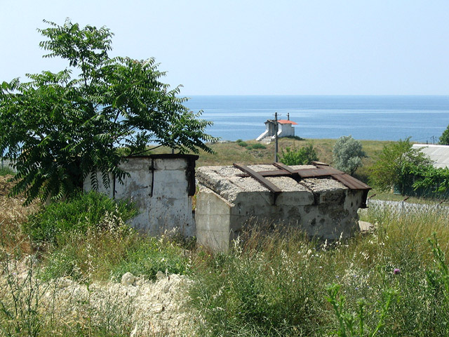

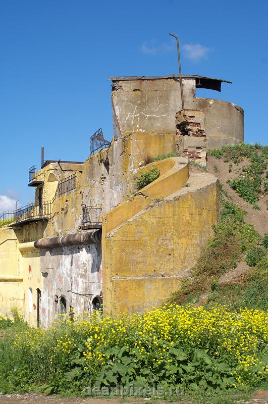

И ещё два павильона, опять же условно говоря, - 1-го образца
Насколько помню фото севастопольского павильона предоставленно ava, а кронштадтского, если не ошибаюсь, - Алексей Госс.
index.php?t=getfile&id=13380&private=0
index.php?t=getfile&id=13381&private=0

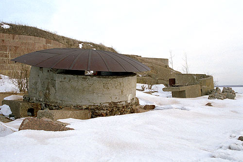

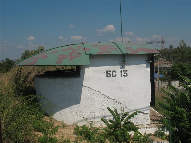

Re: Керченская крепость [сообщение #32204 является ответом на сообщение #32189] вт, 06 сентября 2011 18:55 Переход к предыдущему сообщенияПереход к следующему сообщения
Ещё павильон с Владкрепости.
http://kfss.ru/images/stories/obj/310/ba310_4.JPG
Ну и широкий же он
http://kfss.ru/images/stories/obj/310/ba310_41.jpg
Re: Керченская крепость [сообщение #32205 является ответом на сообщение #32204] вт, 06 сентября 2011 20:33 Переход к предыдущему сообщенияПереход к следующему сообщения
Модераторское:
Поскольку разговор принял более общий характер, выделил в отдельную ветку. Просьба продолжать тут.
Прежде всего давайте не смешивать все павильоны в одной классификации. Они строились для совершенно разных типов приборов и для различного их количества - отсюда разные размеры внутри, разная толщина стен, отличия в конструкции козырьков и т.д.
Tkachenko писал(а) вт, 06 сентября 2011 04:51
Насколько помню фото севастопольского павильона предоставлено ava
Это не моё фото. И это фото павильона на правом фланге батареи №10 в Севастополе. Предназначен он был для вертикально-базного дальномера системы Прищепенко, аналогичные конструкции на других батареях имеют ширину помещения всего около 2 м (на 7-й батарее намерял 1,97), то есть вдвое меньше, чем у павильона на том же фото А. Госса с "Милютина".

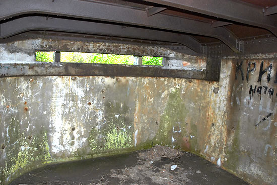

Вот несколько фотографий взятых на сайте А.Госса "Северные крепости", думаю Алексей будет не в претензии, поскольку мои фотографии не в электронном виде и разместить их я здесь не могу, из-за отсутствия сканера. Но в качестве компенсации готов предложить Уважаемому А.Госсу несколько фотографий форта 1942 года.
Итак, фото дальномерных павильонов форта "Тотлебен", где хорошо видны отличия именно в конструкции. Хорошо видно усиление конструкции крепления броневой крыши дополнительными накладками за ними имеется тавровая балка. Амбразура заужена в сравнении с павильонами раннего типа (на фото павильона с сохранившейся кровлей хорошо видна закладка бетоном амбразуры слева и справа. Это было сделано при переделке павильона в пункт наблюдения в 1925 году). На других фотографиях видно, что кромка свеса крыши практически не выступает за бетонный массив павильона (причина этого пояснялась выше). К сожалению не сохранились задние стены павильонов стальной конструкции и одна сохранившаяся находится ныне на реставрации в жилых казематах вахты форта.
index.php?t=getfile&id=13383&private=0
index.php?t=getfile&id=13384&private=0

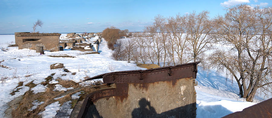

Re: Дальномерные павильоны [сообщение #32207 является ответом на сообщение #32189] ср, 07 сентября 2011 18:06 Переход к предыдущему сообщенияПереход к следующему сообщения
index.php?t=getfile&id=13386&private=0
На этой фотографии (автор ava, фото взято с "Фортификейшен"), хорошо видно главное отличие конструкции дальномерного павильона конца 19-го начала 20-го веков. Крыша лежит на балках, только частично залитых бетоном. На дальномерных павильонах следующего поколения(см.фото выше)торцы балок были полностью залиты в бетонный массив и имели дополнительное крепление в целом усиливающее всю конструкцию.
Как уже говорилось выше, в основе всех угломеров (Давыдова, Прищепенко, де-Шарьера, Петрушевского, Лауница) лежал один принцип - транспортир, снабжённый зрительной трубой, засекающей и вспомогательными линейками, или как говорили во второй половине 19 века - индикатор расстояний, сиречь - дальномер.
Для определения дистанции применяли сей индикатор (отсюда и название всей постройки - индикаторный павильон) и вспомогательный график, включавший поправки к расстояниям до цели.
Для определения поправок на величину изменения полёта снаряда за единицу времени, использовался наблюдательный треугольник.
Кроме того, применялся и шкворневый прибор, позволявший быстро пересчитать полярные координаты цели относительно точки стояния дальномера, в полярные координаты относительно точки нахождения центрального орудия на батарее.
Первый, действительно, рабочий дальномер создал в 1878 году А.П.Давыдов. Ценность этого прибора заключалась в его способности автоматически определять упреждение при движении цели. Тем не менее прибор так и не приняли на вооружение, в серию пошёл дальномер Петрушевского, серьёзно модернизированный в 1899 году капитаном фон дер Лауницем.
Причём, заслуга Лауница в том, что он совместил в новом дальномере наработки как Давыдова, так и Петрушевского. Новый дальномер Лауница, позволял определять не только дистанцию до цели, но и величину упреждения как по направлению, так и по дальности.
Дважды усовершенствованный самим же Лауницем дальномер, являлся наиболее удачным типом дальномера для береговой артиллерии до широкого внедрения горизонтально-внутрибазных оптических дальномеров Цейсса на береговых батареях в период с 1910 по 1916 годы.
С внедрением дальномеров Цейсса, надобность в дальномерных павильонах отпала. Часть из них оставалась в консервации как вспомогательные, в случае повреждения в бою оптических внутрибазных Цейссов или Герцев. Часть была приспособлена для иных целей. Например - как командные пункты, причём в таком качестве они использовались и ранее, и в момент стрельб командир батареи часто находился в дальномерном павильоне. Часть использовалась как дополнительные пункты наблюдения и связи и даже как будки часовых зимних караулов. Так некоторые из них, к примеру, использовали на фортах "Обручев" и "Тотлебен".
В советское время некоторые павильоны подвергли модернизации. На форту "Тотлебен" один из павильонов 10-дм батареи перестроили в полностью бетонный, залив бетоном броневую крышу и заменив лёгкую стальную съёмную заднюю стену павильона бетонной.
Только добрым словом можно помянуть того инженера придумавшего подобную модернизацию, поскольку благодаря оной сохранились все металлоконструкции означенного павильона в толстенном слое "бетонной консервации".

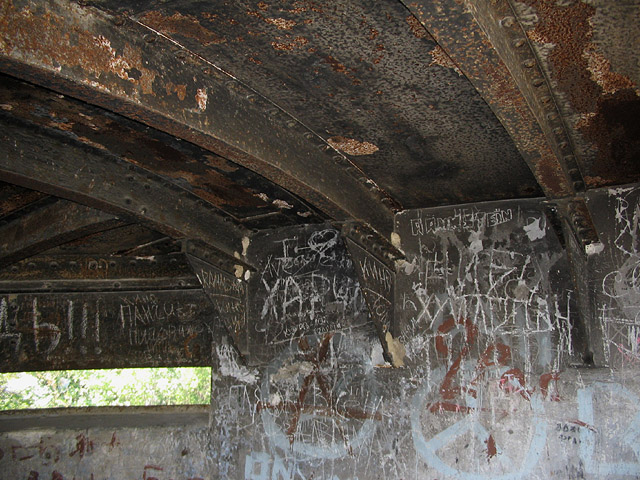

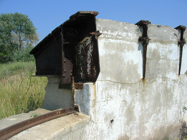

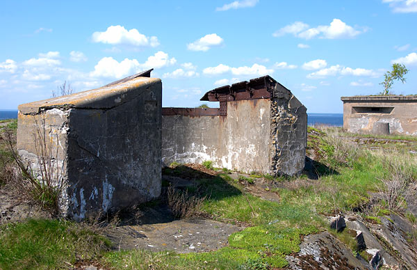

Re: Дальномерные павильоны [сообщение #32209 является ответом на сообщение #32207] чт, 08 сентября 2011 01:09 Переход к предыдущему сообщенияПереход к следующему сообщения
Вы опять спешите с выводами, подгоняя всё под очередную теорию. Реальность - она штука гораздо более сложная и интересная. А простая теория "двух поколений" павильонов ошибочна, равно как и выводы.
Tkachenko писал(а) ср, 07 сентября 2011 18:06
На этой фотографии вообще не видно, как заделаны балки в бетон и сколько их там в принципе, так что делать по ней какие-то выводы допустимо только от большого желания. В формуляре крепости значится, что этот павильон построен в 1900 г., то есть вполне укладывается в означенные рамки: конец XIX - начало XX вв. А теперь посмотрим на него изнутри:
index.php?t=getfile&id=13388&private=0
Броневая крыша опирается на четыре балки (в объектив влезло только три) с дополнительным креплением - кницы на угольниках, - в целом усиливающим всю конструкцию.
Неподалёку есть ещё один павильон, 1896-1898 годов постройки. Там поработали металлисты, но кое-что видно. В частности, на сколько несущие балки заделаны в бетон.
index.php?t=getfile&id=13389&private=0
index.php?t=getfile&id=13390&private=0
