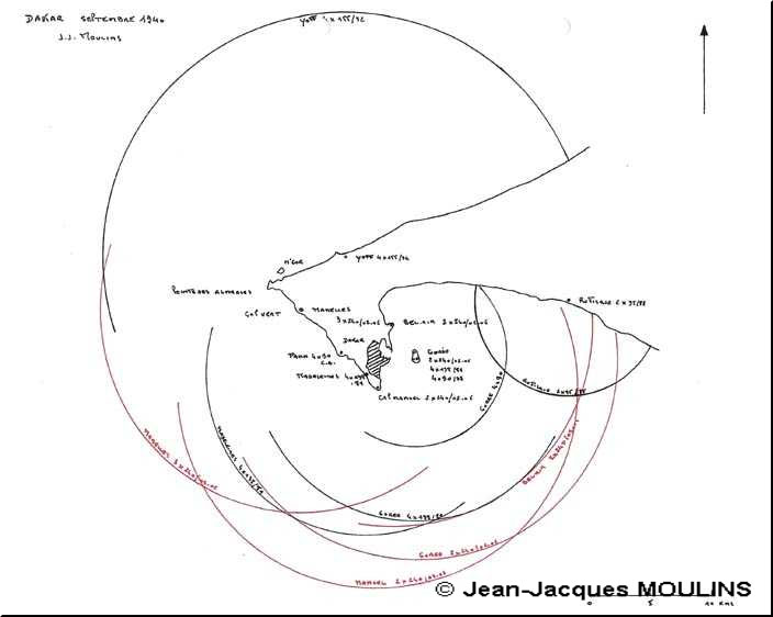

Относительно недавно забрёл на наш книжный рынок и увидел первый номер нового военно-морского исторического журнала "Галея", из содержания которого заинтересовала статья С. Марченко Угроза Дакару (операция «Мэнес»). Заинтересовала, собственно, схемой Дакара с расположением береговых батарей и их перечнем. За журнал хотели несусветные 15$, потому за продолжением концерта пришлось обращаться в Интернет.

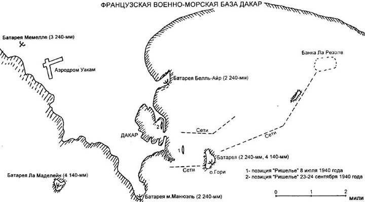

Схема, как потом оказалось, сильно похожа на ту, что была приведена в книге С. Сулиги "Французские линкоры "Ришелье" и "Жан Бар".
index.php?t=getfile&id=12958&private=0
Чтобы понятно было, о чём речь: 23-25 сентября 1940 г. англичане вместе с де Голлем и верными ему войсками попытались взять под контроль город, порт, военно-воздушную и военно-морскую базу Дакар, принадлежавшую Франции. Краткое изложение событий (глава из упомянутой выше книги С. Сулиги).
Итого, если верить схеме, в состав БО Дакара входили:
  • батарея Мемелле (3 - 240-мм пушки);
  • батарея Ла Маделейн (4 - 140-мм пушки);
  • батарея мыс Манюэль (2 - 240-мм пушки);
  • батареи на о. Гори (2 - 240-мм и 4 - 140-мм пушки);
  • батарея Белль-Айр (2 - 240-мм пушки).
Плюс ещё в тексте статьи в "Галее" упоминается одна батарея 155-мм пушек.

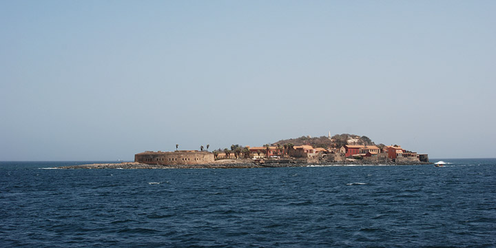

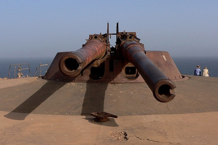

Остров гори с севера. На его северной оконечности расположен форт д'Эстрес (Fort d'Estrees), в котором сейчас находится музей древней истории, а также полный набор ядерных пушек на валганге форта. Smile
index.php?t=getfile&id=12960&private=0

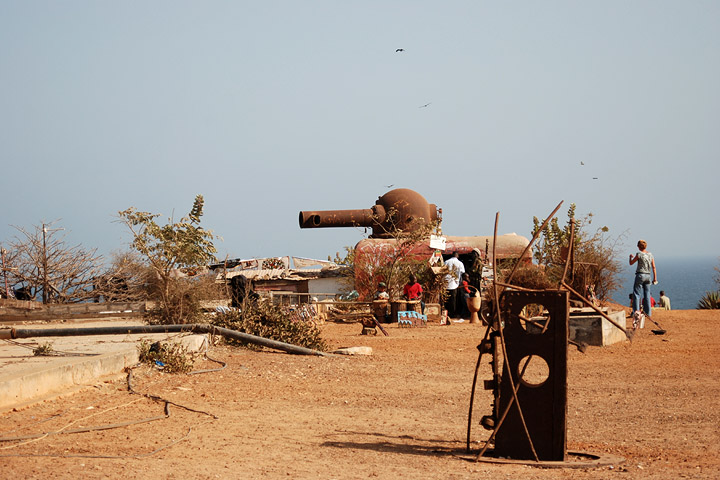

240-мм батарея острова Гори.
index.php?t=getfile&id=12961&private=0

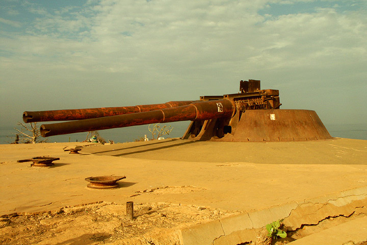

Тут хорошо видно, насколько раскурочена башня. Крыши нет, пушки изуродованы и то ли всё боевое отделение с орудиями вытащено гораздо выше своего уровня, то ли боковая броня осела на бетон.

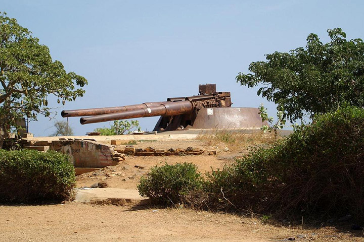

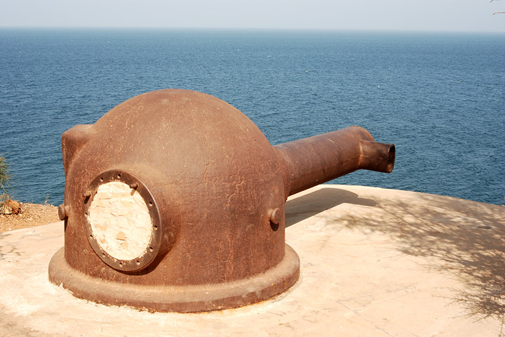

Если верить фоткам, такое впечатление, что у одного дальномера не хватает левого глазика,...
index.php?t=getfile&id=12964&private=0
... а у другого - правого.
В "Панорамио" ещё фотки этих мест есть, но отличия не особо принципиальны. Гораздо интереснее, когда это французы построили, планы-разрезы и как башенные батареи выглядели при жизни...

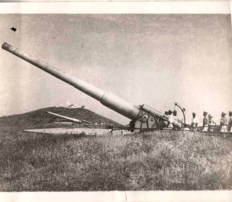

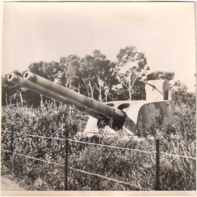

Пара фото из Интернета. К сожалению, не сохранилось данных откуда именно взяты фотографии.
Дакар:
Подпись - 155mm Coast Artillery Battery Dakar North Africa Vichy (за достоверность информации не ручаюсь - с моей точки зрения как-то великовато для 155 мм, более походит на указанные 240-мм)
index.php?t=getfile&id=12975&private=0
rench Casablanca Dakar North Africa Vichy Coastal Artillery
index.php?t=getfile&id=12976&private=0

Вова, я когда-то видел фото 240-мм батарея острова Гори так сказать в рабочем состоянии с копошащейся прислугой. Так там и не было башни, а была эта самая барбетная установка без крыши и боковой брони. К сожалению не сохранил.
Это батарея Мамелле, на 1940 год - 3 240-мм орудия.
A_Kuziak писал(а) пт, 22 июля 2011 12:27
French Casablanca Dakar North Africa Vichy Coastal Artillery
А вот это уже скорее Касабланка, не Дакар. В Дакаре таких башен не было.
Как мне подсказали, башни лишились крыш в процессе модернизации в 30-е годы. Но попробую обо всём по порядку... Smile

Новые орудия не помещались в башни, поэтому башни лишились своих крыш, что, конечно, было очень смело в плане ослабления степени защиты орудий. Тем не менее, на это пошли. В сентябре 1940 года в ходе боёв британский снаряд крупного калибра попал в вертикальную броню башни батареи Мануэль, но, как я понял, написано было, что французская башня подтвердила свою надёжность.

Вот правильная схема расположения батарей и их сектора обстрела на сентябрь 1940 года:
index.php?t=getfile&id=12987&private=0
То есть расположение батареи Маделейн на приведённой в начальном сообщении темы схеме из книги Сулиги показано неправильно, она находилась вовсе не на острове, вот вид сверху, только там уже всё сильно перестроено, часть двориков под какими-то навесами - наверное, бунгало для фортоведов...
