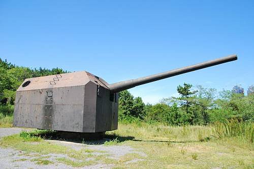

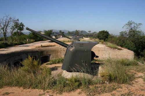

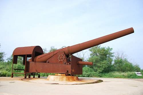

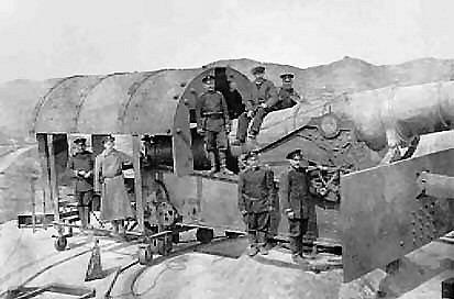

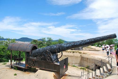

В Контакте в группе Форт Красная Горка http://vkontakte.ru/album-309272_104995812 выложены фотографии Порт-Артура. Коллеги говорят что оба эти орудия являются макетами. Если по поводу одного сомнений нет и качество очень похабное, то вот второе орудие не может быть подлиным?

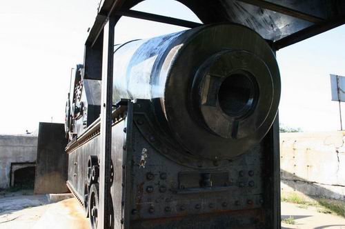

Казенник у 10" какой-то странный и тело 11" с какой-то пришлепкой сбоку. Все-таки макеты?

Войцехович
Сообщений: 465
starcom, похоже что макеты.Больно основания не убедительны. Кстати, а последняя фотография в первом валке (хроника) в одном из справочников проходит как 305 мм. пушка (12 дм.) Или это неправильно?

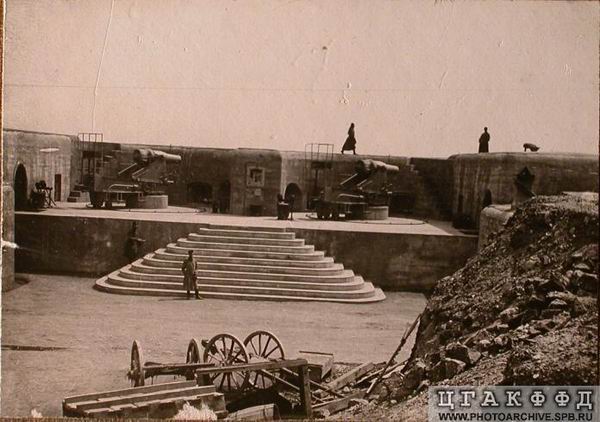

Основания то как раз родные. Они стоят на батарее на Электрическом утесе на своих основаниях.
Да нет же, это историческая фотография времен обороны 10" пушки. Журавлей тогда еще не было.
Люди говорят в Финляндии 10" на оригинальном станке сохранилась. Может у кого есть фото для стравнения. И еще. На 10" на казеннике должна быть надпись?

Войцехович
Сообщений: 465
Значит поляки в справочнике сбрехали. Поправим. Исходя из традиций русских заводов, надписи на казённой части должны присутствовать.

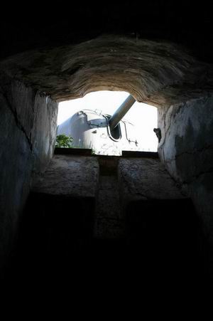

Коллега, bell просил разместить фотографии:
index.php?t=getfile&id=6973&private=0
index.php?t=getfile&id=6974&private=0
index.php?t=getfile&id=6975&private=0
Интересно, что 10" стоят как бы веером. Или это оптическая иллюзия. Подписи к фото в названиях файлов.

Re: Порт-Артур и его пушки [сообщение #16700 является ответом на сообщение #16663] сб, 27 февраля 2010 10:59 Переход к предыдущему сообщенияПереход к следующему сообщения
Скорей всего иллюзия. Батарея, видимо имеет небольшой изгиб на правом фланге.
Сначала подумал, странно, что 57-мм одна стоит... А потом подумал, что вторая, видимо, за кадром, справа. А бетонные конструкции перед видимой пушкой - это траверс с прямым сквозником.
