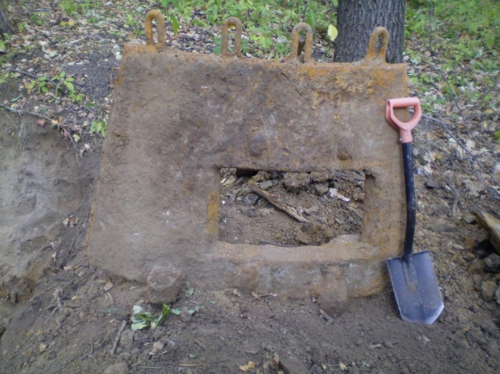

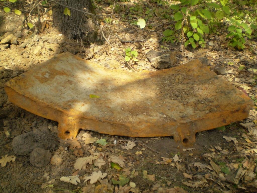

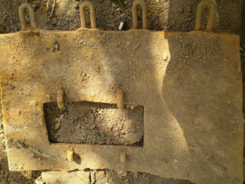

Поисковики нашли на позициях где-то под Тулой сборный бронеколпак для пулемёта, просьба опознать тип, если это возможно.
Я порылся в своих источниках - не нашёл...ближайший аналог - МНТП из ПФ-43, но там противоосколочный колпак из более тонких элементов и листы прямые.

Очень похоже на БКЗ или какой-то из его вариантов. БКЗ имел полукруглые броневые листы спереди и сзади с прямоугольным вырезом в переднем листе, и две скошенные плоские стенки по бокам. Дверца выреза располагалась изнутри и, кажется, задвигалась сбоку. Крыша была плоская. Предположительное применение - в окрестностях Москвы. Возможно, чертёж не совсем верный. Были ещё некоторые конструктивные особенности, которых на снимках не видно.

Броневой колпак Зильберквита. Зильберквит - инженер-строитель, в войну строил аэродромы и укрепления, а после войны множество разных объектов и жилых домов в Москве. К сожалению, я не знаю, на каком заводе выпускали его колпак, знаю только (с его слов), что было выпущено примерно 200 штук. Сам он умер в 1988 году, так что уже не спросишь.
