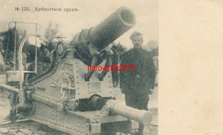

Re: 11-дм. береговая мортира обр. 1877 г. [сообщение #53927 является ответом на сообщение #39999] вс, 27 марта 2016 21:23 Переход к предыдущему сообщенияПереход к следующему сообщения
Попалась вот такая открытка, изданная в Луге в 1916 году:
index.php?t=getfile&id=27701&private=0
index.php?t=getfile&id=27702&private=0
Смущает толщина стенок ствола - это 9-дм или всеже 11-дм мортира?
Судя по продольным железным полосам с болтами или заклепками - основание временное?
index.php?t=getfile&id=27703&private=0
Где могло быть снято?
[Обновления: вс, 27 марта 2016 22:54] от Модератора
Re: 11-дм. береговая мортира обр. 1877 г. [сообщение #53929 является ответом на сообщение #53927] вс, 27 марта 2016 22:54 Переход к предыдущему сообщенияПереход к следующему сообщения
miall писал(а) вс, 27 марта 2016 21:23
Перенёс по принадлежности. Где снято -- увы, ориентиров не видно, а гадать не интересно.

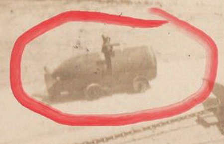

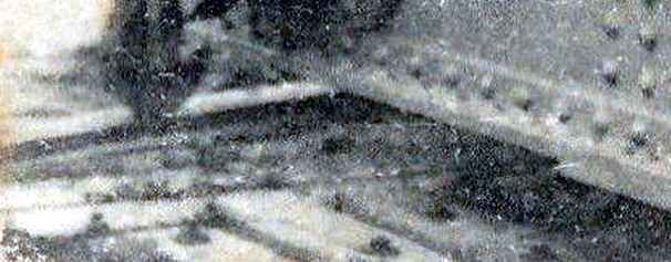

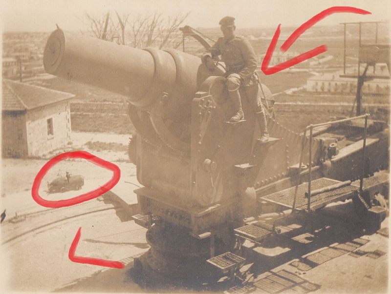

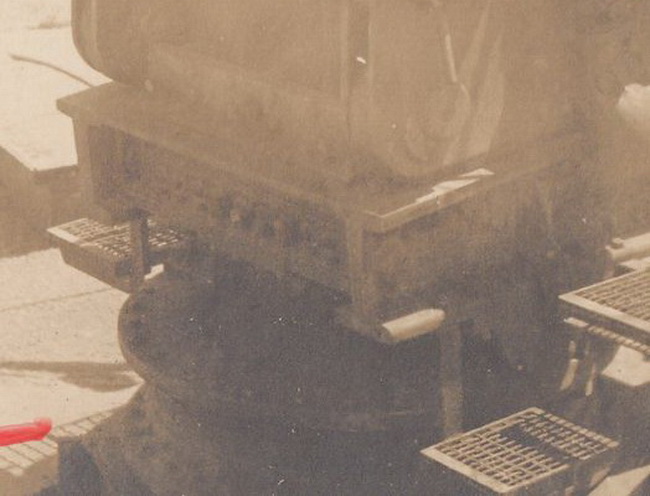

Re: 11-дм. береговая мортира обр. 1877 г. [сообщение #54474 является ответом на сообщение #53929] ср, 06 июля 2016 08:02 Переход к предыдущему сообщенияПереход к следующему сообщения
Выложили на ebay.de, Севастополь (раньше это фото мне попадалось только очень маленьким и мутным):
index.php?t=getfile&id=28189&private=0
Основание крупнее:
index.php?t=getfile&id=28190&private=0
"Поросеночек" на тележке рядом:
index.php?t=getfile&id=28191&private=0

Re: 11-дм. береговая мортира обр. 1877 г. [сообщение #54479 является ответом на сообщение #54474] чт, 07 июля 2016 17:51 Переход к предыдущему сообщенияПереход к следующему сообщения
miall писал(а) ср, 06 июля 2016 08:02
Мы тут посовещались и решили, что скорее всего это 12-я батарея на Южной стороне, несмотря на надпись Nordfort на обороте. На Северной на 3-й батарее тоже были четыре такие же мортиры, но вот чтобы здания какие-то вплотную к орудийным дворикам -- не, такого не наблюдалось.
