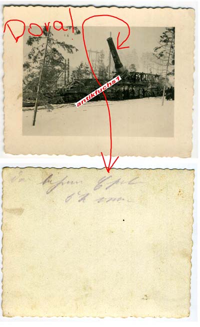

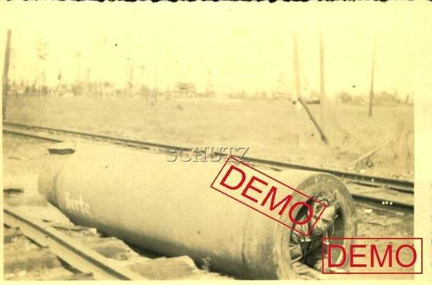

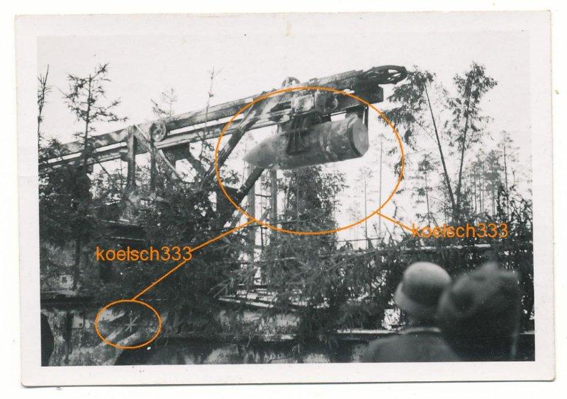

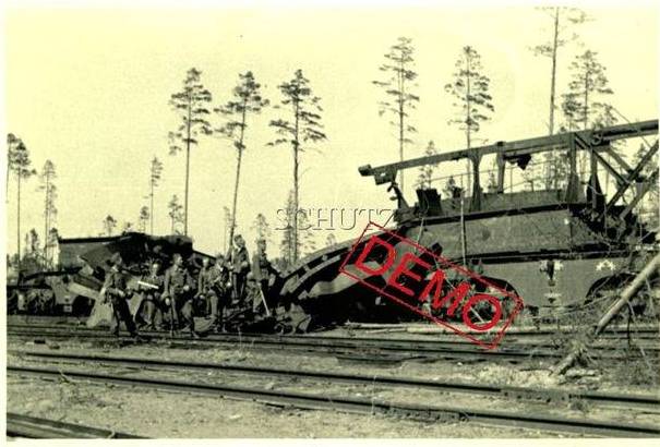

В ходе блокады Ленинграда располагалось между Колпином и Красным Бором в составе батареи №686 (Artillerie-Batterie (E) 686). Дальность стрельбы по немецким данным 14,6 км. Что самое интересное, что по всей видимости орудие получила имя собственное «Берта», отсюда и вся путаница. Плюс несколько фотографий, которых еще не было здесь

5 января 1942г. в результате взрыва снаряда в стволе ЖДАУ была полностью разрушена, т.е. ее постигла судьба первого образца.

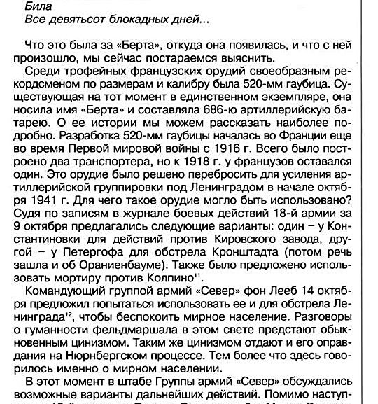

Тема ""Берта" под Ленинградом" нашла свое отражение на страницах бумаги - в журнале "Арсенал - коллекция" №6 за 2014 год вышла статья Вячеслава Мосунова "Обстрелы Ленинграда артиллерией Вермахта осенью 1941 года". Статью очень рекомендую к внимамательному изучению, в ней много фактического и статистического материала об обстрелах города. Будем надеятся, что автор не остановится на 1941 году и тема обстрелов и контрбатарейной боробы в 1942 и 1943 годах со временим тоже будет изучена и систематизирована...

В отличие от Н.Н.Жданова, о котором упоминается как о бывшем командире 101 артполка, автор провел, скорее всего, интернет-исследование по теме. Бесспорно, что книга генерала-полковника Н.Н.Жданова "Огневой щит Ленинграда" изд. в 1965 году, перегружена идеологической составляющей,однако статья только фрагментарно освещает суть происходившего. Ну и самое "интересное": в статье недвусмысленно делается вывод, что и маршал артиллерии Н.Н.Воронов и генерал - полковник Н.Н.Жданов не правы, что "Толстая Берта не 42см гаубица", а "520мм" французское. Для таких выводов надо использовать не переписку и предположения из указанных документов, серьезные доказательства, особенно в наименовании и фактах использования орудия. Не секрет, что Германия часто использовала и дезинформирующие сведения в переписке и распространяло слухи среди противника. Последнее. Автор пишет про то, что и сейчас в СПб, да и в Ленинграде рассказывали, что Берта стояла на Вороньей горе, самой высокой точке Ленобласти. Это похоже на фейк. Или надо сослаться на материал, и тем самым "поставить на место" искажающих правду, а не приводить сведений из "агенства ОБС", кроме прочего, Воронья ниже Ореховой, или подумать - чего стоило уложить железнодорожные пути на выоту 170 метров.

Заодно я рекомендую Вам почитать ранее изданные книги. Тогда станет понятно, что автор не согласен с мнением генералов, что такое "Толстая Берта".

По персонам. Цитата Маршала артиллерии Н.Н.Воронова "Судя по всему...рассказ о действиях и 520-мм гаубицы, и орудий которые пришли ей на смену: "Противник применил "Толстую Берту" - орудие калибра 420 мм..."Бывший Начальник ГАУ, генерал-полковник Н.Н.Жданов, в своей книге, в таблице, на стр.51 также говорит о 420-мм Т.Берте (мортире).
Обе книги написаны в 1963г и 1965г, когда эти персоны имели неограниченные возможности использовать архивные и разведывательные данные. Естественно, им предоставляли данные их подчиненные и сослуживцы. В пропагандистских целях, даже было бы предпочтительно использовать больший калибр. Но...не доложили им. Или этого события не было.
Автор сам только предполагает своей фразой "судя по всему". "По всему" в истории подразумевается, как я понимаю, доказательность более глубокая.
Бесспорно, материал собранный автором интересен. Но направление очень сложное. Американцы оригиналов не дадут, а у нас могут не дать работать. "Изобилие" ссылок на документы из российских архивов заметно.
По "переписке". Это сношение в форме письменных докладов, сводок, рапортов, донесений и т.п. между начальниками и подчиненными. На ее основе и построена статья.
В завершение. Я высказал свое мнение о статье. Я ее читал и поддержал участника форума, открывшего тему. Она мне понравилась, но не убедила. Интересен факт о разрыве ствола. Возможно как немцы, так и французы, - у них Гольфстрим рядом, не использовали согревательные заряды для нее!

Еще раз рекомендую прочесть статью коллеги В.Мосунова, в «контексте» которой он вел речь только о снарядах, а не о выстрелах.
