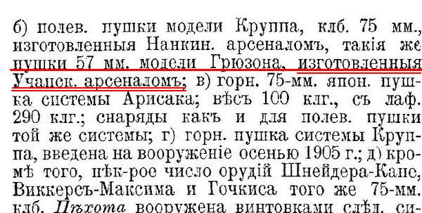

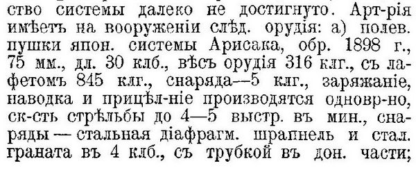

Грюзон-то китайский... [сообщение #3565 является ответом на сообщение #3564] вс, 21 декабря 2008 20:24 Переход к предыдущему сообщения
Фото пушки в Мукдене - из альбома "Виды Манчьжурии" 1901-1902 гг., шифр П-126, сн. 64 электронной базы ЦГАКФФД. Ссылка на нужный "лист" альбома: http://photoarchive.spb.ru:9090/www/showObject.do?object=200 1800842&page=5
А в Военной энциклопедии Сытина, т. 12, 1913 год, в статье "Китай" нашел вот такое описание китайской артиллерии начала XX века с упоминанием 57-мм Грюзонов:
index.php?t=getfile&id=2110&private=0
index.php?t=getfile&id=2111&private=0
