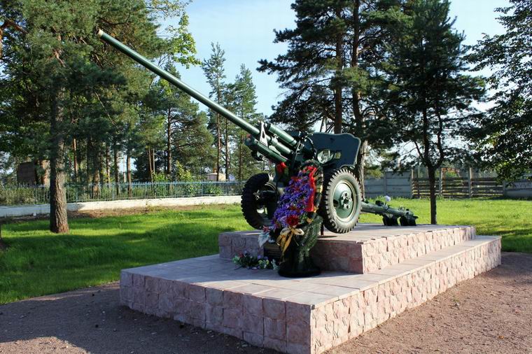

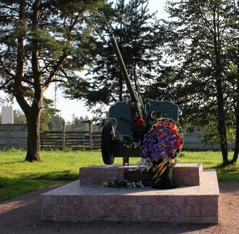

В Будогощи к 9 мая прошлого года по случаю грядущего 70-летия освобождения от немцев установили вот такую пушку:
index.php?t=getfile&id=15278&private=0
index.php?t=getfile&id=15279&private=0
и поставили при ней табличку, что это «Памятник. Артиллерийская пушка ЗИС-3...» Другие фото этой пушки и координаты здесь: http://www.lenww2.ru/index.php/region01/area08?id=832.
То, что это не ЗИС-3, понятно, но что это? Очень похоже на ЗИС-2, но щиток... и какая-то наделка на стволе ближе к щитку...

где она названа СД-57, но, кажется, это совсем непохоже на СД-57. Ибо СД-57 — это что-то такое: http://www.drive2.ru/users/restovrator11/blog/40622468638882 28254/
В общем, помогите опознать это чудо в Будогощи.

Поначалу меня сбила дыра в щите. Растерялся даже. В общем ничего нового. Это 57 мм. противотанковая пушка ЗИС-2 с ранним щитом, но поздними колёсами. Затем щит в годы войны стали делать как у ЗИС-3, или наоборот, у ЗИС-3 стали делать поздний вариант щита ЗИС-2.

Это послевоенная 57 мм ЗИС-2

RDX А щит, тоже послевоенный?. А то я видел 57 мм. пушку обр.1941 г. с таким щитом.Вот и путаюсь с ними, со щитами

Немного порылся в своих архивах. Нашёл такую же пушку выпуска 1945 г. побывавшую в боях (заделаны пробоины в щите и пр.0 и прошедшую ремонт то-ли в 1945. то ли в 1946 г. Так что может оудие и конца войны или после ремонта позднего, когда поставили новый прицел .
