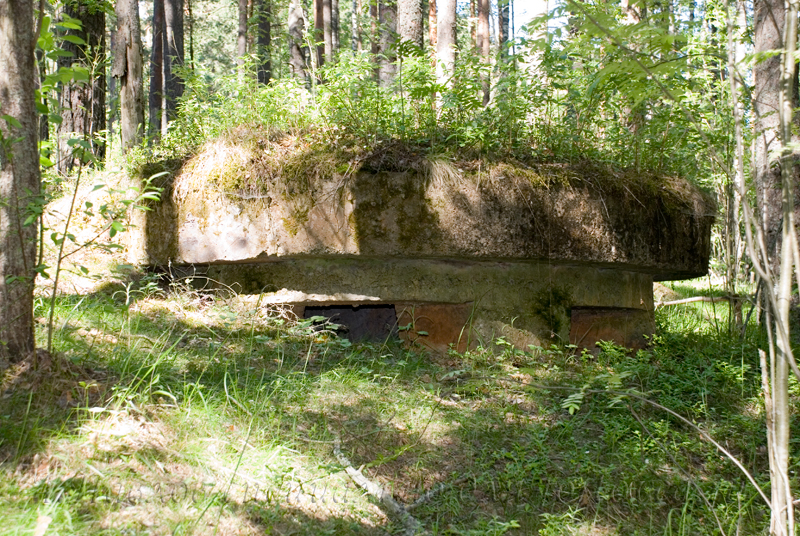

Красная Горка [сообщение #29830 является ответом на сообщение #29687] сб, 04 июня 2011 22:28 Переход к предыдущему сообщенияПереход к следующему сообщения
Один из ЖБОТов (или БОТов?) обвода сухопутной обороны Красной Горки

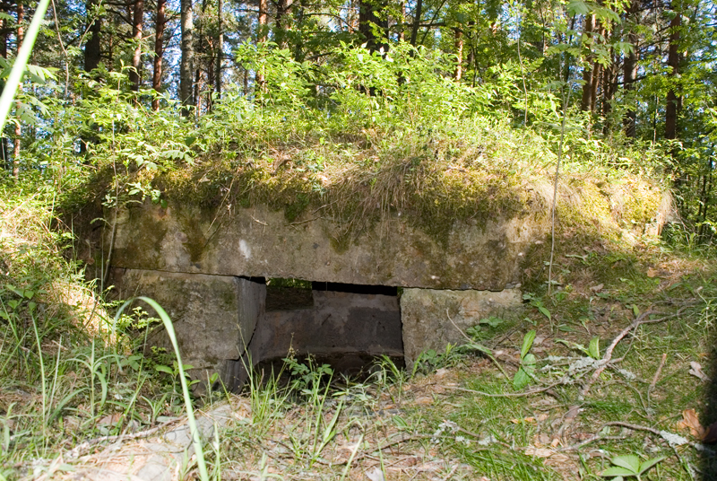

Вход
index.php?t=getfile&id=12060&private=0

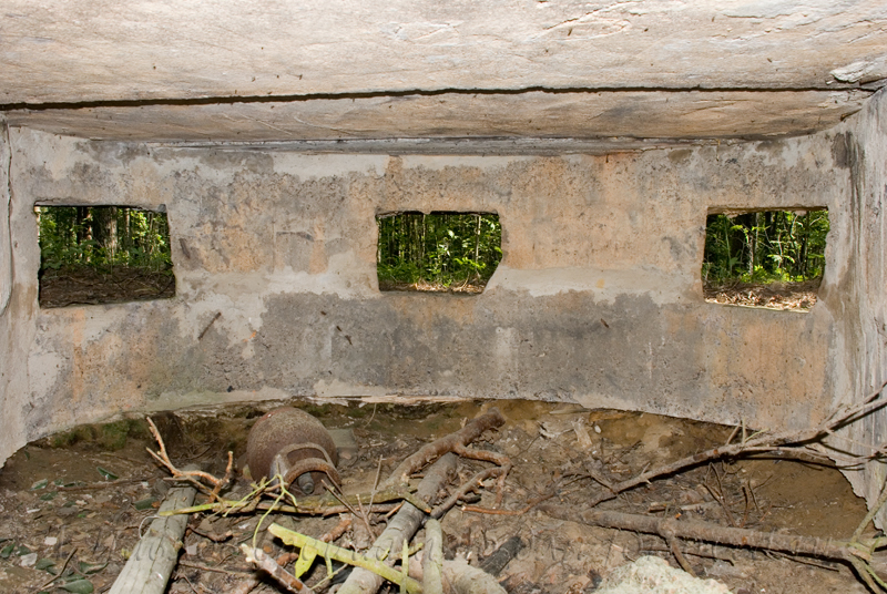

Внутри
index.php?t=getfile&id=12061&private=0

Re: Красная Горка [сообщение #29842 является ответом на сообщение #29830] вс, 05 июня 2011 15:28 Переход к предыдущему сообщения
Александр Павлов писал(а) сб, 04 июня 2011 14:28
БОТ - это броневая огневая точка. Так что здесь именно СЖБОТ.
