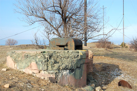

Интересно, что броневой пост на форте VIII имеет, на мой взгляд, в основных принципах сходство с броневой будкой батарейного командира (Александр Павлов ф.1342 оп.2 д.879
Броневая будка для закрытия батарейного командира.
Общество Путилолвских заводов. Артиллерийский отдел. Чертеж №46155
). Колпак тоже литой, высота колпака примерно до пояса. Только сверху приделана крыша-грибок и сзади приклепаны уголки для монтажа дверей. А по периметру уголки, к которым крепятся броневые откидывающиеся заслонки.
На форту:
https://fortoved.ru/forum/index.php?t=getfile&id=10196&am p;rid=8&S=abf5def932ee9400de37d59ce01ea569
На береговой батарее:
https://fortoved.ru/forum/index.php?t=getfile&id=2530& ;rid=8&S=abf5def932ee9400de37d59ce01ea569

Интересно, что броневой пост на форте V имеет, на мой взгляд, в основных принципах сходство с броневой будкой батарейного командира (Александр Павлов ф.1342 оп.2 д.879

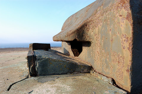

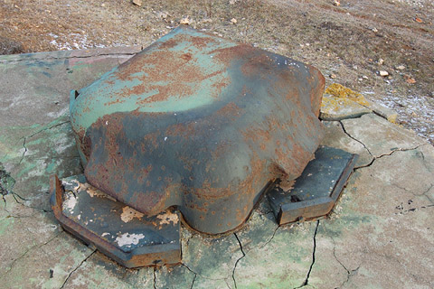

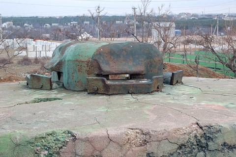

И да, и нет. На V форту крыша-грибок не приделана, а выполнена заодно со стенками, отлита в одной форме. Броневая будка - она тоже литая, только крыша здесь плавно переходит в стены, а над смотровыми щелями сделаны приливы-козырьки. Вот, кстати, ещё один тип закрытия, оставленный нашим польским коллегой без внимания...
index.php?t=getfile&id=10203&private=0
index.php?t=getfile&id=10204&private=0
index.php?t=getfile&id=10205&private=0
index.php?t=getfile&id=10206&private=0
index.php?t=getfile&id=10207&private=0
Будка выглядит посолиднее, стенки 3", общую высоту от крыши до заделываемоей в бетон площадки мы со Стасом намерили 818 мм. Да и распространены будки эти были гораздо больше - только в Севастополе около 20 штук, да ещё у финнов запасы бессчётные оставались: Свеаборг, Ино...

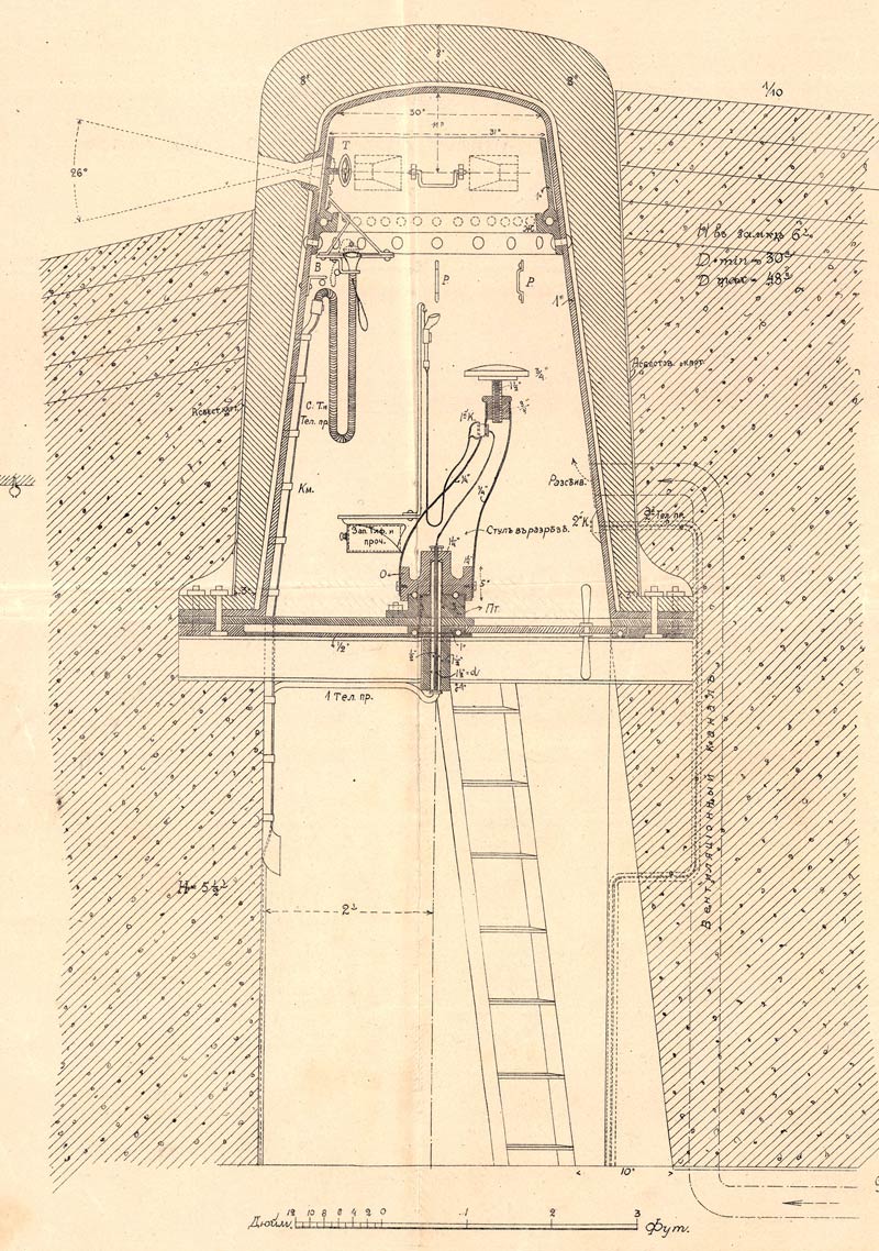

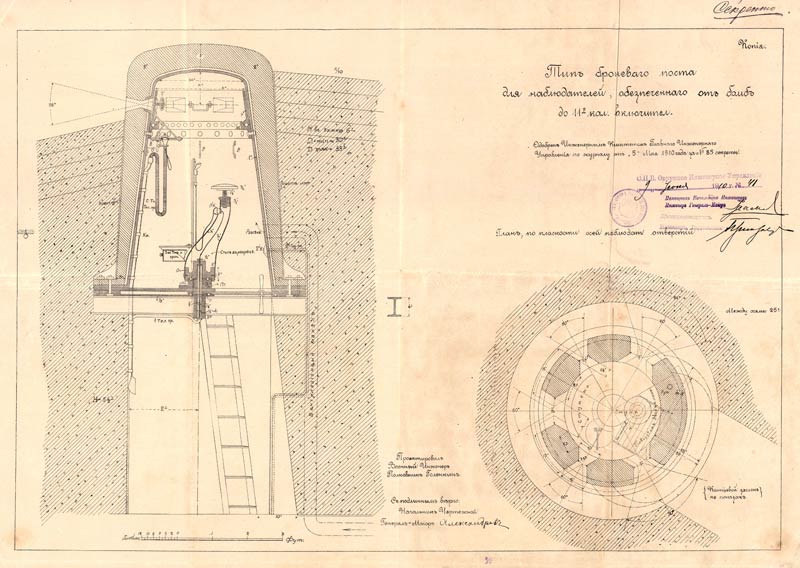

Броневой колпак Голенкина [сообщение #49787 является ответом на сообщение #27134] пн, 28 июля 2014 20:22 Переход к предыдущему сообщенияПереход к следующему сообщения
Вот такой чертеж имеет место.
Для начала общий вид.
index.php?t=getfile&id=24096&private=0
Между планом и разрезом внизу листа написано:
Проектировал
Военный Инженер
Полковник Голенкин

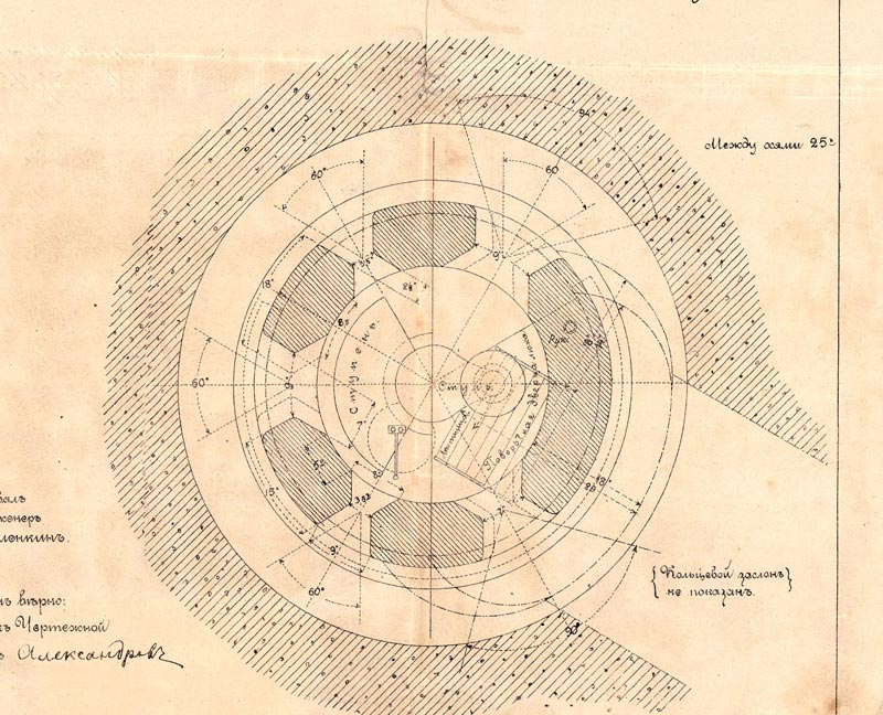

План
index.php?t=getfile&id=24098&private=0

Re: Броневой колпак Голенкина [сообщение #49795 является ответом на сообщение #49789] вт, 29 июля 2014 00:59 Переход к предыдущему сообщенияПереход к следующему сообщения
В Севастополе на Балаклавской группе диаметр колодца под установку колпака 2,1-2,3 м, диаметр колодца под колпаком, ниже установочной ступеньки 1,52-1,60 м. На "Ино" на убежище между ОП №2 и №3 - тоже 2,1 и 1,5 м. А на представленном чертеже - габаритный диаметр по установочному фланцу 6 футов (1,8 м), диаметр нижнего колодца 4 фута или 1,2 м. Разница в размерах как бы смущает. То есть железяка могла быть немного другой модели, побольше.
И ещё кое-что интересное: на известном чертеже деталировки центрального опорного пункта Бельбекской группы колпаки показаны дифференцированной толщины, лоб потолще, тыльная часть потоньше, а здесь на представленном чертеже толщина не зависит от направления на противника.
Re: Броневой колпак Голенкина [сообщение #49797 является ответом на сообщение #49795] вт, 29 июля 2014 11:11 Переход к предыдущему сообщенияПереход к следующему сообщения
А там точно бронеколпаки Голенкина? Может быть показаны бронеколпаки Клокачева или уже ГИУ. Они сборные и имеют разную толщину броневых плит.
А нишу под установку бронеколпака делали с запасом по ширине. Во всяком случае в КИУРе.
Re: Броневой колпак Голенкина [сообщение #49800 является ответом на сообщение #49797] вт, 29 июля 2014 12:20 Переход к предыдущему сообщенияПереход к следующему сообщения
Данный тип поста Голенкина был утвержден 5 мая 1910 г.
Упомянутый же тобой проект центрального опорного пункта Бельбекской группы утвержден 27 февраля 1914 г.
Так что, вероятно, в этом твоем проекте имелась в виду другая, более поздняя разработка.
