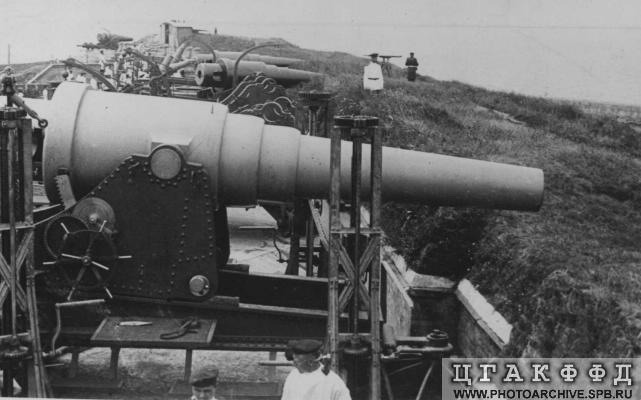

"Вид дальнобойного орудия тяжелой крепостной артиллерии. 1898 г. Кавказ."

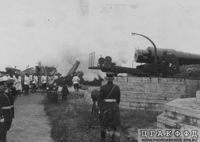

"Вид орудия тяжелой береговой артиллерии во время залпа. 1898г. Кавказ."

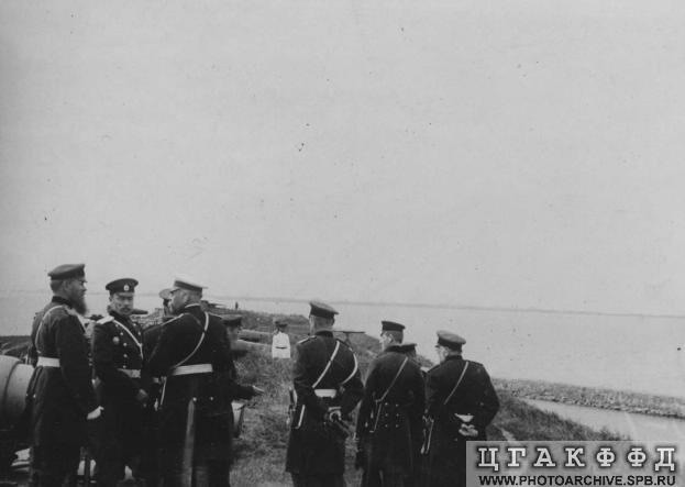

"Группа артиллерийских офицеров за осмотром батареи тяжелой крепостной артиллерии. 1898 г. Кавказ."

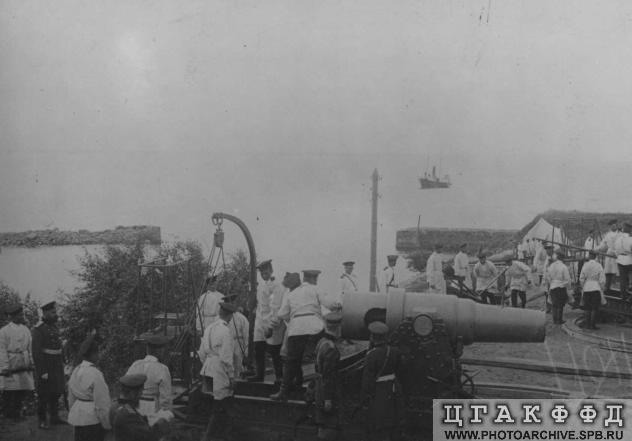

"Общий вид тяжелой крепостной артиллерии. 1898 г. Кавказ."

На последнем снимке видна ВСЯ батарея, тогда как на первых 4 снимках - только ее мортирная часть (на пятом снимке - она проглядывает на заднем плане).
Место - то же самое, форма - на всех снимках одинакова. Скорее всего, это снимки одной "фотосессии"...
И все-таки - где это? И что за орудия/мортиры на снимках?

На последнем снимке 4 шт. 6" в 190 пудов. По остальным посмотрю, типа ряды колец поотсчитывать... Wink
Re: Артиллерия Михайловской крепости (Батум). [сообщение #1576 является ответом на сообщение #1331] пн, 18 августа 2008 11:24 Переход к предыдущему сообщенияПереход к следующему сообщения
Вот попробовал посмотреть в толстую книжку. На первой фотке э-э-э предположительно Wink 11-дм. пушка обр. 1877 г. производства Круппа на станке того же Круппа, дальше за ней - 11-дм. пушки обр. 1877 г. производства ОСЗ скрепленные до дула. На второй фотке ближняя - тоже 11-дм. пушка обр. 1877 г. производства ОСЗ; как угадать тип мортиры пока не представляю... И маленькое дополнение к пятой фотке: 6-дм. пушки в 190 пудов на станке Дурляхера.

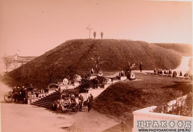

Еще одно фото [сообщение #1844 является ответом на сообщение #1331] пт, 22 августа 2008 21:26 Переход к предыдущему сообщенияПереход к следующему сообщения
Еще одно фото - возможно, что Михайловская крепость (очень уж пальмы там характерные).
index.php?t=getfile&id=694&private=0
Подпись к фото:
"Солдаты [гарнизона] у входа в крепость; на переднем плане лестница, украшенная ядрами и снарядами. 1881 г."

Re: Еще одно фото [сообщение #10231 является ответом на сообщение #1844] ср, 23 сентября 2009 13:20 Переход к предыдущему сообщенияПереход к предыдущему сообщения
Заур
Сообщений: 4
Географическое положение: Батуми
miall писал(а) пт, 22 августа 2008 21:26
Подпись к фото:

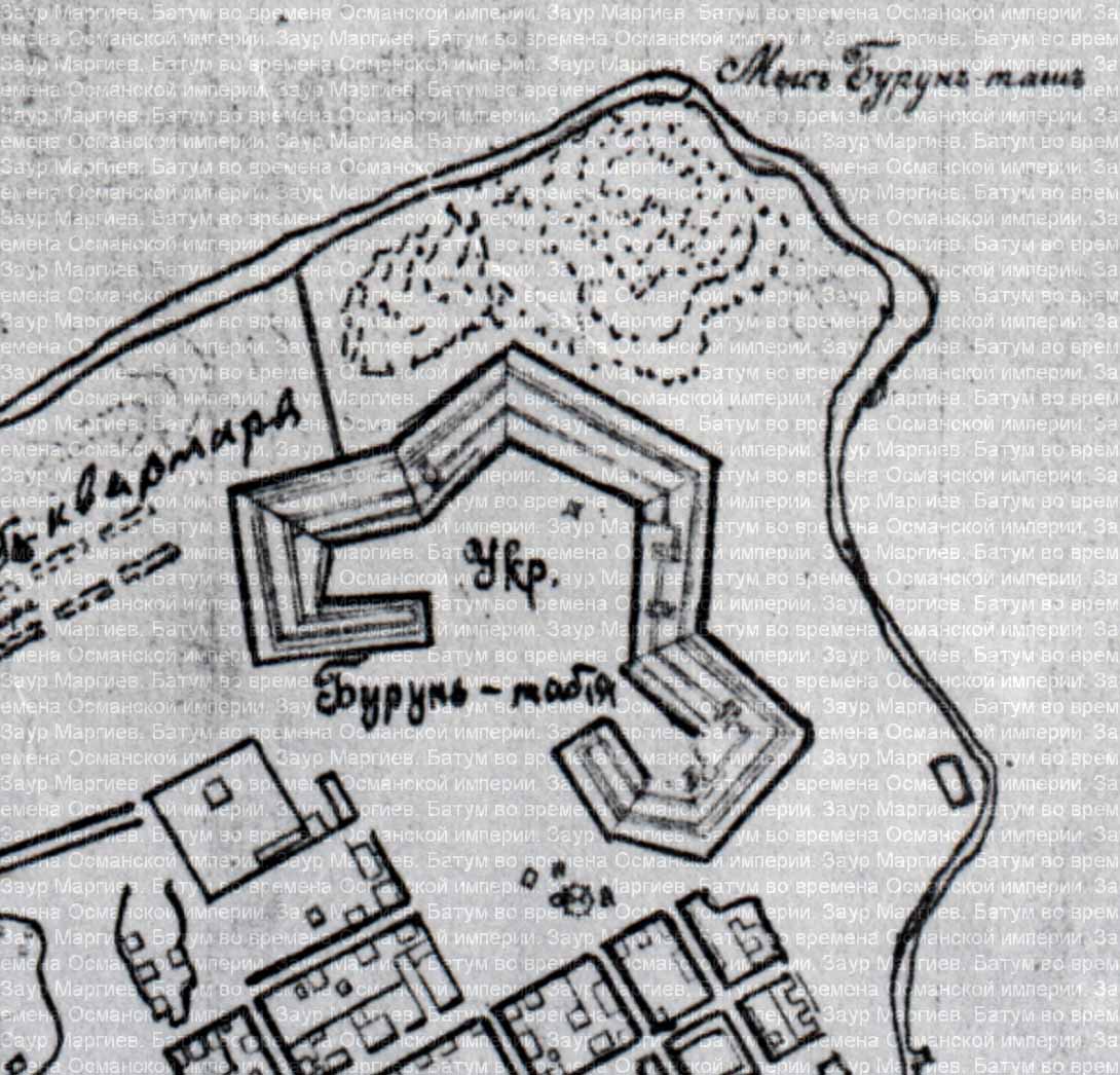

Фото сделано 25 сентября 1888 г. в день приезда императора Александра III в Батуми. Фотограф Кушнерский
Видны даты 1878 1888 Окончание русско-турецкой войны и год приезда царя. Укрепление называется Бурун-табие. По названию мыса
Укрепление основано по одним данным в 1704 г. по другим во время Крымской войны.
В Батуми Имелось еще укрепление Сары-су, по названию речки. Разрушено в 1893 г.
Подробнее в книге "Батум во времена Османской империи"
