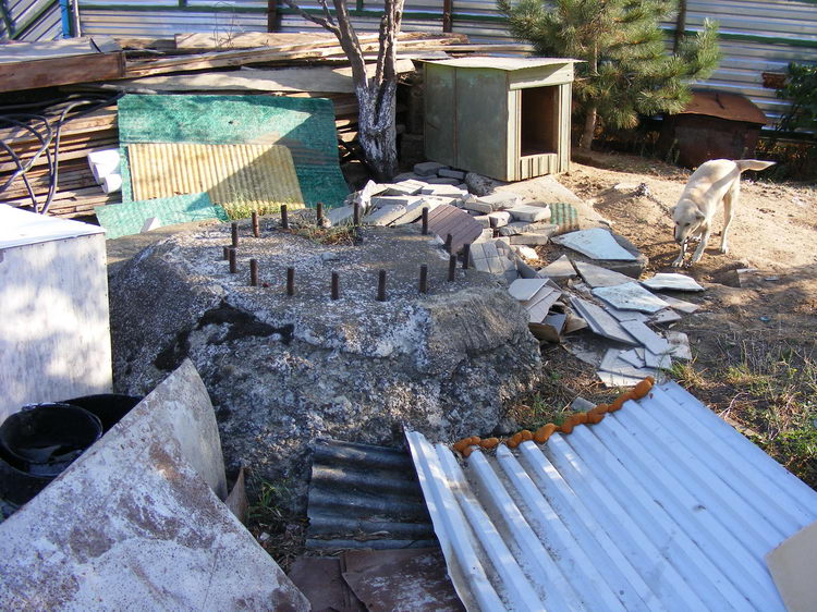

В 2007 году четвертую позицию мне найти не удалось; в 2008-ом "прочесал" достаточно большой кусок местности в северо-западном направлении (в сторону Витязево) - пусто. В отпуске в этом году стал искать на юго-востоке от известных позиций (в сторону Анапы). В итоге - нашлось 4-ое основание! Оно находится в глубине турбазы "Чайка" (в хозяйственной зоне) и было завалено строительным мусором. После небольшой расчистки:
index.php?t=getfile&id=5226&private=0
Основание под усиленной охраной двух собак на привязи (вторая осталась справа за спиной). Поэтому об осмотре этой позиции нужно уметь договариваться Cool
