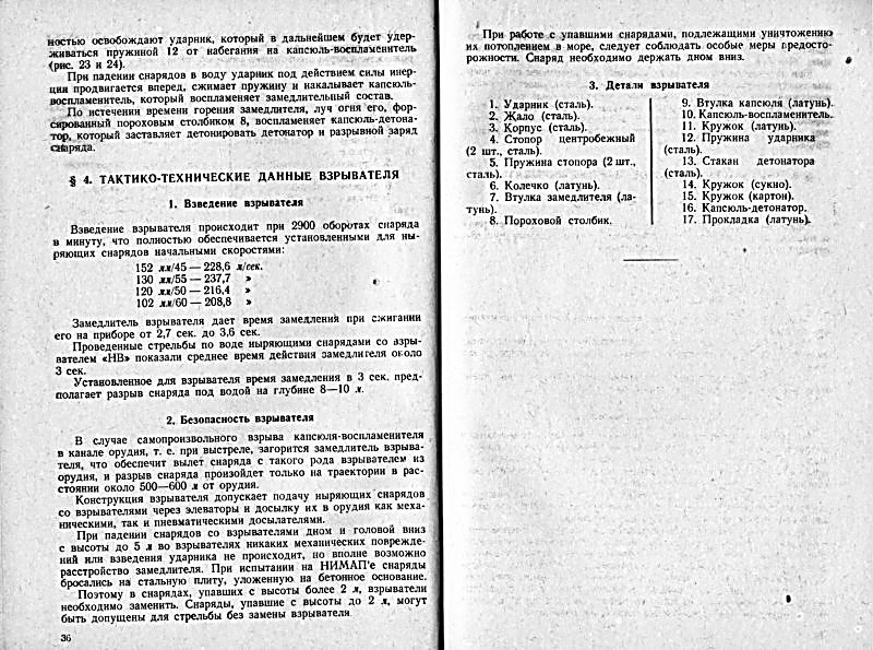

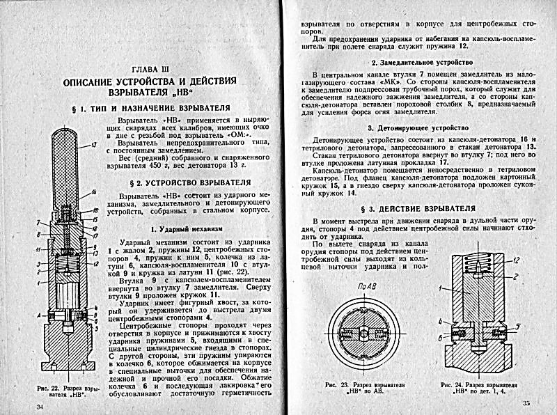

Нельзя не отметить коллегу RDX поделившимся редким материалом по взрывателю типа "НВ". Из описания вырисовываются конкретные ТТХ применяемых снарядов, а также предупреждение об опасности в обращении с упавшими изделиями. Как правило в артбоезапасе, в н.в.,используются взрыватели предохранительного и полупредохранительного типа.Спасибо.
index.php?t=getfile&id=6307&private=0
index.php?t=getfile&id=6308&private=0
  • Вложение: НВ-1.jpg
    (Размер: 185.04KB, Загружено 2614 раз)
  • Вложение: НВ-1-1.jpg
    (Размер: 154.46KB, Загружено 2159 раз)

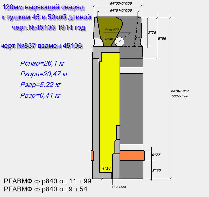

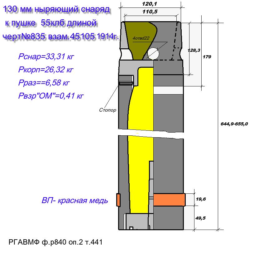

Re: О ныряющих только слышал [сообщение #14310 является ответом на сообщение #13993] чт, 14 января 2010 23:21 Переход к предыдущему сообщенияПереход к следующему сообщения
У 120мм ныряющего появились весовые характеристики и "помолодел" номер,а у выставленного в Военно-морском музее появился чертеж №835 на измен. 1914года. Спасибо.
index.php?t=getfile&id=6355&private=0
index.php?t=getfile&id=6356&private=0
  • Вложение: 120НС 837.JPG
    (Размер: 70.17KB, Загружено 2366 раз)
  • Вложение: 130НС 835.JPG
    (Размер: 64.72KB, Загружено 2468 раз)

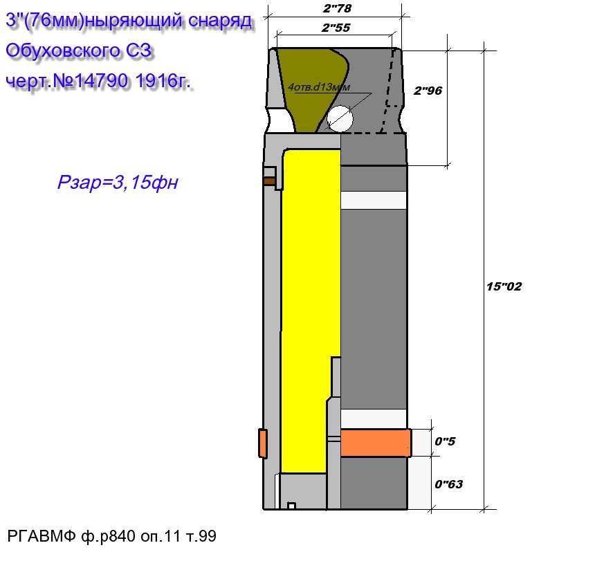

Добавляю 3"(76мм) ныряющий снаряд ОСЗ 1916 года.Спасибо.
index.php?t=getfile&id=6387&private=0
  • Вложение: 76мм 14790.jpg
    (Размер: 67.84KB, Загружено 2501 раз)

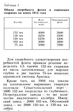

Re: О ныряющих только слышал [сообщение #19997 является ответом на сообщение #14046] пт, 18 июня 2010 23:52 Переход к предыдущему сообщенияПереход к следующему сообщения
Dmb-2007 писал(а) пн, 11 января 2010 01:07
И поиском нашел статью в Гангуте № 5 (1993) - "Ныряющие снаряды в Российском флоте". Советский флот в статье не затронут.
Наконец, добрался до №5 "ГАНГУТА" и из помянутой статьи Д.Ю.Козлова нашел ответ о японских корпусах... Спасибо всем.
Тем, кто интересуется этой темой, рекомендую эту статью о тактике боевого применения одного из первых видов противолодочного оружия.
Советский флот в 1993 году в ЦВМАрхиве был закрыт,не знаю, жив ли автор, тема не завершена...
index.php?t=getfile&id=8312&private=0

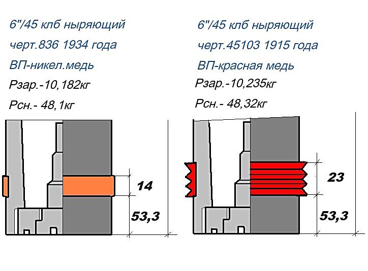

Re: О ныряющих только слышал [сообщение #20003 является ответом на сообщение #20001] сб, 19 июня 2010 09:35 Переход к предыдущему сообщенияПереход к следующему сообщения
В добавление к пройденному по 6" Канэ,- отличия приспособленного корпуса и сконструированного АНИМИ. Ведущий(обтюрирующий) поясок уменьшился почти в 2 раза, из-за малой мощности заряда и был заменен на более дешевый медно-никелевый сплав, массы корпуса и разрывного заряда "уменьшились" до известных нам энциклопедических величин. Razz
index.php?t=getfile&id=8313&private=0

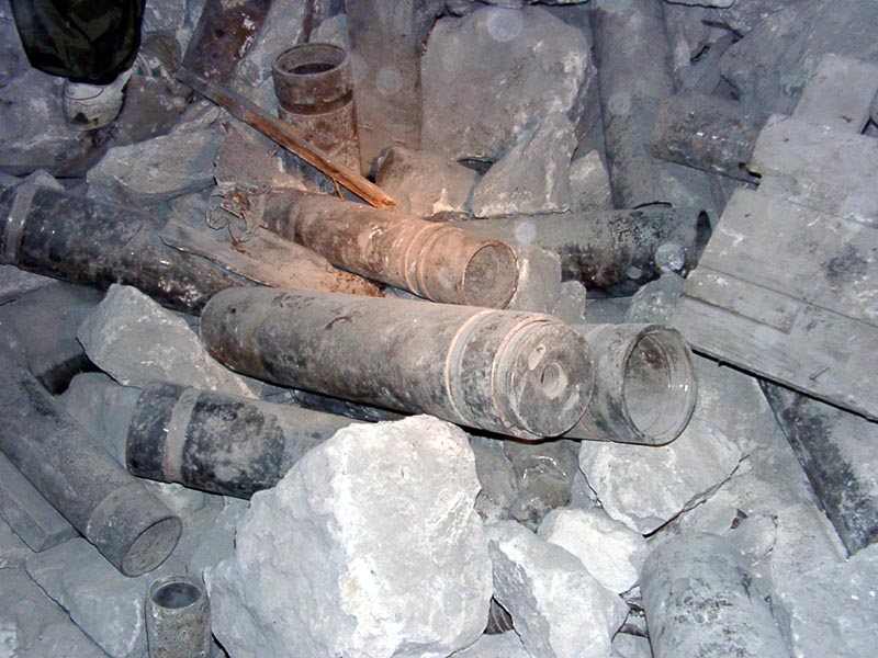

Где еще их можно увидеть [сообщение #46236 является ответом на сообщение #20003] чт, 29 августа 2013 05:46 Переход к предыдущему сообщенияПереход к предыдущему сообщения
На рейберте есть фото ныряющих снарядов, которые, скорее всего, до сих пор лежат в инкерманских каменоломнях (Севастополь):
index.php?t=getfile&id=21956&private=0
Подробнее - см здесь.
