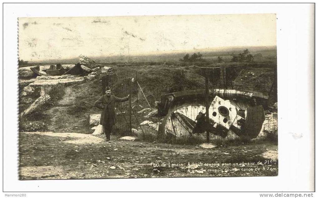

Бельгия, форт Лонкин.
index.php?t=getfile&id=7254&private=0
  • Вложение: 490_003.jpg
    (Размер: 97.58KB, Загружено 1685 раз)
